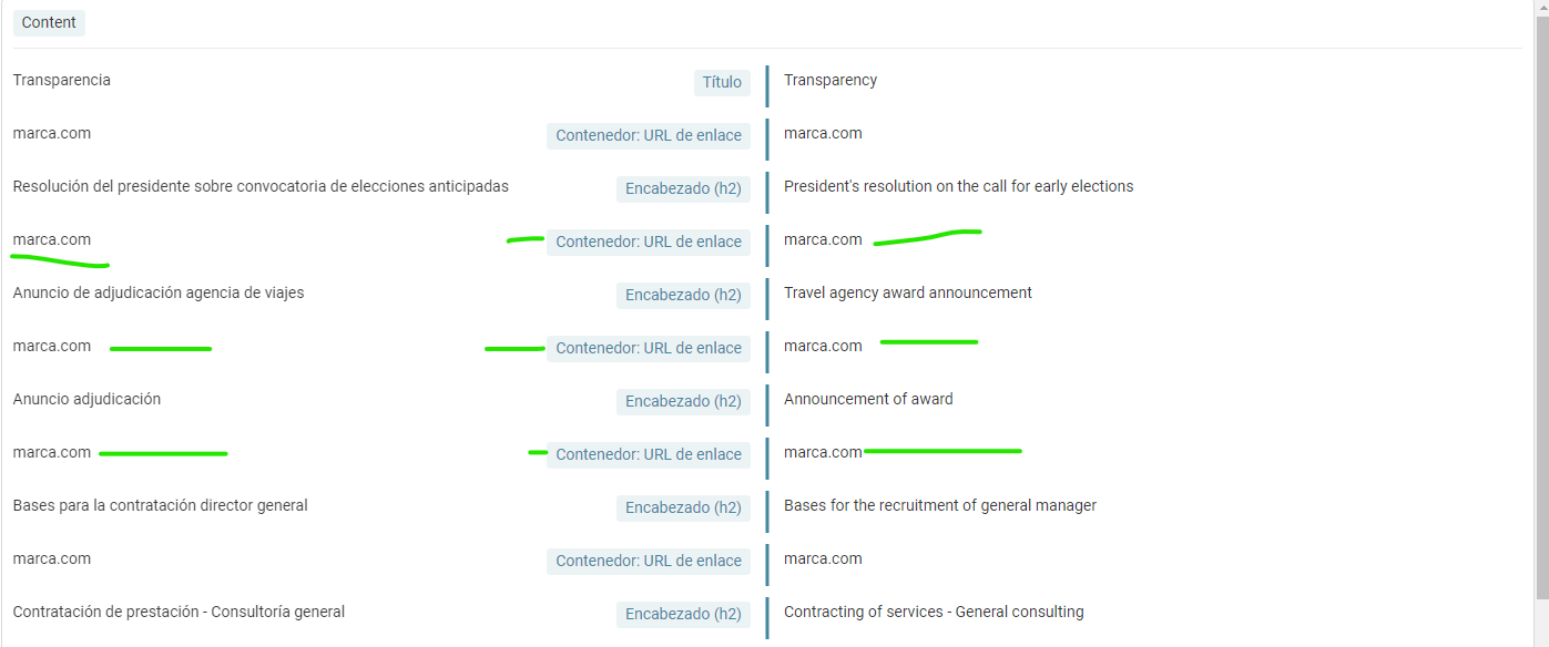

He empezado con las traducciones de las páginas en mi sitio enlace oculto. En muchas de ellas tengo contenedores con enlace. El primer día, usé un enlace de prueba (marca.com) para los contenedores. Ese enlace se eliminó cuando se usó, pero como dupliqué esa página, hay muchos contenedores que WPML me sigue detectando que tienen ese enlace para traducir.
En la captura que adjunto, se ven los enlaces, pero esos enlaces, son distintos de hace mucho tiempo. Los enlaces van a las páginas que tienen asociados con su título: Localizaciones, Infraestructuras, etc.
Síntomas:
WPML detecta cadenas que no existen, específicamente un enlace que ya no está presente en Elementor, 'Inspeccionar la página', ni en el 'Código fuente'.
Preguntas:
¿Hay alguna forma que WPML vuelva a escanear las páginas para obtener las cadenas de texto?

Subido a 512MB, que uso Elementor.
He limpiado caché, sin éxito.
He hecho los pasos que me has comentado, si hago algún cambio, se actualiza la traducción, en el texto que haya modificado, pero ahí sigue apareciendo ese enlace (marca.com) en el contenedor.
No tengo problema en darte acceso si es necesario, ya preparé la copia de seguridad.

En esta página, al final hay unos cards. Estos contenedores tienen un link que llevan a otra página. Pues aunque el enlace está modificado y funcionando de hace mucho tiempo, wpml me sigue reconociendo lo que comentaba de marca.com.
Y claro, al haber duplicado esa sección por en otras páginas, ahora tengo un montón de páginas con lo de marca.com (facepalm).
