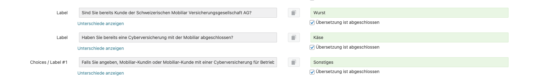

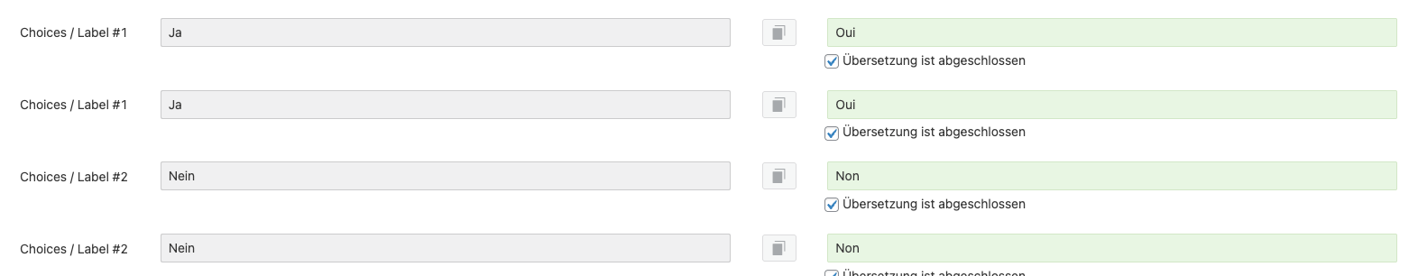

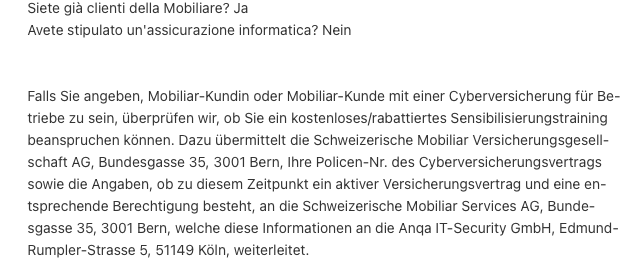

Jan
Hey thanks for your reply. I Checked the mail Log and the problem still exists.
Take a look at the log 2025-05-15 15:00:51
this part:
Etes-vous déjà client de La Mobilière? Nein <<< this is german
Avez-vous souscrit une cyberassurance? Ja <<< this is german
Falls Sie angeben, Mobiliar-Kundin oder Mobiliar-Kunde mit einer Cyberversicherung für Betriebe zu sein, überprüfen wir, ob Sie ein kostenloses/rabattiertes Sensibilisierungstraining beanspruchen können. Dazu übermittelt die Schweizerische Mobiliar Versicherungsgesellschaft AG, Bundesgasse 35, 3001 Bern, Ihre Policen-Nr. des Cyberversicherungsvertrags sowie die Angaben, ob zu diesem Zeitpunkt ein aktiver Versicherungsvertrag und eine entsprechende Berechtigung besteht, an die Schweizerische Mobiliar Services AG, Bundesgasse 35, 3001 Bern, welche diese Informationen an die Anqa IT-Security GmbH, Edmund-Rumpler-Strasse 5, 51149 Köln, weiterleitet. <<< this is german
D'après vos indications, le prix annuel est de .
Nein, Ja and the checkbox text is still german. it should be replaced with the translated text by WPML. but there is always this part in german. the rest works well.
the value and names of the inputs and the text in the frontend are fine.

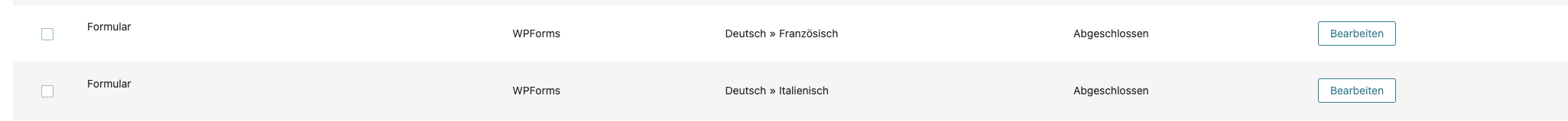

Jan
i added wpforms and wpform wpml multiligual and i translated the labels and placeholders (added an FR in front of the original text)
the translation layout looks a little bit fancier than on our page. maybe thats the new editor function.
i have also added my email to the notification and i did an test submit, but i didnt get an email. Maybe thats an spf oder dkim issue.
feel free to test, you can also add jan@likemachines.com to the mailing.
