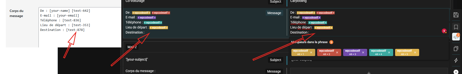

Problème :
Le client ne parvient pas à voir une balise texte dans l'interface de traduction de Contact Form 7, malgré plusieurs tentatives de modification.
Solution :
Nous avons identifié que le texte manquant était sous forme de shortcode, que WPML ne traduit pas par défaut. Nous recommandons de rechercher le shortcode spécifique dans la barre de recherche WPML pour voir s'il a été détecté. Si cela ne fonctionne pas, nous suggérons d'appliquer une solution spécifique pour la traduction de shortcodes, disponible ici : https://wpml.org/forums/topic/shortcode-translation-2/#post-14166567.
Si cette solution ne résout pas votre problème ou semble obsolète, nous vous invitons à vérifier les problèmes connus sur https://wpml.org/known-issues/, à confirmer que vous avez installé les dernières versions des thèmes et plugins, et à ouvrir un nouveau ticket de support si nécessaire. Pour toute assistance supplémentaire, veuillez visiter notre forum de support en français : https://wpml.org/fr/forums/forum/assistance-en-francais/.

Contexte de la question:
Je tente de résoudre un problème où il manque une balise texte dans l'interface de traduction de Contact Form 7, affectant les trois langues, y compris la langue à traduire. J'ai essayé de résoudre cela via le gestionnaire de traduction et directement dans l'interface de Contact Form 7, mais sans succès.
Symptômes:
La balise texte est toujours manquante dans l'interface de traduction, même après avoir essayé de la changer.
Comment puis-je ajouter la balise texte manquante dans l'interface de traduction de Contact Form 7 ?
Pourquoi la balise texte ne s'affiche-t-elle pas malgré les tentatives de modification ?

Bonjour,
Merci d'avoir contacté l'équipe d'assistance WPML.
Il semble que ce texte soit sous forme de shortcode, ce qui pourrait expliquer ce comportement. WPML ne traduit pas les chiffres et les shortcodes par défaut.
Cela dit, vous pouvez utiliser la barre de recherche en haut à droite pour rechercher le chiffre, il a peut-être été détecté de cette manière.
Si ce n'est pas le cas, vous pouvez partager l'accès à votre site ci-dessous, je pourrai alors vérifier cela pour vous.

Bonjour,
J'avais donc raison, il s'agit bien de chiffres et de codes courts que WPML ne traduit pas par défaut. Nous avons une petite solution qui est expliquée ici : https://wpml.org/forums/topic/shortcode-translation-2/#post-14166567
Pourriez-vous essayer cette solution ? Ou me permettre de l'appliquer sur votre site en ligne, après avoir vérifié que la sauvegarde a bien été effectuée.
Si vous disposez d'un site de test, nous pouvons d'abord l'essayer là-bas.

Bonjour,
Il y a un problème, je ne peux pas accéder à cette solution (https://wpml.org/forums/topic/shortcode-translation-2/#post-14166567)
"This thread is no longer available, as it is over two years old"

Bonjour,
J'ai pu essayer la solution que vous m'avez proposé mais cela ne fonctionne pas.
Voici le lien du staging site : lien caché

Bonjour,
Cela semble fonctionner si je recherche le numéro comme ceci : lien caché
J'ai ajouté le code que j'ai partagé sur le site de test, mais je ne pense pas que ce soit nécessaire, car cela fonctionne sur le site en ligne. Peut-être avez-vous appliqué le code à cet endroit ?
Quoi qu'il en soit, pourriez-vous traduire les numéros en recherchant uniquement le numéro afin que WPML puisse le trouver ?
J'espère que cela résoudra le problème.

Bonjour,
En effet, cette fois cela a fonctionné
Merci pour votre aide
