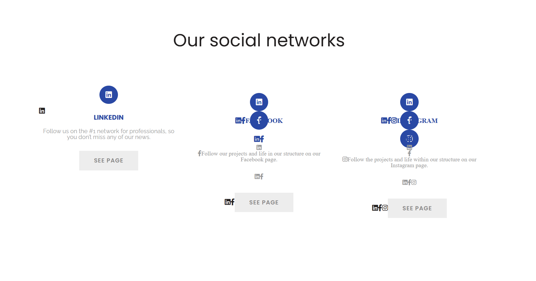

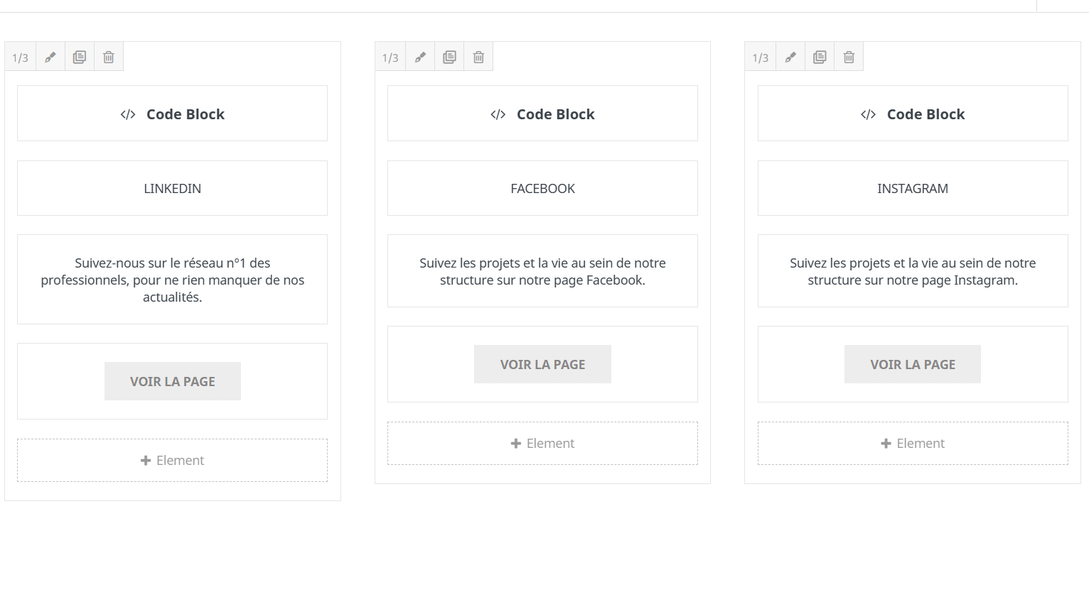

Contexte de la question:
J'essaie de traduire ma page de contact français vers une version en anglais. Les URLs des pages sont: FR : lien caché et EN : lien caché. Voici le code de mon code block : .
Symptômes:
WPML rajoute des partout, sans réel logique, sur les codeblocks. Il beug aussi sur des fin de div. Cela ne se produit que sur les codeblocks et QUE si je passe par le traducteur WPML ATE. Si je passe par le traducteur de WordPress donc que je fais ma structure indépendamment, aucun soucis à signaler.
Pourquoi WPML modifie-t-il les code blocks de AVADA lors de la traduction ?
Comment éviter que WPML rajoute des dans les codeblocks ?

Désolé pour la gêne occasionnée. Nous avons corrigé le problème concernant les éléments <div>, mais malheureusement celui affectant les autres balises HTML n’a pas encore été résolu.
J’ai demandé que ce point soit traité en priorité et je vous tiendrai informé ici dès que j’aurai plus d’informations.
janvier 15, 2026 à 12:58 pm #17733489
ronanB-3
Bonjour,
Merci de votre retour rapide.
Pour ceux qui rencontrent le soucis, j'ai trouvé une solution temporaire aujourd'hui et qui semble bien fonctionner.
Dans mon code_block où il y'a le html je rajoute l'attribut aria_hidden="true" dans un div parent.
Ainsi : <div class="barre"></div> devient <div class="barre" aria-hidden="true"></div>
Ainsi WPML n'en tient pas compte pour la traduction et tout refonctionne normalement.
