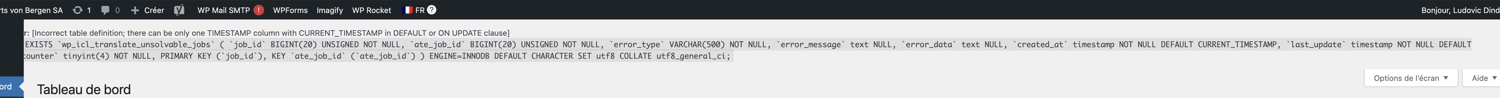

Suite à la mise à jour des plugins WPML, j'ai obtenu cette erreur qui bloque les modifs sur le site. Comment résoudre ce problème ?
WordPress database error: [Incorrect table definition; there can be only one TIMESTAMP column with CURRENT_TIMESTAMP in DEFAULT or ON UPDATE clause]
CREATE TABLE IF NOT EXISTS `wp_icl_translate_unsolvable_jobs` ( `job_id` BIGINT(20) UNSIGNED NOT NULL, `ate_job_id` BIGINT(20) UNSIGNED NOT NULL, `error_type` VARCHAR(500) NOT NULL, `error_message` text NULL, `error_data` text NULL, `created_at` timestamp NOT NULL DEFAULT CURRENT_TIMESTAMP, `last_update` timestamp NOT NULL DEFAULT CURRENT_TIMESTAMP, `counter` tinyint(4) NOT NULL, PRIMARY KEY (`job_id`), KEY `ate_job_id` (`ate_job_id`) ) ENGINE=INNODB DEFAULT CHARACTER SET utf8 COLLATE utf8_general_ci;

Pourrais-tu vérifier quelle version de base de données tu utilises ?
Cette erreur peut survenir avec les anciennes versions de MySQL, par exemple la version 5.5 ou antérieure, et il serait recommandé de passer à une version plus récente.
Vous pouvez vous rendre dans Outils > Santé du site > Infos et consulter la section Base de données pour vérifier la version que vous utilisez.
La plupart du temps, il suffit de mettre à jour votre base de données MariaDB ou MySQL vers la dernière version.

Merci pour ta réponse. Le site est effectivement avec une ancienne version, donc je vais regarder pour passer à la version la plus récente et je te redirai si le problème a été résolu.
