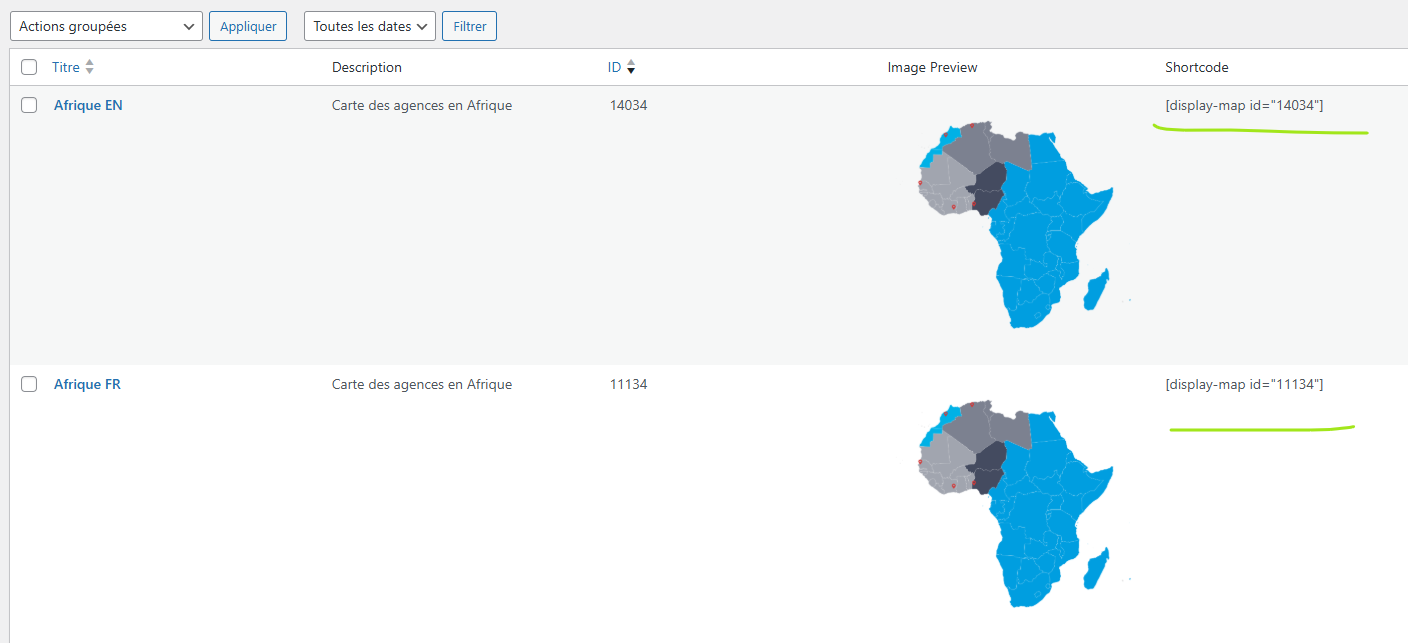

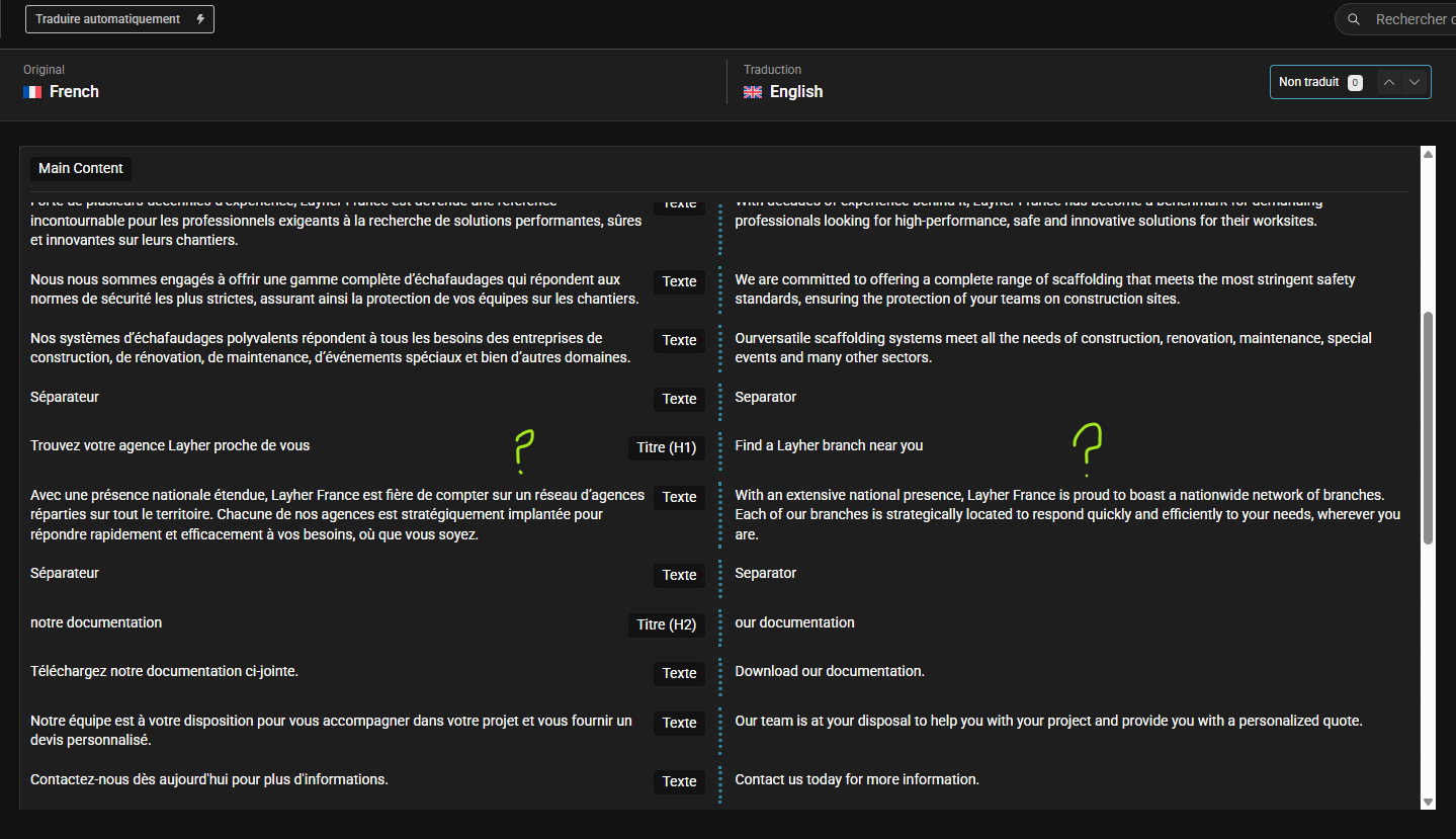

Contexte de la question:
Je tente d'afficher une carte avec un code court sur la page lien caché, mais je ne peux pas le voir pour le remplacer sur la page à traduire.
Symptômes:
Je m'attendais à voir le code court, mais à la place, je n'ai rien obtenu.
Pourquoi le code court ne s'affiche-t-il pas sur la page traduite et d'origine ?
Comment puis-je résoudre le problème pour afficher correctement le code court ?

Ce problème est dû à la manière dont WPML gère les shortcodes basés sur des identifiants (ID). Par défaut, les valeurs numériques (comme les ID de publication ou de carte) ne sont pas traduisibles dans l’éditeur de traduction avancé (ATE) de WPML, ce qui peut entraîner l’absence d’affichage du shortcode sur les pages traduites.
Pour corriger cela, merci de consulter cette documentation :
https://wpml.org/documentation/support/language-configuration-files/translate-custom-shortcodes-with-wpml/#translate-id-based-shortcodes
Si vous travaillez avec des liens ou des ID qui doivent être différents selon la langue, cet article montre comment les repérer après avoir activé la traduction des nombres :
https://wpml.org/fr/faq/comment-puis-je-traduire-des-liens-dans-wpml/
Si le shortcode n’est utilisé que sur cette page en particulier et que vous ne souhaitez pas activer la traduction des nombres sur l’ensemble du site, vous pouvez envisager d’utiliser des modèles différents pour chaque langue :
https://wpml.org/fr/documentation-6/traduire-vos-contenus/comment-utiliser-differents-modeles-pour-differentes-langues/
N’hésitez pas à me dire si vous avez besoin d’aide pour la mise en place.
