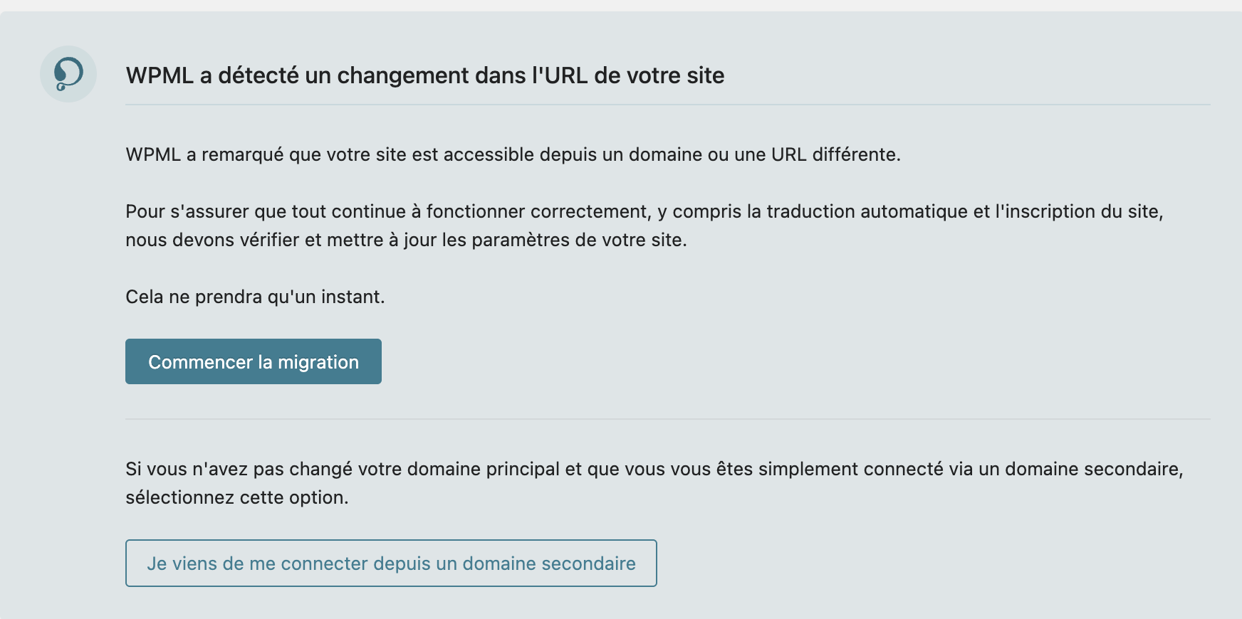

janvier 28, 2026 à 10:27 pm #17771853
mathieuG-31
Bonjour,
J'ai fait toutes les étapes pour désinscrire et réinscrire le site, mais je vois toujours le message disant que mon site a changé d'URL.
J'ai tenté de faire la migration, mais quand je clique sur le lien fourni, je reviens à la page d'accueil de WordPress et quand je me connecte, je ne vois nulle part le code de migration.
J'ai essayé d'entrer la clé du site comme code de migration, mais un message d'erreur est apparu.
De plus, une notification dans le haut du tableau de bord me dit que je dois "mapper" les langues pour pouvoir traduire, mais lorsque j'essaie, je n'ai pas l'option de choisir une langue.
Devrais-je choisir l'option "Je viens de me connecter depuis un domaine secondaire" plutôt que "Commencer la migration"?
Merci encore.

janvier 28, 2026 à 11:29 pm #17771961
Ilyes
Bonjour,
Vous devriez utiliser « Je viens de me connecter depuis un domaine secondaire » afin que WPML puisse l'enregistrer séparément.

janvier 29, 2026 à 9:30 pm #17775252
mathieuG-31
J'ai sélectionné cet option et ça fonctionne, merci!
