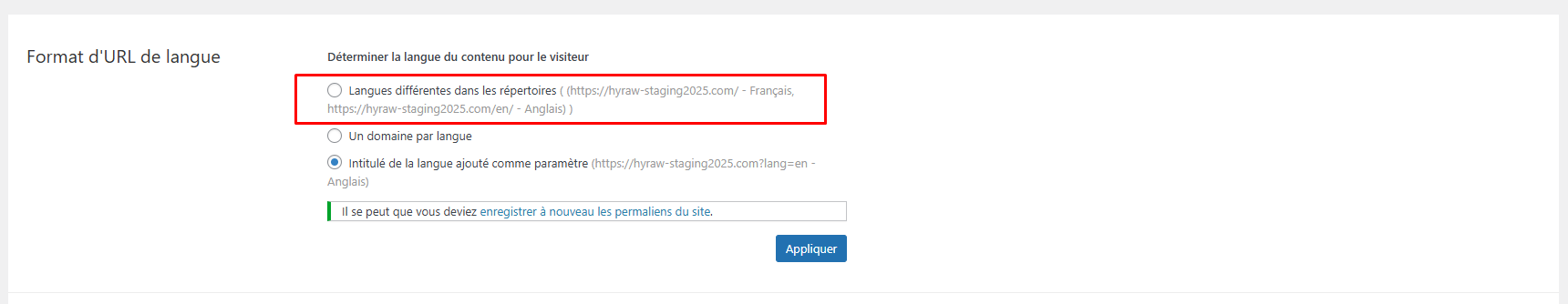

Après la migration de notre site vers hyraw-staging2025.com, j'essaie d'activer le nom de la langue directement dans l'URL (ex: hyraw-staging2025.com/en/). Voici le lien vers la page où le problème peut être vu: lien caché.
Symptômes:
Le plugin WPML cause des problèmes lorsque j'active le nom de la langue directement dans l'URL. Le bug est généré par le fichier .htaccess qui se modifie à la volée lorsqu'on change de langue sur le site. Si je passe en anglais, cela casse les règles du fichier .htaccess.
Pourquoi le fichier .htaccess se modifie-t-il à la volée lors du changement de langue?
Comment résoudre le problème de changement de langue causé par WPML après la migration?

Je n'ai pas pu voir le problème car l'option « Use directory for default language » est activée pour le moment, mais il y a plusieurs explications possibles à ce comportement :
1- Vérifiez si vous avez des plugins qui ajoutent ce qui suit à votre htaccess : https://wpml.org/fr/faq/why-is-htaccess-getting-overwritten-with-the-language-folder-on-my-wpml-website/
2- Vérifiez si vous avez un dossier physique pour /en, car c'est aussi un problème possible, vous ne devriez pas avoir un tel dossier.

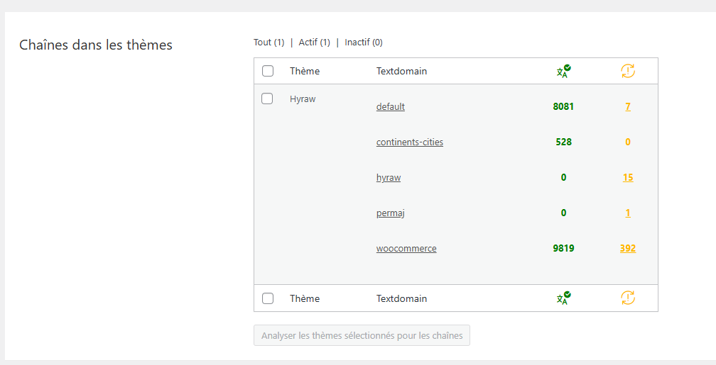

Ok merci beaucoup. Par la même occasion j'ai ces chaines qui n'arrivent pas à se scanner jusqu'au bout et donc se mettre totalement à jour. J'ai essayé plusieurs choses mais je n'ai pas réussi à résoudre le problème.

Pour les chaînes que vous essayez de charger,
Je vois des erreurs dans la console liées à admin-ajax.php 404 (Not Found),
Cela peut aller d'un problème de conflit à une mauvaise configuration du serveur, il y a de nombreuses causes possibles.
Cela pourrait même être lié à certaines des chaînes qui ne sont pas compatibles ou à des erreurs provenant du thème,
Il pourrait y avoir une autre méthode pour charger de nouvelles chaînes, pourriez-vous aller sur WPML > String translation > En bas, cochez la case « Look for strings while pages are rendered » et ensuite visitez la page où la chaîne est affichée.
Revenez ensuite à la traduction des chaînes et vérifiez si une autre instance de cette chaîne est chargée.
Si ce n'est pas le cas, allez dans « Traduire les textes dans les écrans d'administration », et recherchez-la.
Vous pouvez en savoir plus sur ce problème ici : https://wpml.org/faq/why-arent-my-translated-strings-showing-up-on-the-front-end-of-my-site/
Enfin, la mise à jour de WPML vers la version 4.7.1 et de String translation vers la version 3.3.1 pourrait également vous aider,
