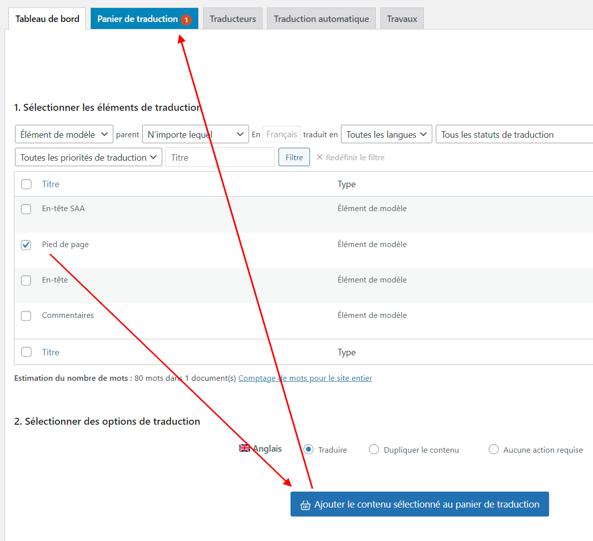

Merci pour l'accès. Dans "WPML > Gestion de traduction" j'ai filtré par "Élément de modèle" et j'ai pu voir que le footer n'était pas traduit.
- Je l'ai ajouté au panier puis je me suis assigné la traduction.
- Enfin dans "WPML > Traduction" j'ai pris la traduction et j'ai traduit simplement en copiant le texte Français et en ajoutant un point à la fin. Comme vous le verrez sur la deuxième capture, le footer apparait bien sur la version Anglaise avec cette "fausse" traduction.
"Réseaux sociaux", "Paiement sécurisé" etc... ont bien un point à la fin.
Je vous invite à renvoyer le footer à la traduction pour effectuer les bonnes traductions.

Merci Nico. j'ai bien compris votre manipulation que j'ai pu réaliser avec votre compte. Je vous en remercie. En revanche avec mon compte, la situation est différente.
Lorsque je sélectionne le "Pied de page" ID 1968 dans le menu "Gestion de traduction" et appuie sur le bouton "Modifier", je suis redirigé vers une page inatteignable avec l'URL "hidden link". Voir le lien en bas de page de l'image "Modification avec erreur.jpg".
Et je ne retrouve pas cet élément de modèle dans le menu "Traduction". NB: lorsque je sélectionne l'anglais en haut de page, je reste sur le français.
