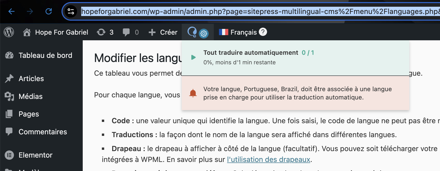

Mon fils est en service de réanimation et j'ai créé un blog pour partager les informations avec les proches. Vu qu'on habite au Brésil, je dois le faire en plusieurs langues. J'utilise WPML pour gérer les traductions sur mon site lien caché.
Symptômes:
J'ai cette erreur : Votre langue, Portuguese, Brazil, doit être associée à une langue prise en charge pour utiliser la traduction automatique. Quand je vais à la page /wp-admin/admin.php?page=sitepress-multilingual-cms%2Fmenu%2Flanguages.php&trop=1, je sélectionne le portugais de Brésil, mais le problème revient.
Comment puis-je associer correctement le portugais du Brésil à une langue prise en charge pour éviter l'erreur de traduction automatique ?

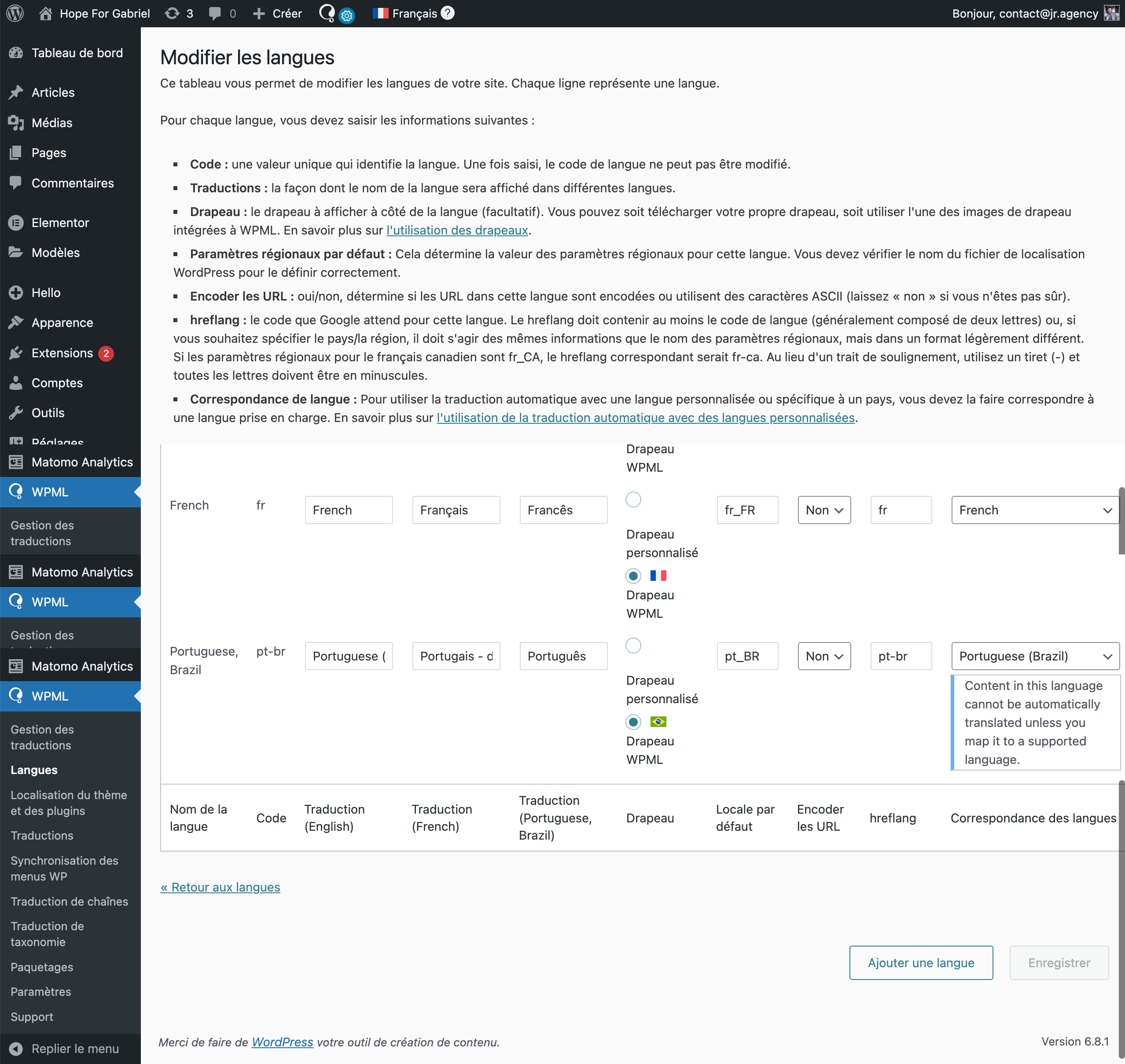

1. Réinitialiser les langues -> OK
2. Configurer les informations linguistiques -> Je ne trouve pas ce bouton sur le page en question. Je suis donc retourné ici ? /wp-admin/admin.php?page=sitepress-multilingual-cms%2Fmenu%2Flanguages.php&trop=1, c'est ça ?
3. Supprimer les entrées fantômes des tables de traduction -> OK
4. Vider le cache dans WPML -> OK
Avec cela j'ai toujours le même problème.
Mais j'ai un doute sur le point 2. Peut être que j'ai mal compris ?

Pourriez-vous vérifier maintenant ? Il s'avère que vous n'utilisiez que WPML AI pour la traduction automatique, et il semble que ce moteur ne soit pas capable de traduire du français vers le portugais brésilien pour le moment,
J'ai activé DeepL comme moteur secondaire au cas où WPML AI ne pourrait pas terminer le travail,
Vous pouvez maintenant compléter vos traductions automatiquement.
