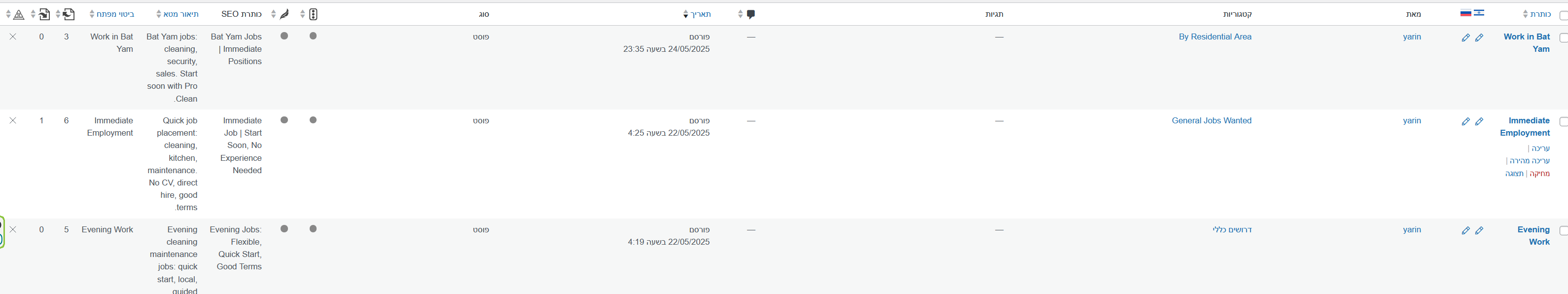

היי איתמר, תודה רבה על המענה והתמיכה המהירה,
העניין הוא שYOAST כן רושם לי מילת מפתח תיאור מטא וכותרת שמופיעה בצד הפוסטים כמו שאמור להיות,
אבל רק עניין הציון לא מופיע, כאילו הוא דורש ממני להיכנס לעריכת הפוסט בצורה הרגילה בשביל לקבל את הציון,
לכן אני שואל, האם יש דרך לקבל את הציון ללא כניסה לעריכת הפוסט, לפי מה שהבנתי במידה ואני יבצע עריכת פוסט בצורה ידנית, אפילו בלי לערוך את הטקסט, המאמר יפסיק לתורגם אוטומטית .
תודה רבה וצורך התמונה שתבין במה מדובר .

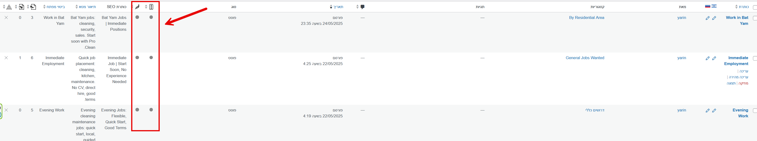

הי,
תודה על תצלום המסך שצרפת.
האם אתה מתכוון למה באנגלית, שזו השפה השניה אצלך, שני העמודות האילו באפור?
אנא ראה תצלום מסך מצורף.
האם הם צבועות בצבעים בעברית, השפה הראשית של האתר שלך?
בברכה,
איתמר.
25 במאי 2025 ב-16:12 #17070156
yarinS
היי,
כן זה מה שמדובר,
בשפה העברית שהיא שפת המקור העיגולים צבועים,
אלו הציונים שהYOAST מחזיר לי על מנת לדעת אם המאמר
תקין בכל הSEO והקריאות,
עכשיו רציתי לדעת אם זה נורמלי שזה לא מציג את הציונים בשפות השניות שיצרתי עם WPML

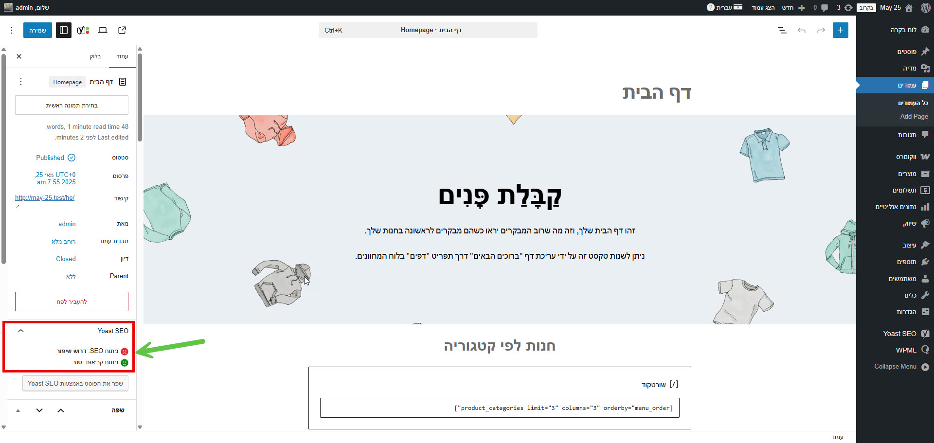

26 במאי 2025 ב-6:14 #17070882
Itamar
תומך WPML מאז 02/2016
שפות: עברית (עברית )
אזור זמן: Asia/Jerusalem (GMT+03:00)
הי,
אני רואה בעיה דומה באתר הניסיונות שלי. אין כל כך אחידות בבעיה. לפעמים אחד ציון SEO או ציון קריאות כן צבועים ולפעמים הם אפורים. יתכן וזה איך ש YOAST בוחר לדרג את בעמוד בכל שפה. כשאני נכנס לעמוד העריכה של השפה השניה (אצלי עברית היא השפה השניה), אני רואה שהציונים האילו כן מופיעים. ראה תצלום מסך מצורף. אבל בגדול אני לא בטוח אם ההגדרות מבחינת WPML ו YOAST באתר שלי ושלך אותו הדבר.

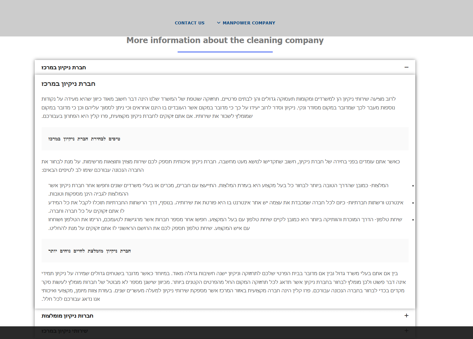

27 במאי 2025בְּ- 0:10 #17075409
yarinS
היי איתמר תודה על המענה,
לאחר בדיקה ראיתי שהתוכן לא קיבל ציון SEO אבל הוא מגיב בסדר,
אז זה לא כזה נחוץ כמו שחשבתי אבל יש לי מספר דברים בעייתים שראיתי לאחר הבדיקה המקיפה באתר,

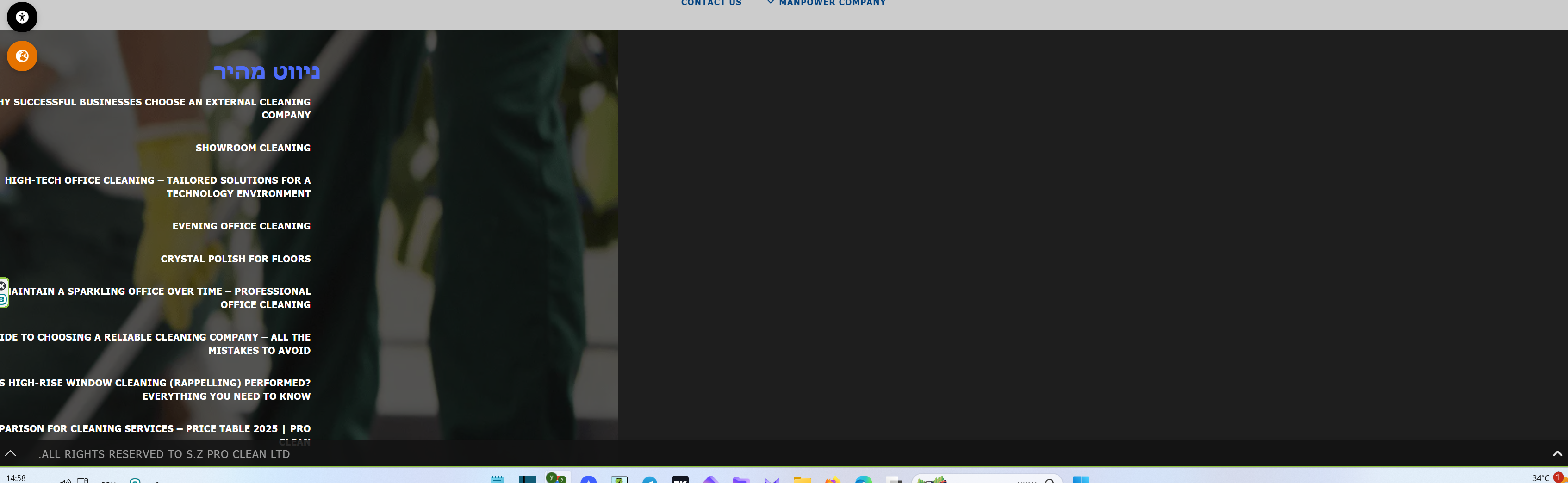

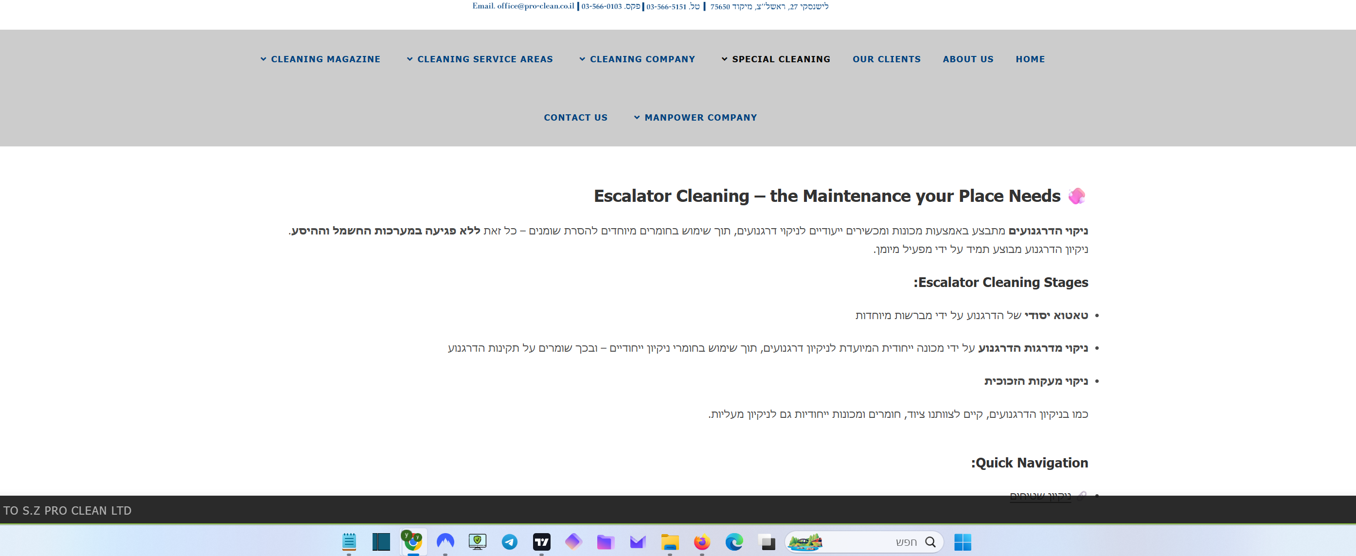

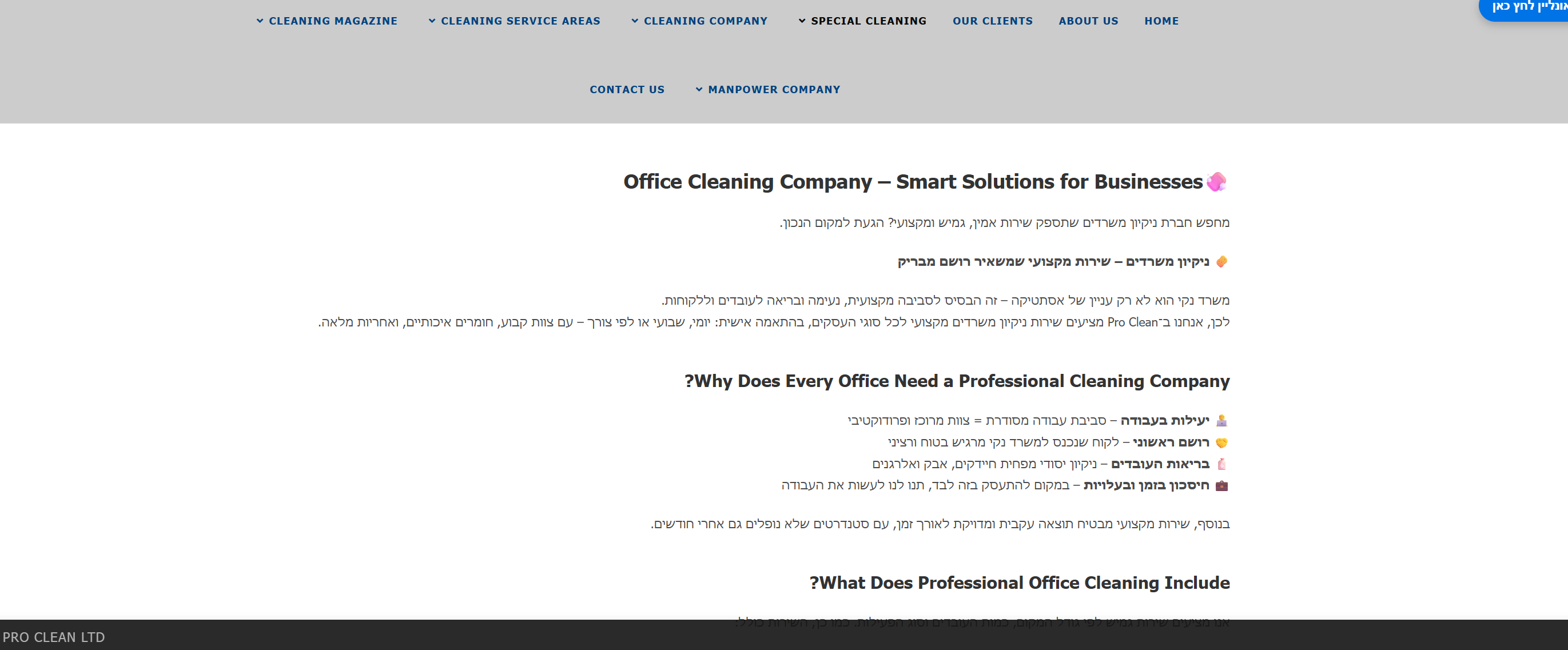

בשפות המתורגמות אין לי תרגום בשתי דפים, לא מצליח להבין מה הסיבה, הוא מזהה לי באותם דפים רק את הכותרות, והם לא שונים במבנה משום דף אחר,
בנוסף הפוטר שלי משתנה בשפות המתורגמות, ויש לי גם איזה וידג'ט אלמנטור בדף הבית שאני לא מצליח לתרגם אותו, תירגמתי כמעט כל מחרוזת אפשרית של וידג'ט אלמנטור ועדיין זה נשאר ככה , צירפתי צילומי מסך
תודה מראש, ירין
