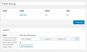

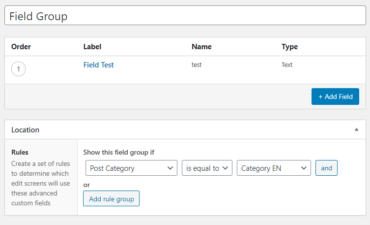

I gruppi di campi ACF impostati per essere visualizzati se Categoria articolo {Some Condition} {Some Category} possono non essere più visualizzati correttamente se lo slug di {Some Category} viene aggiornato dopo la creazione del gruppo di campi.
Soluzione alternativa
Abbiamo ricevuto alcune segnalazioni su questo problema, ma non è correlato a WPML e può essere riprodotto anche senza WPML abilitato.
Questo è dovuto al modo in cui ACF memorizza queste condizioni per le categorie. Usa gli slug, invece degli ID come fa per gli ID degli articoli.
Puoi aggirare il problema seguendo questi passaggi:
  1. Esegui un backup completo del tuo sito web
  2. Apri il gruppo di campi
  3. Controlla il widget Posizione e correggi le Regole
  4. Salva il gruppo di campi facendo clic su Aggiorna
