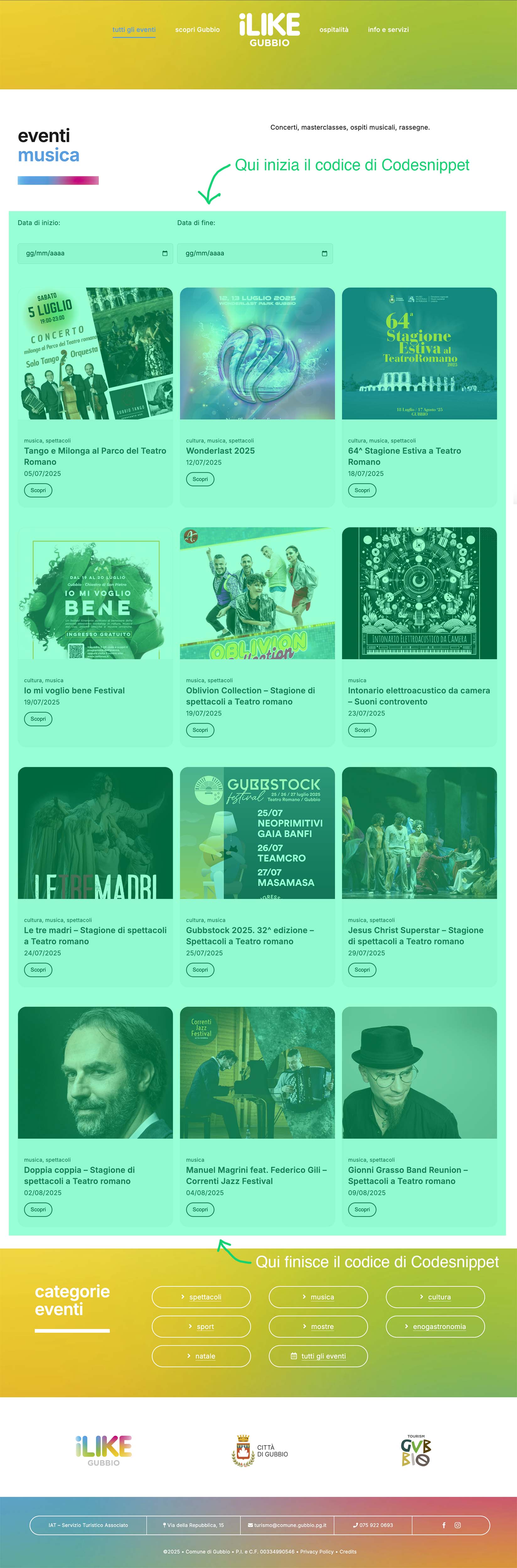

leonardoC-2
Buongiorno Alejandro,
Codesnippet carica nella pagina due campi che consentono di scegliere una data di inizio e una data di fine e in base alle date selezionate, sotto compaiono tutti gli eventi della categoria in questione (in questo caso "musica") compresi nel periodo di tempo selezionato (screenshot allegato).
Gli eventi che vengono mostrati sono creati all'interno di "Eventi" e le categorie di evento vengono create nella voce "Articoli". Ovviamente esiste una pagina per ogni categoria evento, ma ne esiste anche una con tutti gli eventi (link nascosto) dove nei filtri per campo si può scegliere anche la categoria.
