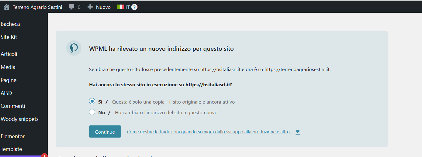

Contesto del problema:
Voglio eliminare il collegamento a link nascosto che appare in bacheca. Ho provato più volte a dire che il sito è stato spostato ed è proprio link nascosto ma dopo poco riappare l'avviso. Ho anche cancellato la licenza e creata una nuova per entrambi i siti.
Sintomi:
Il sito continua ad essere visto come copia di un altro.
Domande:
Come posso eliminare definitivamente il collegamento a link nascosto dalla bacheca?
Perché l'avviso riappare dopo aver indicato che il sito è stato spostato?

alessioV-2
Ecco

Aprile 15, 2025 alle 18:32 #16935887
Laura
Non c'entra la licenza di WPML ma come i siti vengono registrati per l'editor di traduzione, la licenza di WPML prende solo l'URL che inserisci nella pagina dei siti e in teoria non dovrebbero esserci altre tracce.
link nascosto è un sito ancora utilizzato? Se sì, qual è l'ID dell'editor di traduzione avanzato? Lo trovi in WPML > Supporto > risoluzione dei problemi.
E quello di link nascosto?

Aprile 16, 2025 alle 16:17 #16940150
Laura
Vedo, il problema è probabilmente questo. Tutti i lavori di traduzione sono sotto allo stesso UUID (se vedi è identico per tutti e 3) ma questo non è un problema ai fini della traduzione, e infatti non mi hai detto di avere problemi con quello, giusto?
Ci possono essere siti che hanno lo stesso UUID, ma ognuno dovrebbe avere un'entry separata, mentre questo non accade nel tuo caso, e quindi la notifica rimane sempre lì.
Mi sto confrontando con gli sviluppatori dell'editor di traduzione, ti faccio sapere quanto prima.

Aprile 24, 2025 alle 7:31 #16962813
alessioV-2
In attesa di una vostra risposta ho eliminato WPML da casesparse.it, cancellato i metadati dal database e ripristinato le traduzioni. Adesso rimangono in memoria.
Tuttavia questo era il problema secondario.
Attendo una risposta per rimuovere i collegamenti incrociati UUID perchè diversi siti continuano a dare l'avviso di essere stati spostati.

Maggio 6, 2025 alle 7:02 #16999417
alessioV-2
Allora.
Mettiamo le cose in ordine.
1)
due messaggi fa ho spiegato chiaramente cosa ho fatto per sistemare casesparse.it:
"In attesa di una vostra risposta ho eliminato WPML da casesparse.it, cancellato i metadati dal database e ripristinato le traduzioni"
Dopo questa reinstallazione non appariva più l'avviso di collegamento con altro sito.
2)
Il problema ieri rimaneva ancora su terrenoagrariosestini.it che si collegava a hsitaliasrl.it
Oggi tutti gli avvisi sembrano scomparsi.
Secondo me è stato fatto qualcosa dai tecnici che non ti hanno comunicato.
Per ora mi fermo qui. Resto a monitorare i siti per qualche giorno e se trovo qualche avviso lo allego a questo ticket
