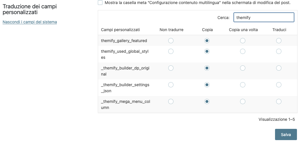

pieroL
Risolto! Uso da anni i temi di Themify senza problemi. Probabilmente dovuto dalle nuove revisioni del plugin i campi relativi al builder di Themify sono tutti settati su "Non Tradurre". Cambiando i campi su copia ora tutto è tornato a funzionare bene.
Nella sezione "Traduzione dei campi personalizzati" bisogna cliccare su "Mostra i campi del sistema" in modo da poter selezionare i campi desiderati.
Allego lo screenshot.
Grazie per il supporto

Laura
Grazie per aver indagato. Potrebbe anche essere una regressione, se non sbaglio è Themify che gestisce direttamente i file di configurazione con WPML (puoi verificare se nella cartella c'è un file wpml-config.xml).
Lo segnalo al team di compatibilità ma se puoi, lascia un commento direttamente al loro supporto perché è un problema facilmente risolvibile.
