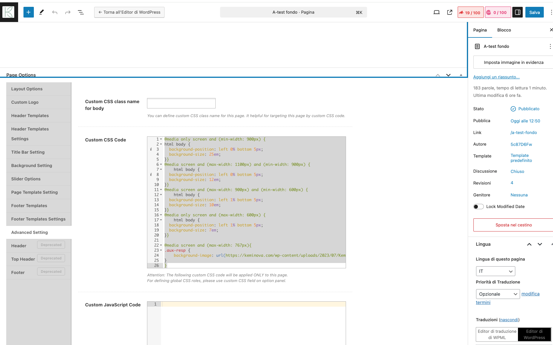

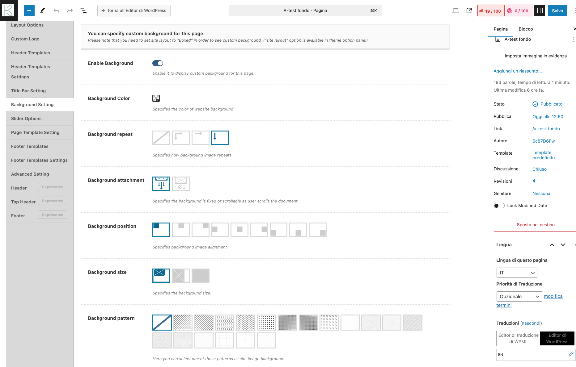

Ciao Laura, grazie per la tua risposta; il css personalizzato è inserito direttamente nelle singole pagine, nella sezione "advanced settings" della pagina; non posso inserirlo globalmente perché altrimenti comparirebbe anche in header e footer (dato che sono pagine anche quelli).
Però fino a poco tempo fa potevo modificare manualmente la pagina in inglese senza problemi e errori. (certo l'ideale è che nel creare la pagina inglese restino tutte le impostazioni della pagina originale).

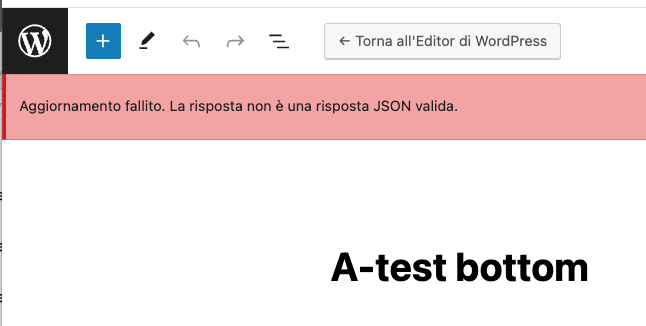

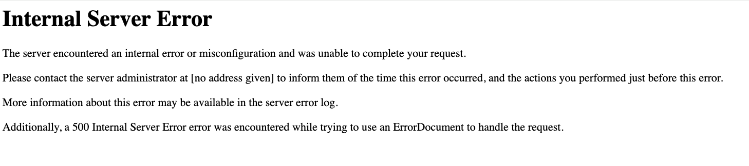

Esce il solito errore e non la traduce.
L'operazione è stata: visualizzo la pagina in inglese (quella duplicata), clicco in alto su "edit translation", edito la traduzione del testo e salvo.

Se l'errore 500 è lo stesso del ticket precedente dovresti provare a disattivare il tema.
