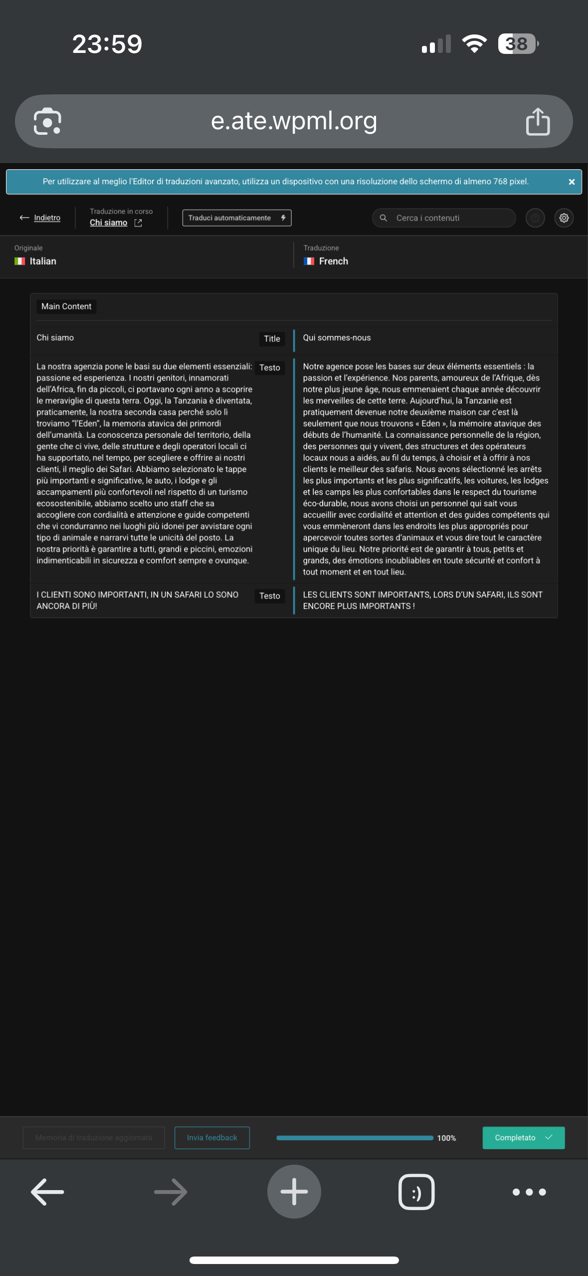

Maggio 5, 2025 alle 19:31 #16998015
saraG-28
Contesto del problema:
I am trying to update a post created with ACF in the original language, but I noticed an issue with the translations.
Sintomi:
After updating a post, translations for other languages disappeared.
Domande:
Is it normal for translations to disappear after updating a post created with ACF?
Am I encountering some errors with WPML when updating content?
Maggio 5, 2025 alle 21:48 #16998343
saraG-28
When I update translations in some pages only the URL string goes away, in some pages everything is present. Why is this happening?
Sometimes, “title” or “url” string is not showing within advanced translator so I’m not able to translate it.
I see this issue only in some pages.
See screen attached for url string completely missing.
Thank you
Maggio 6, 2025 alle 11:58 #17001390
Laura
SAlve,
grazie per averci contattato.
Le traduzioni sparite sono molto probabilmente dovute ad una diversa segmentazione dei testi.
Prova a
- disabilitare l'opzione "I prefer bigger segments" dalle opzioni in alto a destra nell'editor di traduzione
- passare alla versione precedente dell'editor

Maggio 6, 2025 alle 16:33 #17002884
Laura
E' quasi certamente un problema di segmentazione come ti dicevo. Mi fai l'esempio di una pagina con il problema?
Maggio 7, 2025 alle 7:12 #17004683
saraG-28
Buongiorno Laura, ho fatto un video per mostrarti la problematica.
link nascosto
Dopo aver eliminato l'ultima frase, sono andato a rifare la traduzione e come vedi tutta la descrizione è scomparsa (però è rimasto la stringa dell'url, di solito va via anche quella)
La pagina in questione è la seguente link nascosto
Maggio 7, 2025 alle 7:18 #17004685
Laura
Quello che vedo nel video è il comportamento previsto. La descrizione è un unico segmento, se modifichi una parte non c'è più un match con la memoria di traduzione (che si applica solo se i segmenti sono identici al 100%).
Disabilitando "I prefer bigger segments" dovrebbe dividire la descrizione in più segmenti (uno per frase) quindi poi modificandone uno gli altri non vengono compromessi.
