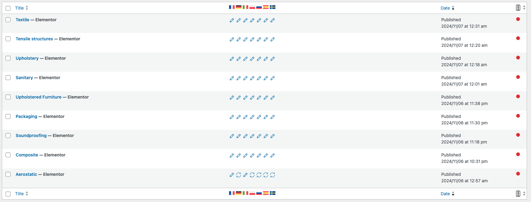

Ciao Paola,
ti ringrazio per la risposta, il problema è che quando modifico la sezione e aggiorno la pagina dalla lingua italiana, poi WPML non rileva un aggiornamento della traduzione e non mi permette di modificarla, compare come nello screenshot allegato.
Fammi sapere se puoi darmi una mano, grazie e buona serata.

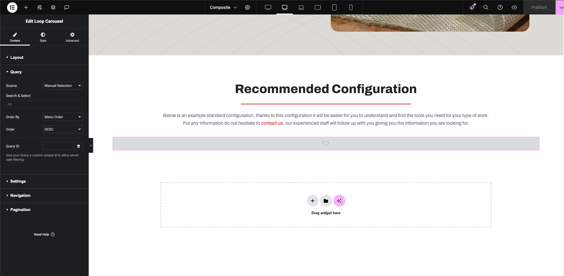

ho aggiornato la sezione configurazione del settore "Aerostatico", e come vedi nello screenshot 1 WPML segnala che c'è stato un aggiornamento nelle traduzioni e che devo aggiornare. Perfetto.
Ho fatto la stessa cosa con il settore "Composito", tuttavia non sono comparsi i simboli con le frecce per aggiornare la traduzione, anche se la configurazione aggiornata dalla lingua italiana è stata copiata nelle altre lingue. Questa è un'ottima cosa, perché mi risparmia parecchio lavoro.

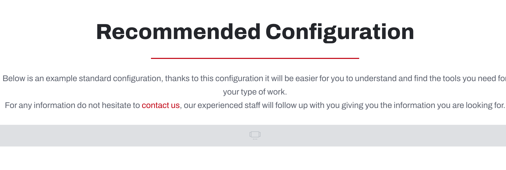

Tuttavia la configurazione in lingua inglese non viene aggiornata e non posso nemmeno forzare l'aggiornamento, come puoi vedere nello screenshot 2, non vedo la sezione per modificare i prodotti.
Perché non posso modificare la configurazione in lingua inglese o non viene copiata la configurazione in automatico? E perché con il settore "Aerostatico" viene rilevato un aggiornamento della traduzione mentre questo non accade con il settore "Composito"?
