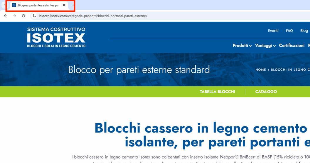

Vorrei risolvere assolutamente il problema di visualizzazione dei metadati. Da diversi mesi i title e le description delle categorie prodotto create con ACF vengono visualizzati in modo errato. Nella versione italiana appaiono in spagnolo, nella versione francese in inglese, ecc. Abbiamo già contattato il supporto e ci è stato detto di aggiornare le tassonomie in WPML e tradurre i metadati nelle stringhe. Questo aveva funzionato, ma ora il problema si è ripresentato.
Sintomi:
I title delle categorie prodotto create con ACF vengono visualizzati con metadati nella lingua sbagliata. Il problema si ripresenta anche dopo aver seguito le istruzioni precedenti.

Il problema avviene su tutte le categorie. Ad esempio in questa pagina link nascosto viene mostrato il title in italiano, nonostante ci si trovi sul sito spagnolo. La procedura che mi hai mostrato è una delle tante che facciamo anche noi per risolvere la problematica, ma si tratta di una contromisura temporanea e non definitiva, perché dopo pochi minuti o ore si ripresenta il problema.

Nel sito in staging, vedo ancora il title di questa pagina link nascosto in italiano, anziché in spagnolo.
