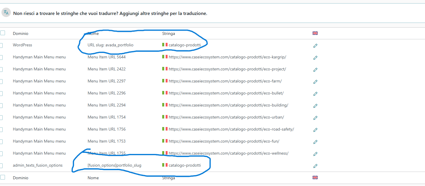

Buongiorno, ho già scritto per chiedere aiuto ma immagino di aver trovato un dato in più per capire. Ho un problema che non si presenta sempre, nel passaggio con il selettore lingua dall'inglese all'italiano. Uso AVADA e si verifica sempre sulle pagine PORTFOLIO. In avada lo slug (URL slug: avada_portfolio) per il portfolio è catalogo-prodotti correttamente tradotto in catalog-products. Ma ho anche fusion_options portfolio_slug catalogo-prodotti tradotto uguale. Se visito una pagina inglese e provo a tornare all'italiano prende lo slug di fusion options.
Sintomi:
Il problema si verifica quando passo con il selettore lingua dall'inglese all'italiano sulle pagine PORTFOLIO. Lo slug corretto non viene mantenuto e viene utilizzato lo slug di fusion options.

Ho provato a modificarne uno e il fatto strano che da it a en la conversione url è giusta mentre da en ad it viene costruito l'url usando il valore "URL slug: avada_portfolio" mentre al contrario prende "[fusion_options]portfolio_slug catalogo-prodotti" che se viene modificato non porta più alla pagina giusta.

Gli slug in ogni caso vanno tradotti in WPML > Impostazione > Traduzione dei tipi di contenuto, non in Traduzione stringhe.
WPML non fa modificare la lingua di default, dovrebbe esserci una qualche impostazione in Avada (ma se non la trovi dovresti chiedere a loro) oppure usare un plugin come LocoTranslate.

Sì avevo modificato solo l'inglese, non l'italiano.
Quindi non devo agire dal pannello che ho allegato come screen nel messaggio precedente?
Giugno 11, 2025 alle 14:25 #17126467
Laura
No, dovresti andare in WPML > Impostazioni come ti dicevo.
Cancella le stringhe in questione da Traduzione Stringhe, poi vai in WPML > Impostazione > Traduzione dei tipi di contenuto e reimpostali da lì. Poi risalva tutto in Impostazioni > Permalink per sicurezza.
