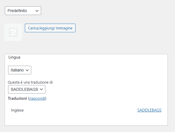

Ho cambiato la traduzione di una categoria e dopo questa operazione, però, le tassonomie non compaiono più nel filtro, né in inglese: link nascosto né in italiano:
link nascosto
Potresti per favore fare una prova?

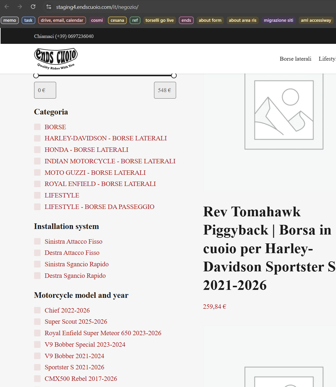

Lato nostro notiamo che i filtri ci sono (non tradotti) ma sono presenti. Lato vostro non li vedete proprio?
Noi vediamo ciò che ho allegato in screen!
Grazie mille del supporto

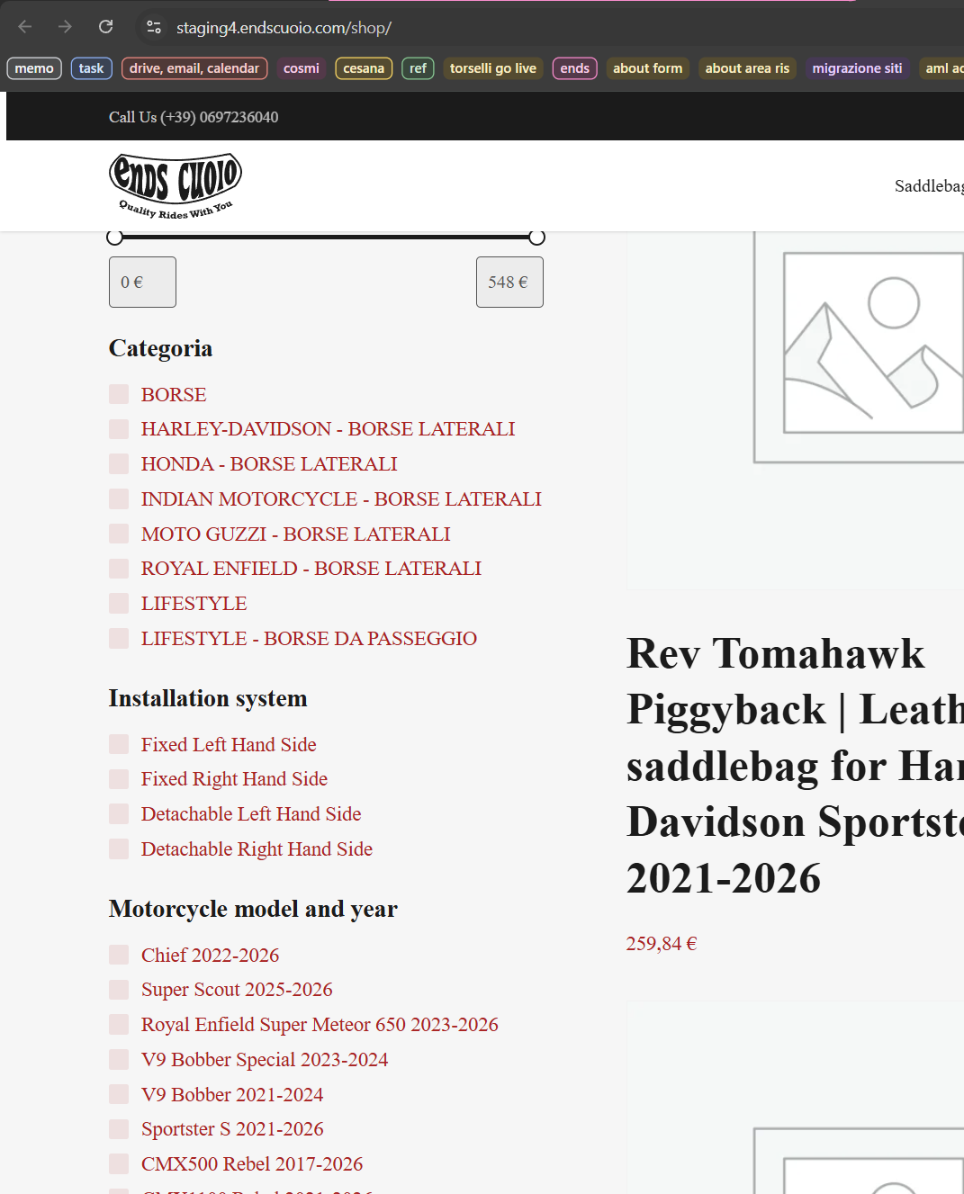

Il problema ad ora non è che non vengono tradotte correttamente le singole categorie ma che quando si fa lo switch da italiano e inglese (e viceversa) i widget non vengono popolati con le relative traduzioni corrette a livello di label.
Il problema descritto inizialmente è che le traduzioni corrette a DB ci sono ma non vengono mostrate quando richieste nella relativa lingua. Un esempio appunto sono le categorie dato che la label del widget che non viene tradotta e di conseguenza c'è da capire se è appunto woocommerce o wpml dato che i termini degli attributi vengono tradotti ma non vale lo stesso per i termini delle categorie.
Ad ora le label degli attributi non vengono tradotti ma i loro termini sì.
Esempio:
Installation system
-Sinistra Attacco Fisso
-Destra Attacco Fisso
-Sinistra Sgancio Rapido
-Destra Sgancio Rapido
Mentre per le categorie non vengono mostrate le traduzioni.
Categoria
-SADDLEBAGS
-HARLEY-DAVIDSON - SADDLEBAGS
-HONDA - SADDLEBAGS
-INDIAN MOTORCYCLE - SADDLEBAGS
-MOTO GUZZI - SADDLEBAGS
-ROYAL ENFIELD - SADDLEBAGS
-LIFESTYLE
-OUTLET
-OUTLET - INDIAN MOTORCYCLE
-HOT DEALS
-HOT DEALS - INDIAN MOTORCYCLE
-LIFESTYLE - ACCESSORIES
-LIFESTYLE - PURSES
Allego degli screen a supporto, grazie mille!

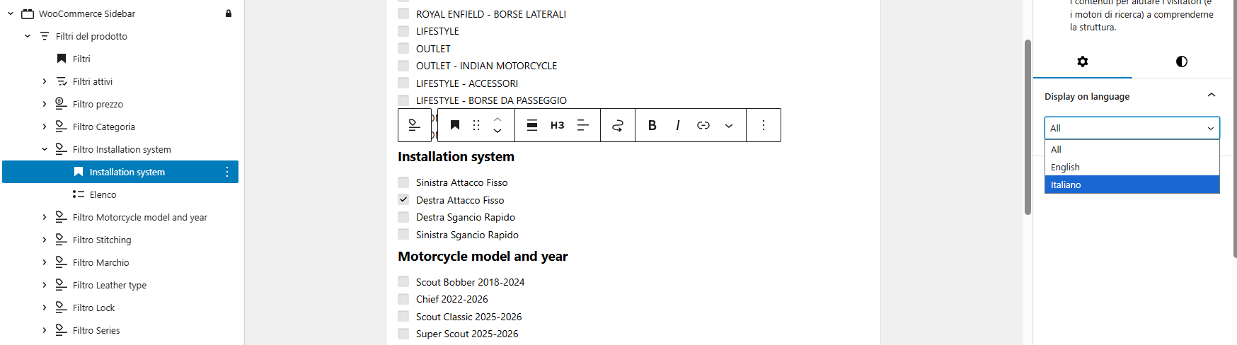

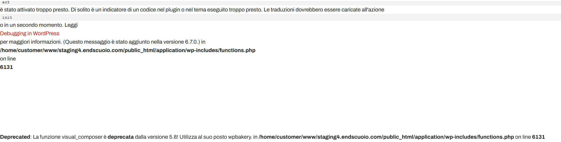

Nella colonna dei filtri, la sezione "Categoria" ora mostra i termini nelle lingue corrette, tuttavia nella versione in italiano non vengono mostrati mentre in inglese sì. L'unica volta in cui vengono mostrati è attivando il WP_DEBUG che riporta l'errore presente nello screen in allegato, che potrebbero aiutarvi nella risoluzione del problema. Disattivando il WP_DEBUG torna a non mostrarsi.
Inoltre, nella sezione Widget in lingua inglese, il blocco dove dovrebbe comparire la sezione "Categoria" presenta un errore, allego anche qui screen.
Riguardo alle note positive, le label e i corrispettivi attributi ora vengono mostrati correttamente nella giusta lingua.

Ho controllato e le categorie risultano assegnate correttamente nel prodotto tradotto.
