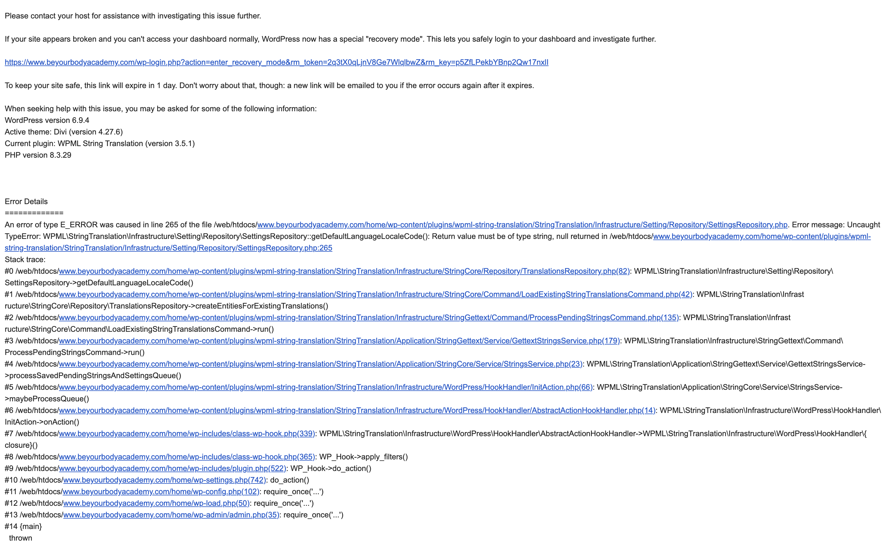

attivando il plugin wpml, mi segnala un errore (di cui allego screen) e non riesco più visualizzare il sito.
fatemi sapere come procedere, grazie

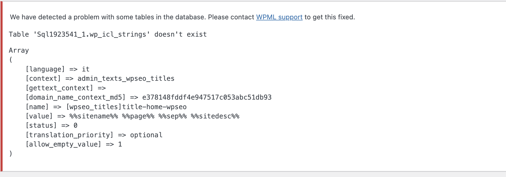

Ho verificato il database e non risulta presente alcuna tabella relativa a WPML. Sembra che siano state eliminate. Per ricrearle, sarà necessario eseguire un reset di WPML e successivamente ricollegare manualmente le traduzioni.
Posso aiutarti con questa procedura. Mi dai il permesso di effettuare il reset? Inoltre, sai chi potrebbe aver cancellato le tabelle dal database?

Ho fatto un trasferimento di dominio ad un altro hosting, dopodiché si è presentato il problema.
Ti ringrazio molto se puoi aiutarmi, confermo che puoi fare il reset. Spero di non perdere nulla.
Cosa intendi con ricollegare manualmente le traduzioni?
Ti allego anche un altro screen che mi elenca altri errori, magari può essere utile.
Grazie

Non so esattamente come sia stata eseguita la migrazione, né se sia possibile ripeterla. Tuttavia, il problema deriva dal fatto che le tabelle relative a WPML non sono state copiate nel database. Di conseguenza, è stato necessario ricrearle.
Questo processo non comporta la perdita delle traduzioni, ma è stato necessario ricollegarle manualmente. Fortunatamente, dato il numero limitato di pagine, l’operazione non ha richiesto molto tempo.
