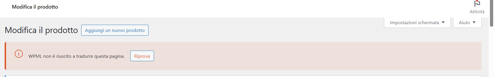

Ma adesso quando vado a tradurre un prodotto ho un errore: "WPML non è riuscito a tradurre questa pagina." e anche se clicco su "Riprova" non funziona. Vedi allego.
Questo errore è presente sia nel sito in produzione che in quello di staging.

Ciao!
Per favore, prova a rimandare in traduzione quella pagina e fammi sapere se ti dà ancora errore.
Nel caso in cui l’errore si presenti di nuovo, indicami per favore quale pagina si tratta così posso analizzarla direttamente.
Grazie!
