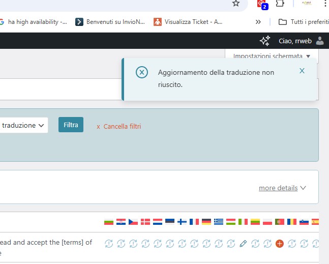

Aprile 26, 2025 alle 11:51 #16970846
robertoR-2
Paola, grazie, ma ancora non sono in grado di eseguire alcuna traduzione di stringhe.

Aprile 28, 2025 alle 8:06 #16973523
Paola Mendiburu
Grazie.
Il nostro team è a conoscenza di queste notifiche; tuttavia, non siamo riusciti a determinare se siano direttamente correlate al plugin WPML.
Consigliamo di attendere che ciascun plugin gestisca questa notifica. Nel frattempo, puoi impostare la modalità di debug su "false" per evitare che queste notifiche siano fastidiose.
Aprile 28, 2025 alle 9:57 #16974071
robertoR-2
quindi come posso procedere? non sono nella possibilità di tradurre le stringhe del portale.

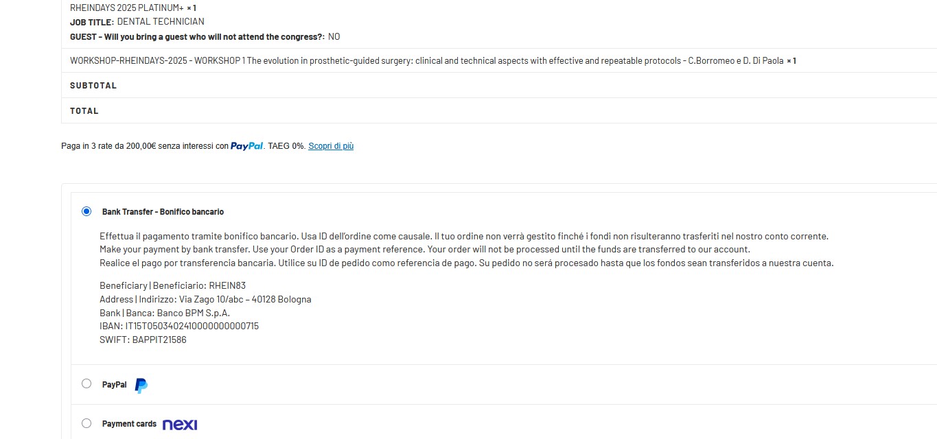

ciao Paola, questo è un sito clone di quello realmente in produzione (in effetti se vedi non ci sono immagini caricate per alleggerirlo) puoi eseguire tutti i test che vuoi e tutte le prove che desideri, attivare, disattivare, installare e disinstallare, puoi anche romperlo senza problemi.
il suo gemello in produzione è questo link nascosto ed è propri qui che ho dovuto disabilitare il plugin string translation perchè cambia i titoli delle pagine e blocca/rallenta tutto.

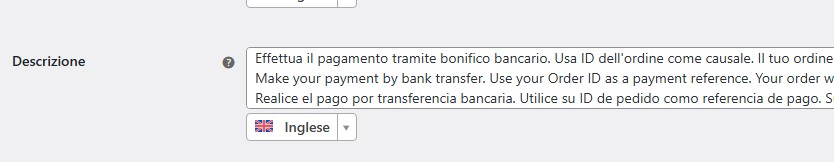

La sezione che stavo cercando di tradurre è quella del checkout dove appaiono le opzioni di pagamento BACS nella fattispecie, quindi il testo che attualmente è in 3 lingue volevo splittarlo con una lingias per ogni singola traduzione, quindi:
Effettua il pagamento tramite bonifico bancario. Usa ID dell’ordine come causale. Il tuo ordine non verrà gestito finché i fondi non risulteranno trasferiti nel nostro conto corrente.
per la lingua italiano
Make your payment by bank transfer. Use your Order ID as a payment reference. Your order will not be processed until the funds are transferred to our account.
per la lingua inglese
Realice el pago por transferencia bancaria. Utilice su ID de pedido como referencia de pago. Su pedido no será procesado hasta que los fondos sean transferidos a nuestra cuenta.
per la lingua spagnolo
Nel backend la trovi qui:
link nascosto
Nel frontend la trovi qui:
link nascosto appena inserisci un corso nel carrello.

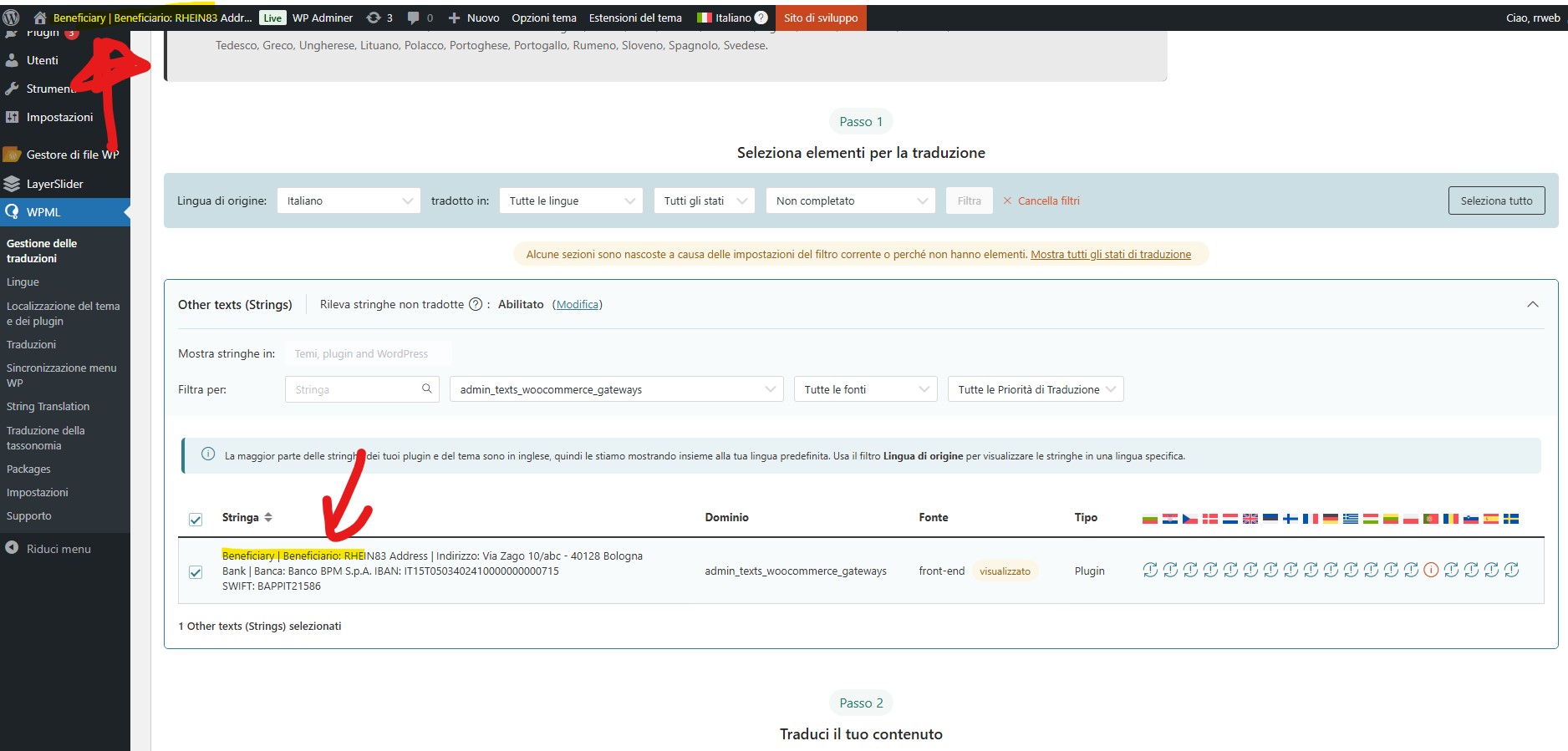

a questo link, se provo a tradurre questa stringa, non riesco.
link nascosto
In più, come puoi vedere nello screen allegato il titolo della pagina viene cambiato.
anche inserendo un tema di default, vedo una parte delle opzioni di pagemnto nella home page dove non dovrei vedrle.
se disattivo string translator ed aggiorno la pagina non si vedono più.
