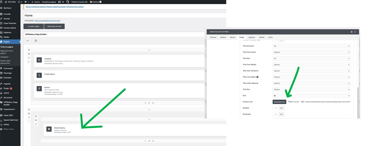

Ho inserito in alcune pagine delle gallerie multimediali (elemento Media Gallery) dove ho impostato un collegamento personalizzato alle immagini.
(vedi allegato 1)

Allego anche un'immagine della gallery a cui mi riferisco vista da front-end, dove si può vedere che nella versione inglese (link nascosto) il link associato alle immagini è diventato questo: link nascosto
