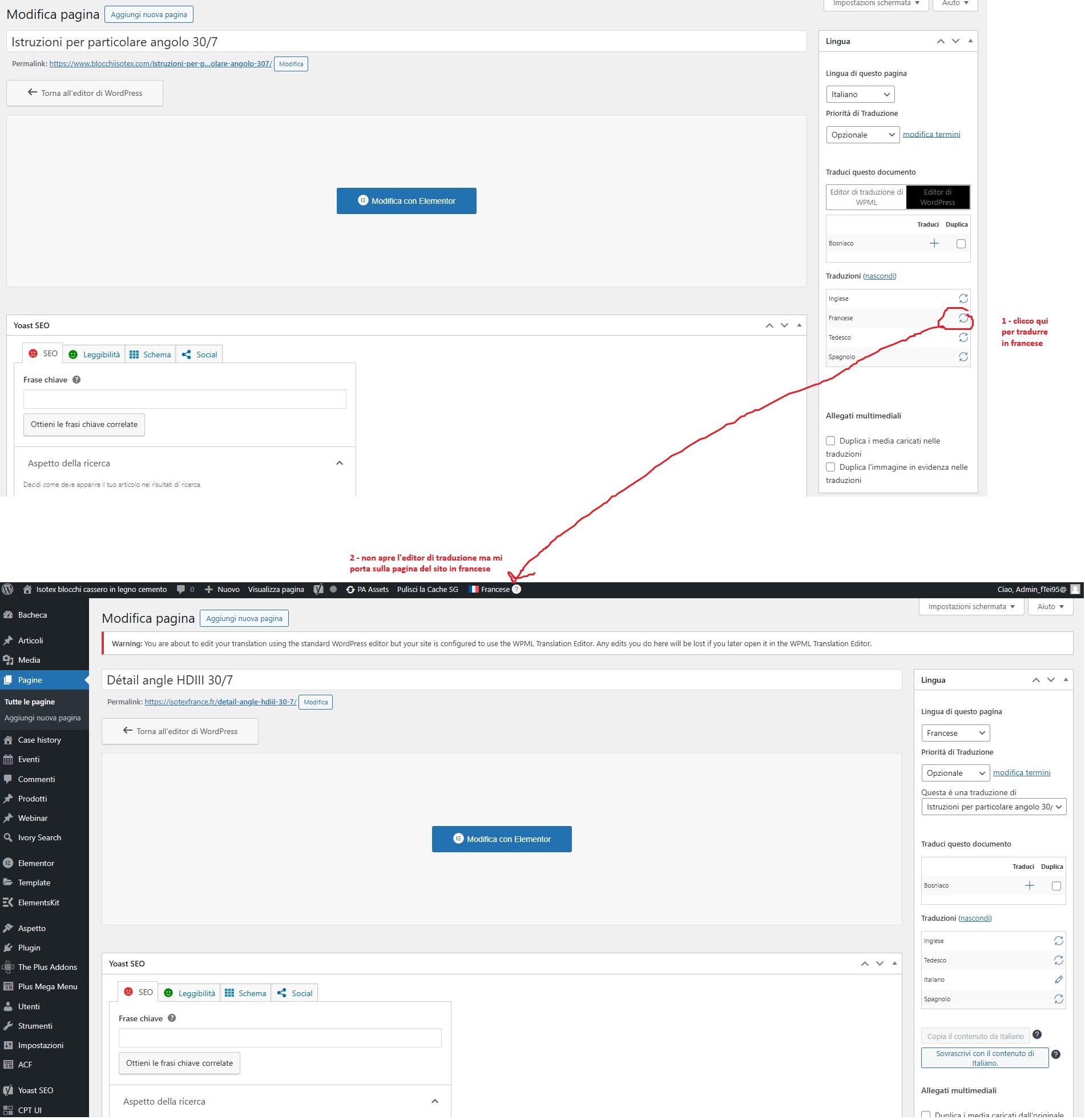

ho fatto come hai detto e non riesco ad accedere all'editor di traduzione. Ti allego lo screenshot che ti permette di vedere quello che succede, ossia: 1 - clicco sulla rotellina per aggiornare la traduzione in francese. 2 - non vengo rediretto all'editor di traduzione: vengo portato sul back-end della pagina in francese e posso modificare la pagina solo tramite Elementor. Come devo fare per riuscire a fare in modo che si apre l'editor di traduzione, in modo da verificare se si aggiornano anche le URL in pagina?
Marzo 20, 2025 alle 18:28 #16841599
Laura
Come si vede dallo screenshot stai utilizzando l'editor di WordPress quindi quello che descrivi è il comportamento atteso.
Imposta nuovamente l'editor di WPML e dovresti risolvere.
