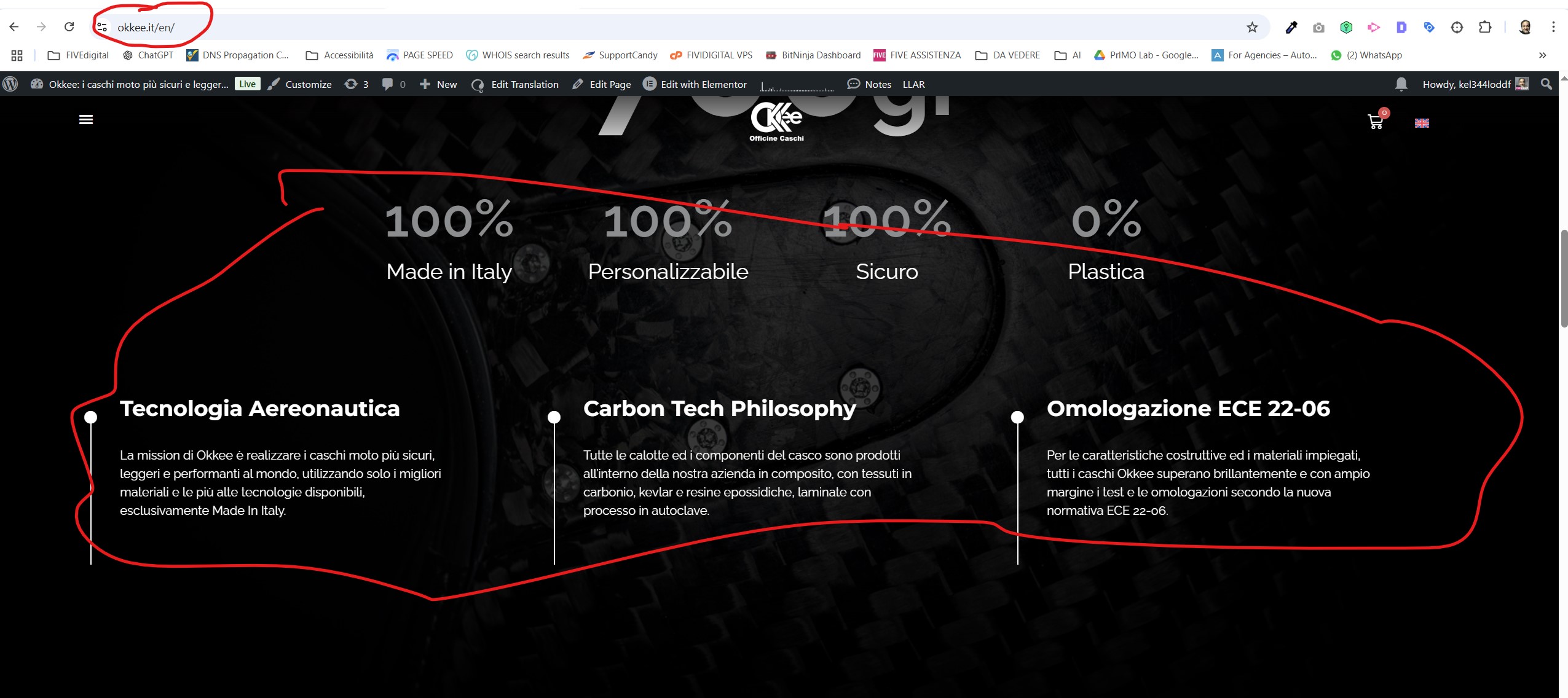

Contesto del problema:
Ho completato le traduzioni per il sito link nascosto.
Sintomi:
Le traduzioni completate non appaiono nel frontend.
Domande:
Come faccio a vedere le traduzioni?

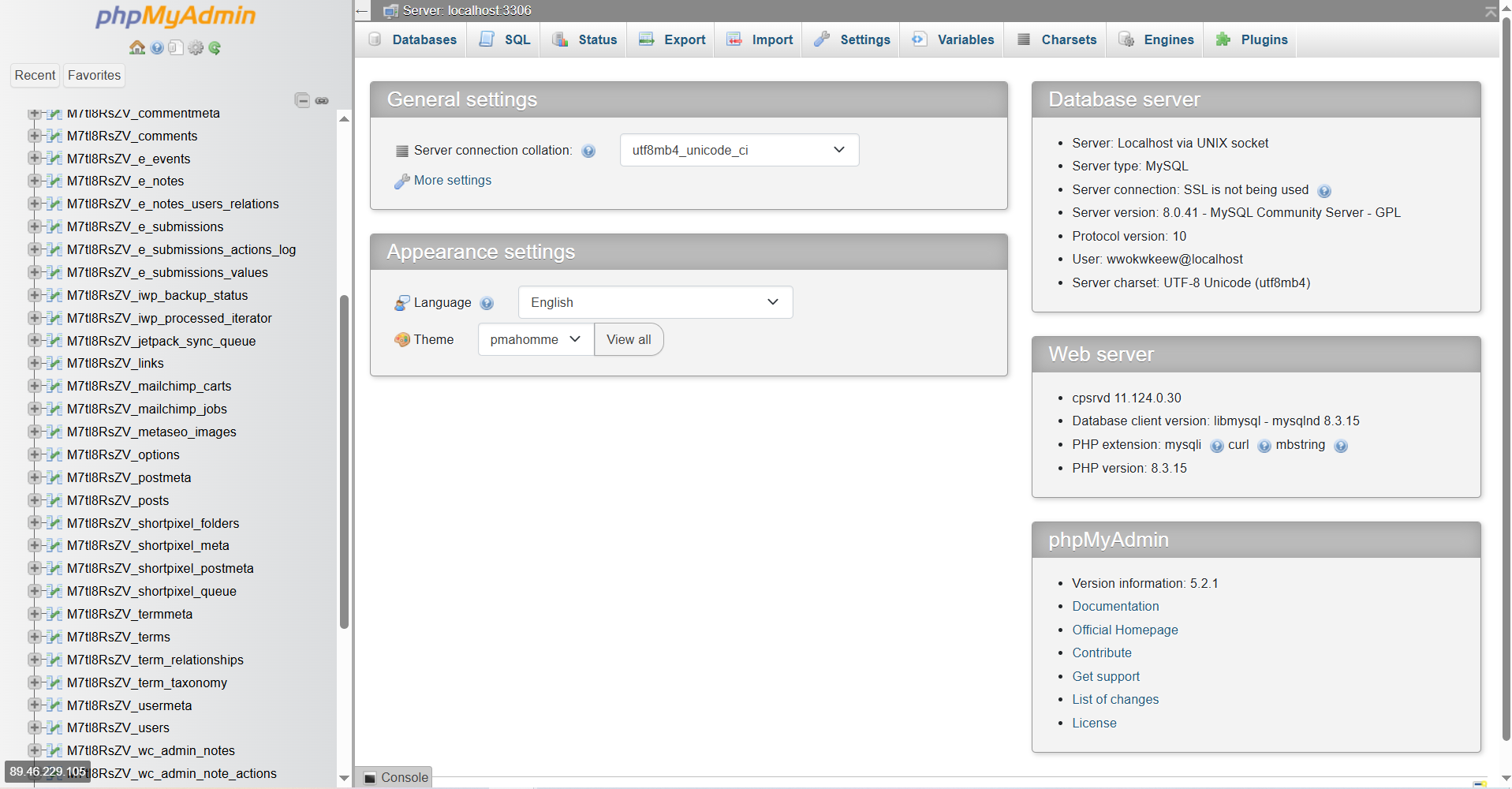

Marzo 24, 2025 alle 6:10 pm #16853668
alessioV-2
No, la tabella non è presente.
Marzo 25, 2025 alle 5:16 pm #16859236
Laura
In realtà non c'è nessuna tabella di WPML, quindi l'installazione non è proprio iniziata.
A che punto si blocca? Comunque non era necessario cancellare tutto, sarebbe stato più semplice cercare di risolvere il problema con WPML già installato, anche perché spesso il problema nello scaricare le traduzioni è con un plugin di terze parti quindi fosse questo il caso avresti lo stesso errore.
