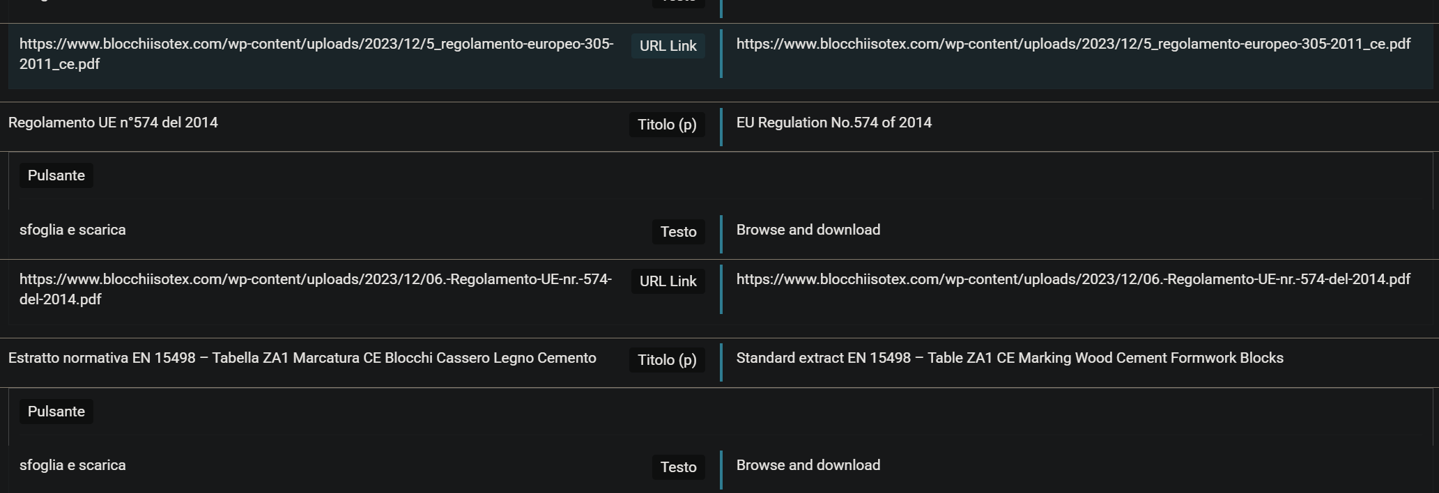

Credo che i link dovrebbero essere tradotti automaticamente, però contrariamente a quanto mi avevi detto io vedo gli URL modificabili nella pagina

ho potuto ora vedere cosa succede, anche se mi sembra una novità, non lo avevamo ancora mai esperito.
Ti allego due immagini così capisci meglio:
A) la prima mostra che in pagina nelle sezioni "Pulsanti" non sono presenti URL traducibili, ed è come io vedo l'editor di traduzione se dalla lingua principale non ho fatto modifiche e cioè come lo vedo quando entro in una pagina tradotta che ha la pennina (non la rotellina).
B) La seconda mostra che in pagina nelle sezioni "Pulsanti" sono presenti le URL traducibili, e questo lo vedo perché ho fatto una modifica nella pagina in lingua principale e quindi la pagina in inglese risultava da aggiornare (con la rotellina).
Per questa ragione non vedevo URL da tradurre nella pagina Certificati.
