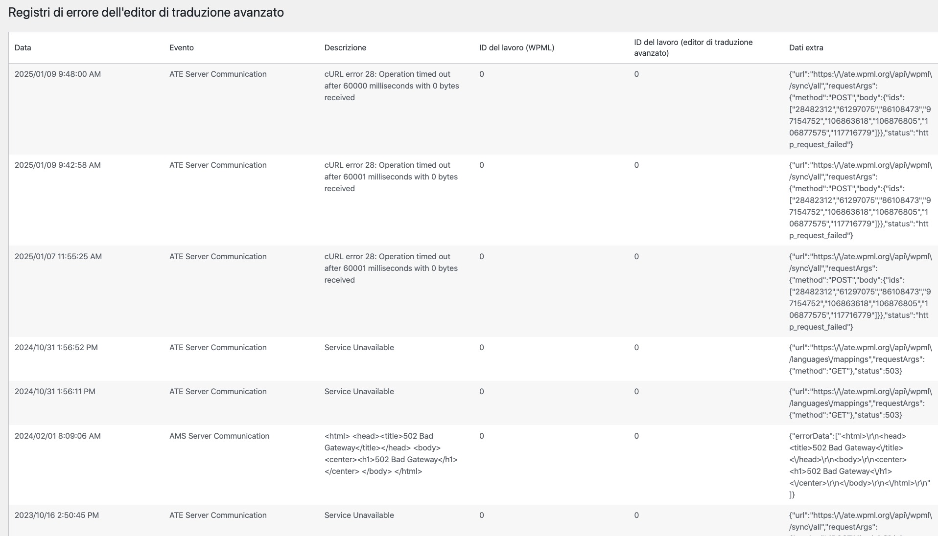

grazie per averci contattato. Ci sono errori in WPML > Supporto > Editor di traduzione avanzato? Se sì, quali?
Aprile 14, 2025 a 8:11 am #16927701
nicola strumia
ciao Laura. Ci sono ben 50 errori .. principalmente del tipo Evento: ATE Server Communication oppure Job Download e con Descrizione "cURL error 28: Operation timed out after 60000 milliseconds with 0 bytes received" oppure "cURL error 28: Operation timed out after 60000 milliseconds with 0 bytes received".

Laura
Ok, ma il più recente risale a gennaio. Se le traduzioni sono state fatte ora, non possono essere correlati.
Puoi andare in WPML > Supporto > risoluzione dei problemi e vedere qual è l'ID dell'editor di traduzine avanzato? Lo trovi in cima alla pagina.

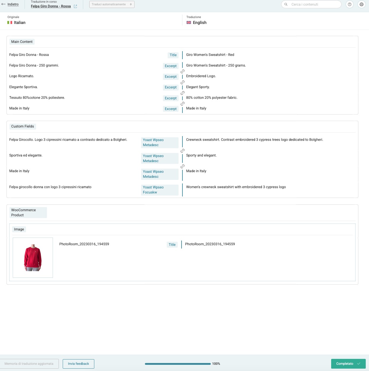

nicola strumia
link nascosto questo che poi fai redirect a link nascosto. Come vedi nello screenshot viene dato per completato al 100%.

Laura

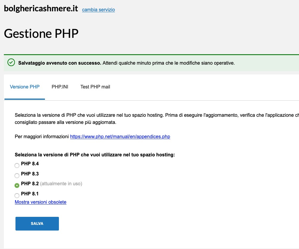

Questo prodotto mi risulta consegnato, quindi il problema non è con l'editor ma con WPML.
Per caso di recente avete aggiornato la versione di PHP? La 8.4 non è pienamente compatibile con WordPress, e quindi con WPML. Se possibile, prova un downgrade alla 8.2 e vedi se risalvando le traduzioni queste appaiono.
Aprile 16, 2025 a 2:19 pm #16939448
nicola strumia
ho provato e messo la 8.2 ma non mi pare sia cambiato nulla.

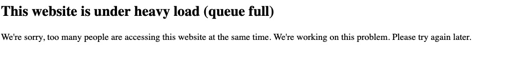

Il problema ora è anche un altro.. se provo a entrare in una traduzione va in botta totale (non so se il problema è legato al downgrade del php, ma non credo dato che il messaggio appare sul site col servizio di wpml)
Aprile 16, 2025 a 4:38 pm #16940367
Laura
Quello è un problema nostro che si risolverà a breve.

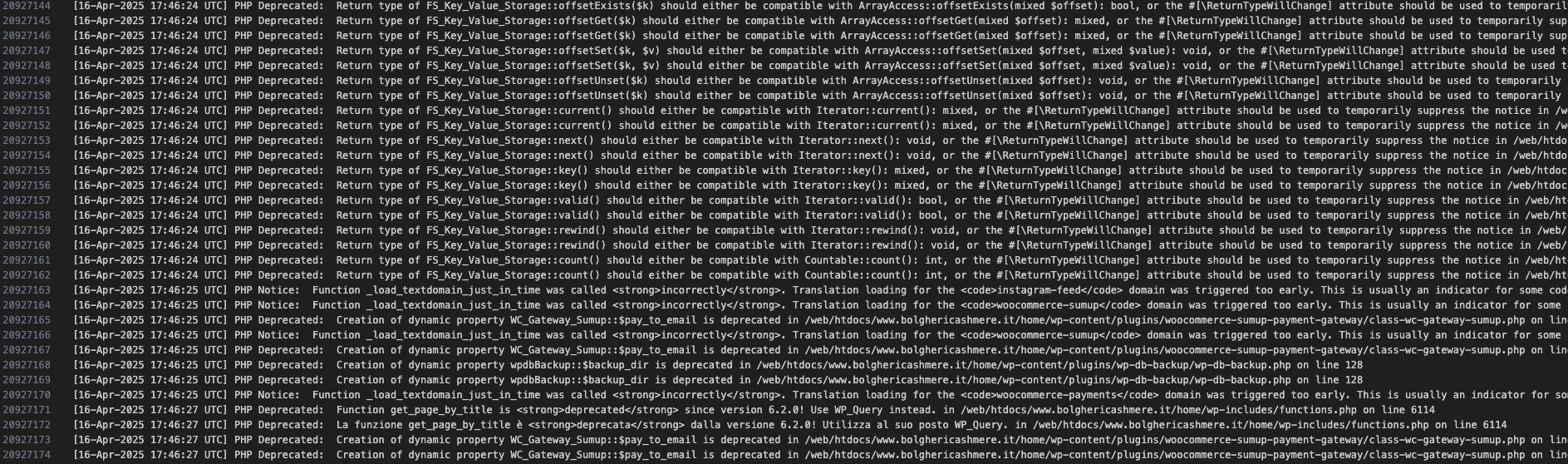

Prova ad abilitare il debug.log di WordPress e appena si risolve il problema prova a risalvare le traduzioni e vediamo se c'è qualcosa lì.
Aprile 17, 2025 a 12:47 pm #16943999
nicola strumia
purtroppo ho tirato giù un file di log da .... quasi 8 GB.
allego screenshot delle ultime righe. Provo a disabilitare plugin Sum up

nicola strumia
ultime righe attuali del debug.log (file che sta di nuovo crescendo .. sta a oltre 2 MB):
[17-Apr-2025 13:25:28 UTC] PHP Deprecated: Creation of dynamic property wpdbBackup::$backup_dir is deprecated in /web/htdocs/www.bolghericashmere.it/home/wp-content/plugins/wp-db-backup/wp-db-backup.php on line 128
[17-Apr-2025 13:25:29 UTC] PHP Notice: Function _load_textdomain_just_in_time was called incorrectly. Translation loading for the
woocommerce-payments
domain was triggered too early. This is usually an indicator for some code in the plugin or theme running too early. Translations should be loaded at the
init
action or later. Please see Debugging in WordPress for more information. (This message was added in version 6.7.0.) in /web/htdocs/www.bolghericashmere.it/home/wp-includes/functions.php on line 6121
ma riguarda tutti i plugin attivi, ho controllato... per cui non credo che siano legati a problemi con WPML
