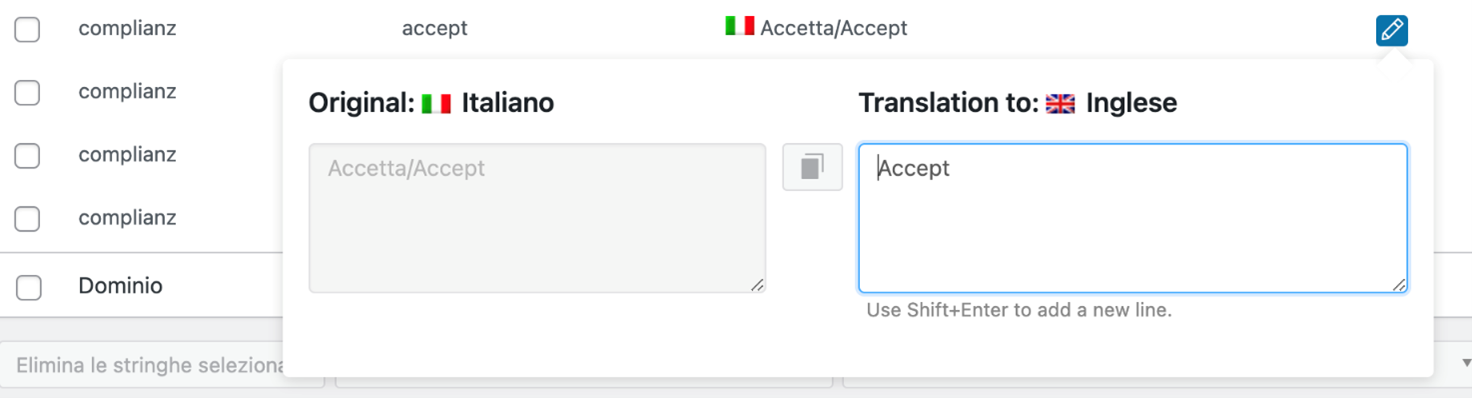

ng-sncD
LA PRIMA IMMAGINE DEL BANNER ALCUNE PARTI SONO DA TRADURRE IN INGLESE
IMMAGINE TRADUZIONE STRINGA BANDIERA ITALIANO PERO' TESTO IN INGLESE
GRAZIE

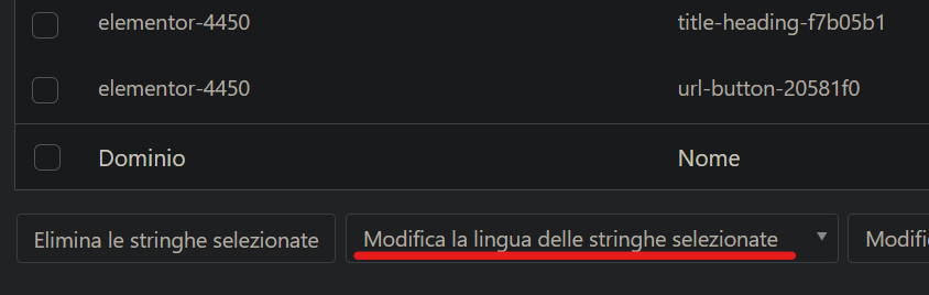

Laura
La lingua delle stringhe si può modificare con il pulsante "modifica la lingua delle stringhe selezionate", se è quello il problema.

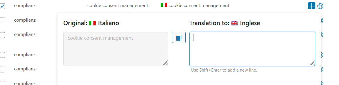

ng-sncD
scusami
se hai visto gli screenshot che ti ho inviato dovresti aver capito il problema e fornire pertanto una soluzione risolutiva.
ti rimando un altro screenshot dove si evidenzia il problema:
- coookie consent management (devo tradurla in italiano) vedi a fianco ha bandiera italiana
- mi dice traduzione in inglese (ma la parola è già in inglese)
che devo fare per risolvere questo problema?
grazie

Laura
Devi fare quello che ti ho detto nel post precedente: cambiare la lingua della stringa da italiano a inglese e poi aggiungere la traduzione italiana.

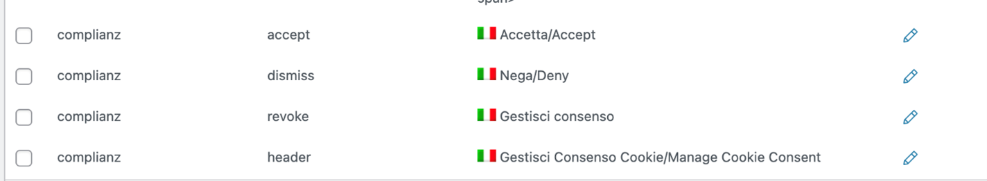

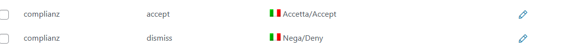

ng-sncD
scusami,
tipo queste due stringhe che hanno nella bandiera italiano ACCETTA/ACCEPT, come faccio a levare l'accept in inglese? grazie

Laura
Se non puoi cambiare quella stringa tramite l'interfaccia del plugin (cosa che non so se sia possibile perché non conosco il plugin, devi modificare il file di lingua che hai scaricato insieme a Complianz, non è una cosa che puoi fare con WPML.
I file di lingua sono in wp-content/languages/plugin
Altrimenti puoi provare con un plugin come LocoTranslate.
