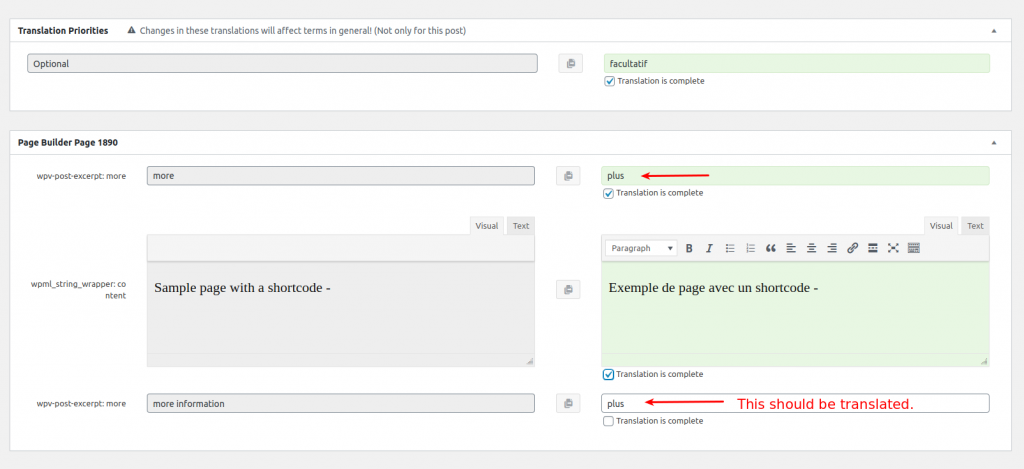

No WPML 4.3.16, foi adicionado suporte para traduzir shortcodes que estão dentro de blocos do Gutenberg. Há uma pequena falha em que você pode encontrar strings repetidas no editor de tradução do WPML quando atualiza o original e altera o texto da string no shortcode.
Como você pode ver nessa captura de tela, a string do atributo do shortcode é repetida no editor de tradução depois de ser editada na página original.
Solução alternativa
Você deve traduzir a string “updated” repetida. Isso será atualizado corretamente na página traduzida.
