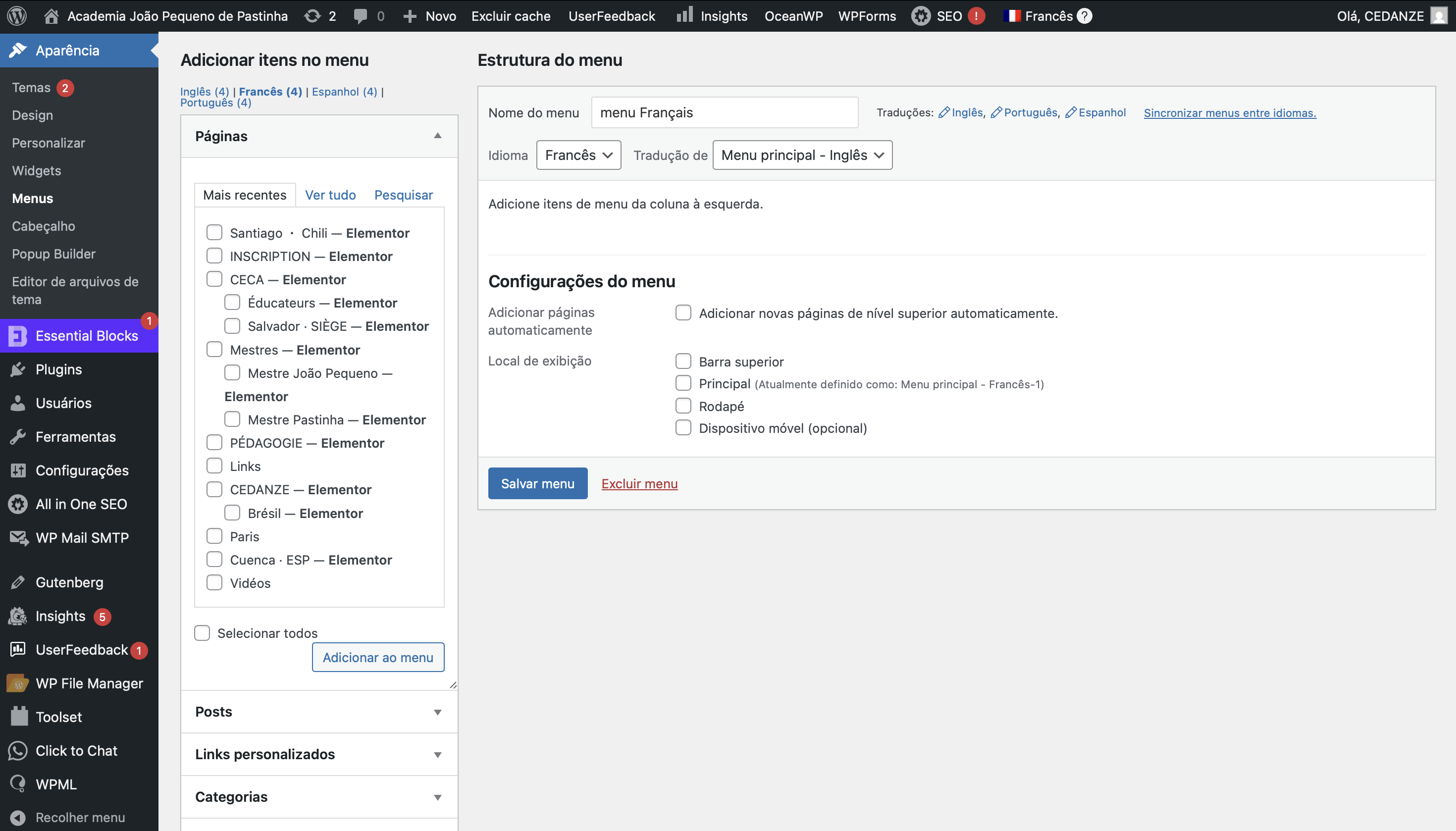

Estou tentando corrigir o problema que impede a aparência da estrutura do menu Francês na página interna. Eu segui todas as orientações do assistente de inteligência artificial do WPML, atualizei os plugins, sincronizei o menu pelo WPML e criei um novo menu manualmente. Ele funcionou, mas depois desapareceu novamente. Link para a página onde o problema pode ser visto: link oculto
Sintomas:
A estrutura do menu em Francês não aparece, mesmo após seguir todos os passos orientados pelo Assistente AI.

Eu já segui todas as orientações da assistente AI, mais o problema persiste. Depois de atualizar os plugins, sincronizar o menu não ter funcionado, eu fui orientado a criar um novo menu, eu fiz, ele funcionou no primeiro momento, mais voltou a desaparecer da estrutura do menu na Pagina em Francês. Todas as outras línguas inclusive o Português que é a principal, a estrutura aparece, mais o Francês não. Antes funcionava normalmente!
Como posso falar com o Marcel que fala espanhol da equipe WPML para me ajudar a resolver esse problema, já que todos as info da assistente da AI foram executadas e o problema continua?
O Marcel ou alguém que fale português!
Agradecido!

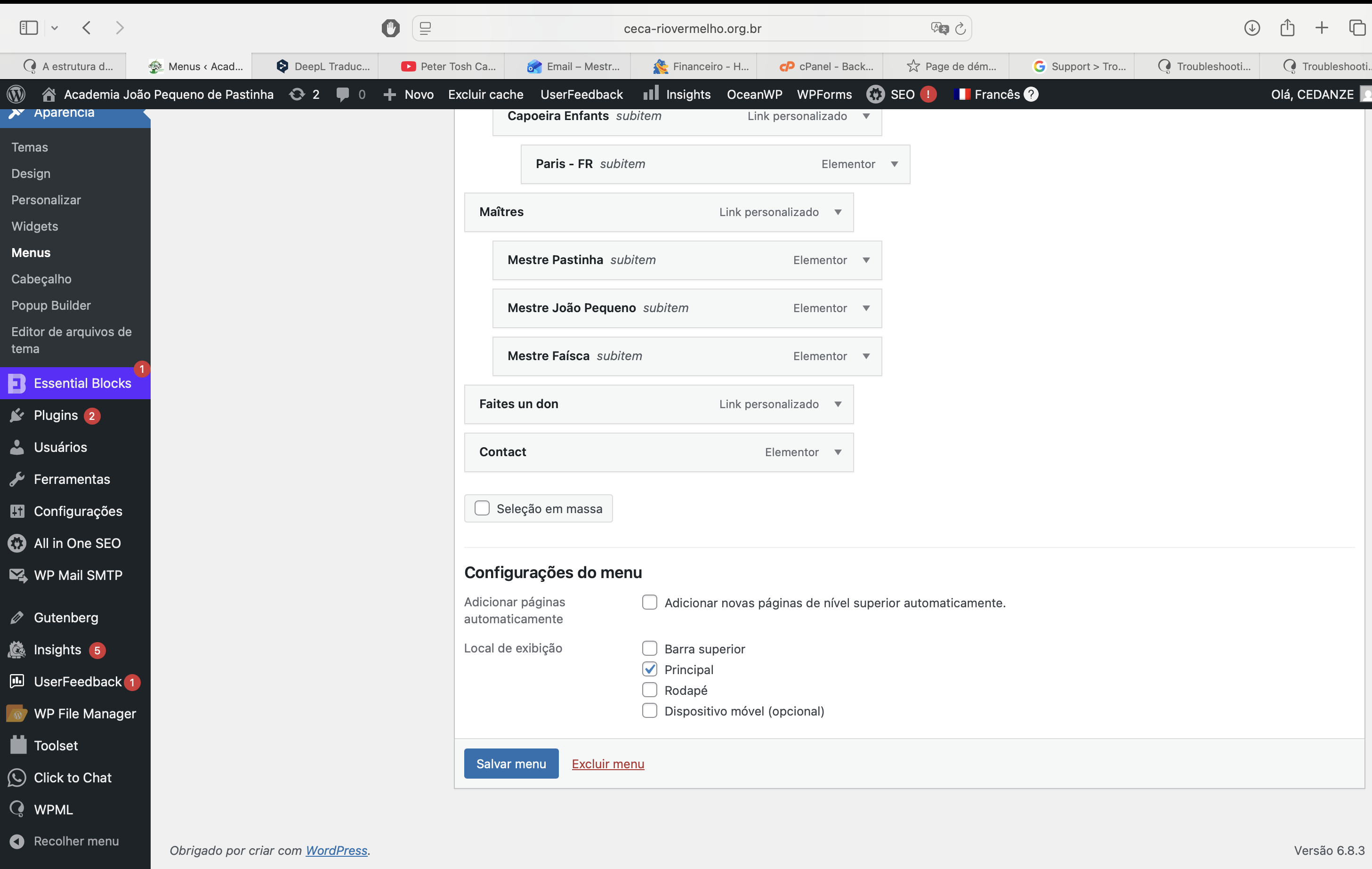

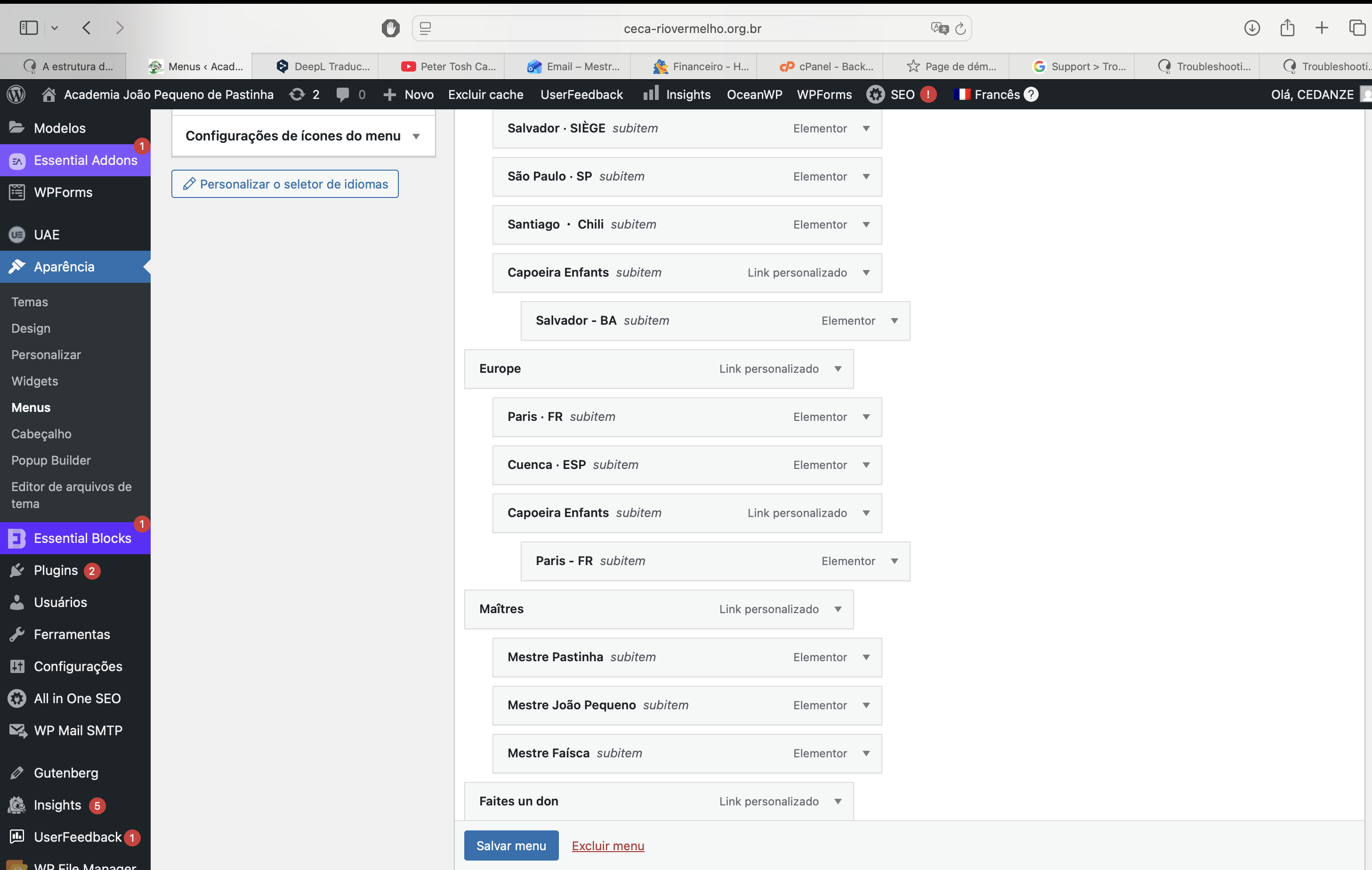

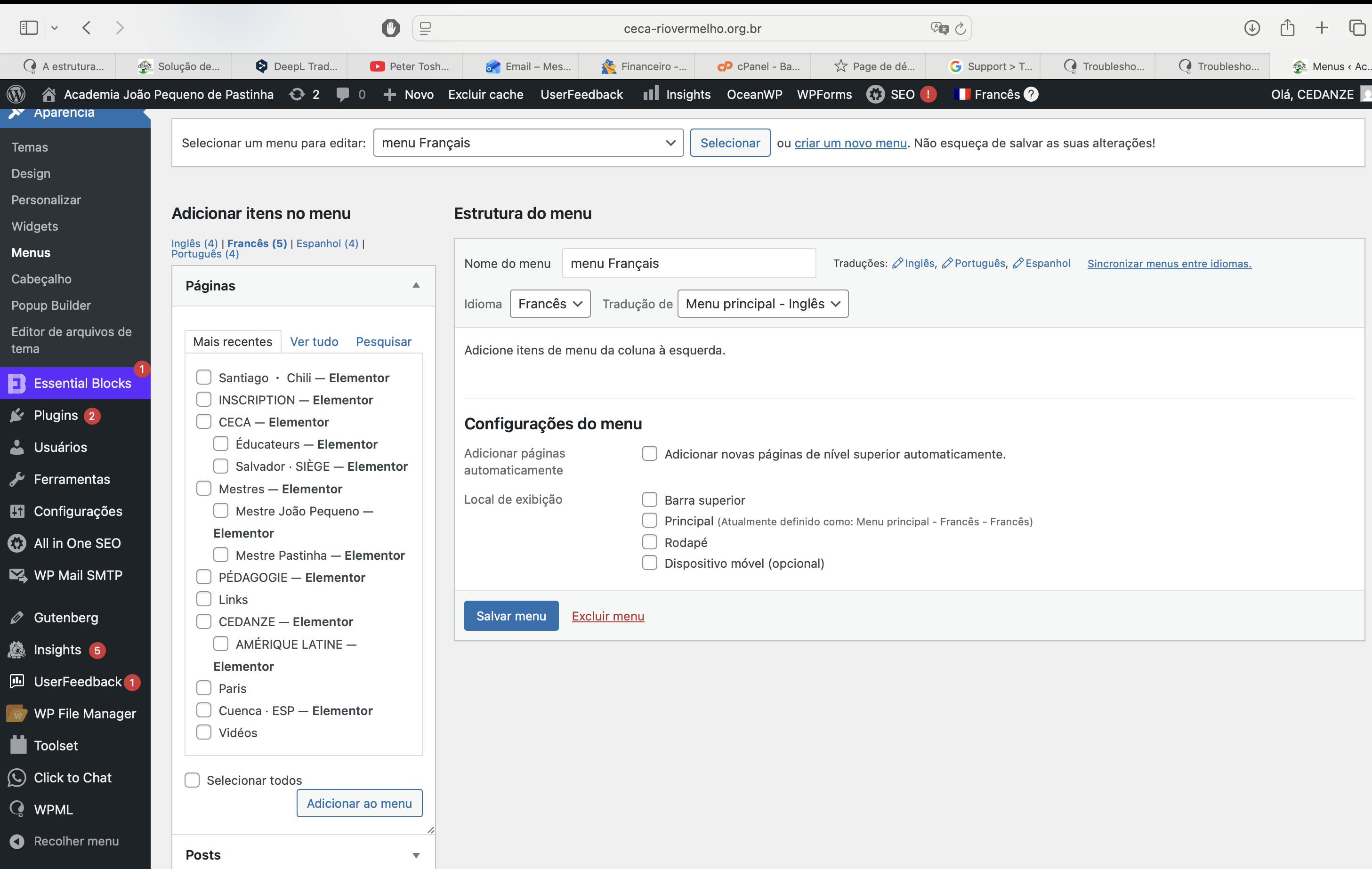

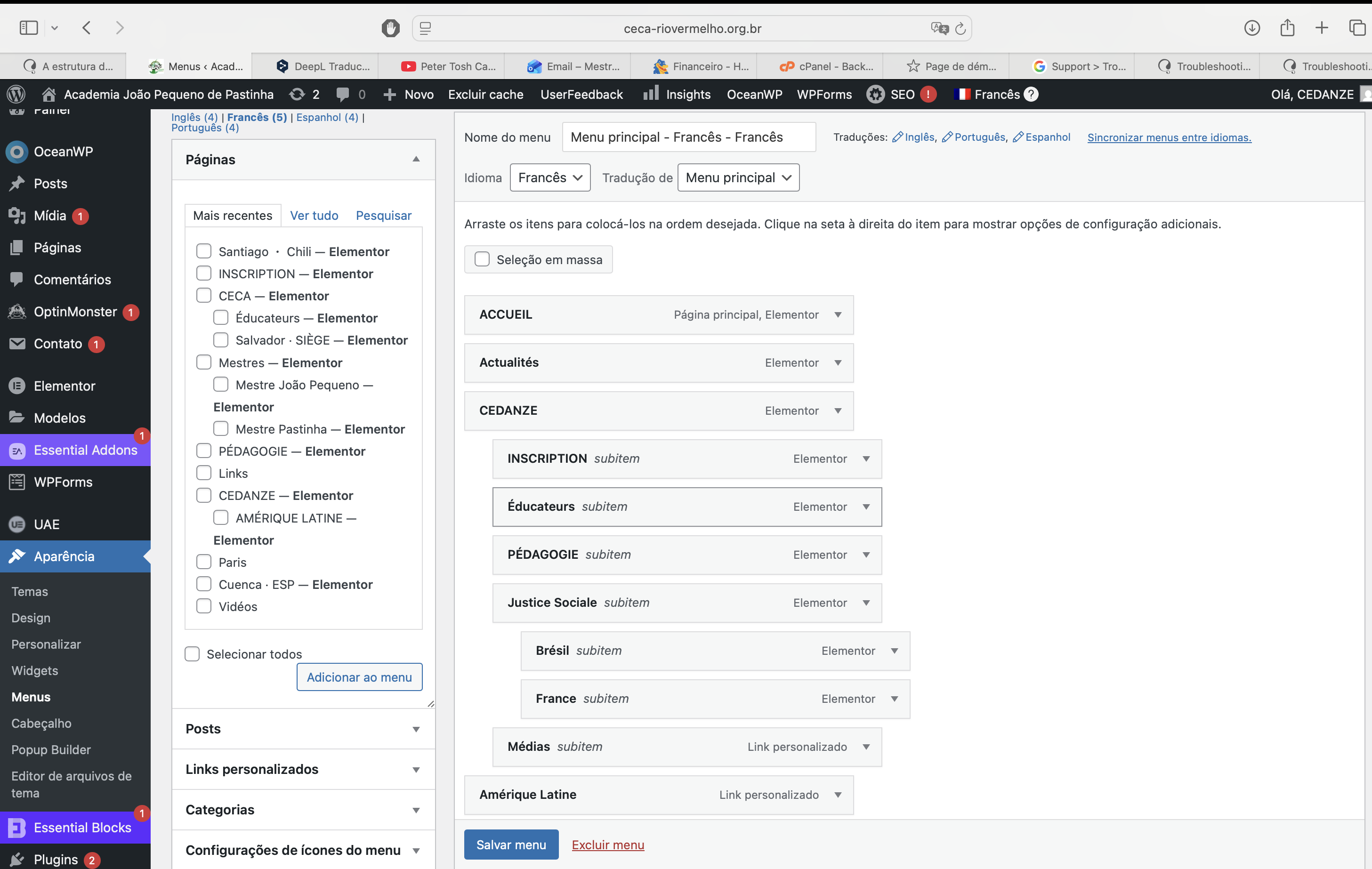

Eu fiz passo a passo todos os procedimentos que você pediu, logo após o menu recriado, assim que eu limpei os super caches do WP, a estrutura do menu voltou a desaparecer!
Deixo abaixo 3 print de tela com toda a estrutura e no final como ela se encontra sem a estrutura!
No site propriamente dito o menu em francês está aparecendo, porém na pagina interna aonde fazemos modificações, acrescentamos pagina, a estrutura do menu desaparece, somente em Francês, porque tanto a língua principal que é o Português, o Inglês e Espanhol, eles estão lá funcionando normalmente.
Antes todos funcionavam perfeitamente, mais não sei quanto tempo começou dar esse bug em francês!

Eu conferir o painel do seu site, e me parece que está tudo funcionando como o esperado. Deixe-me explicar: o menu Principal contém todas as traduções, inclusive a do francês. Nos prints que você enviou, o que está vazio é outro menu (o "menu Français", que é outro menu). Acho que você se perdeu na hora de navegar entre os menus e suas traduções.
Gravei um vídeo explicando melhor:
link oculto
Nele, você pode ver também como eu navego entre os idiomas. Me diga se isso faz sentido para você. Qualquer dúvida, permaneço a disposição.

Primeiro por falta de conhecimento, eu não sabia que eu poderia na pagina em português mexer na edição do menu tanto para tradução, bem como adicionar pagina, através do ícone que estão ao lado do menu em português como você me mostrou no vídeo!
Eu sempre ia direto na pagina encima mudando da pagina de português para as outras línguas e fazia a mudança. E, indo direto nos outras línguas em cima: o Inglês e o Espanhol a estrutura estava lá, somente o Francês que tinha sumido.
Porém agora eu fiz um teste. Eu entrei das duas formas, como eu fazia antes e como você me mostrou no vídeo (que por falta de habilidade eu não sabia, e as tradução estão lá, seja pelo menu em português ou pela pagina encima!
N.B.: Não sei, se alguma atualização automaticamente resolveu o problema está tudo funcionando normal. Desta forma o problema está resolvido!
