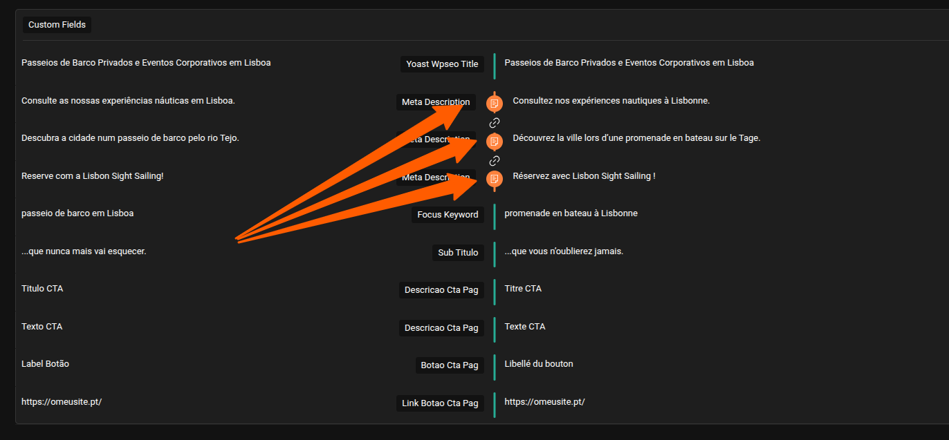

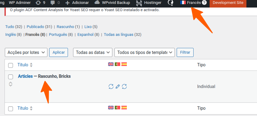

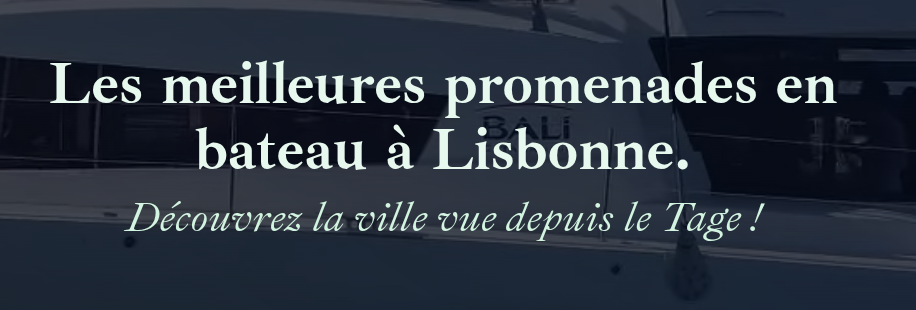

A página link oculto não estava exibindo o modelo correto porque estava em status "rascunho" na versão em francês (eu a publiquei no seu site).

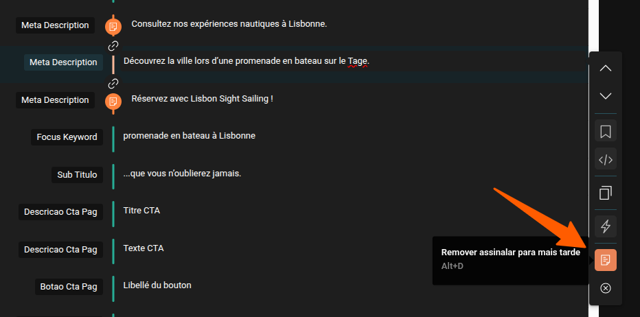

Na página inicial em francês ("Experiências"), notei alguns campos em "rascunho" no processo de tradução.
Assim que os desmarquei como "rascunho" e concluí o processo, as traduções foram aplicadas corretamente no front-end. Vou consultar a equipe do Advanced Translation Editor para saber o que pode estar causando esse problema.
Isso resolve o seu problema?
