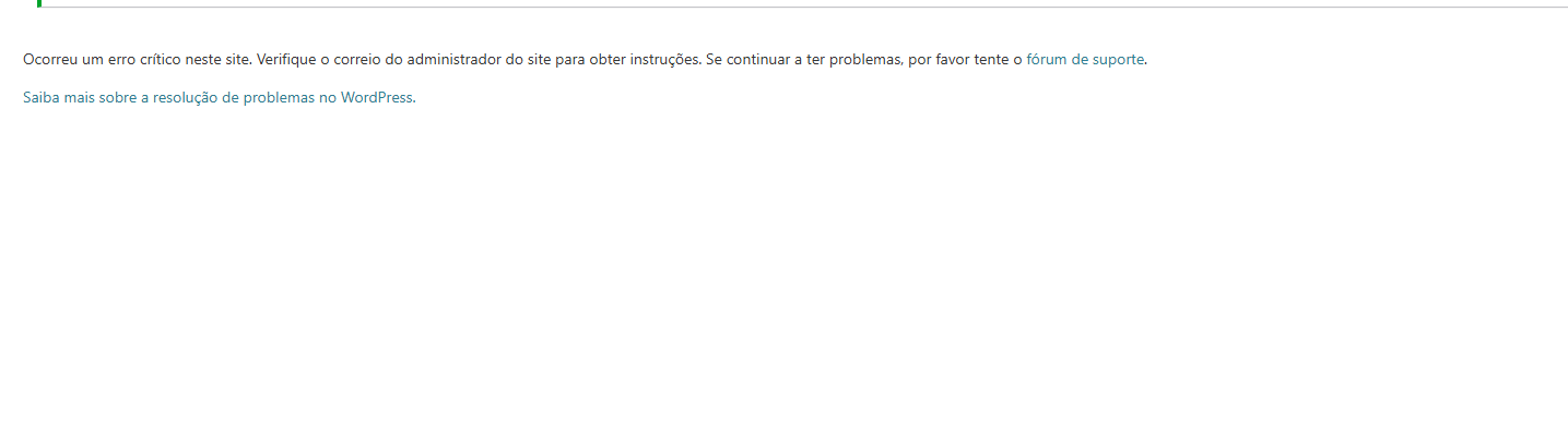

Histórico da questão:
Estou a tentar traduzir páginas no meu site e apareceu-me um erro crítico. O link para a página onde o problema pode ser visto é: link oculto
Sintomas:
Aparece o erro: "Ocorreu um erro crítico neste site. Verifique o correio do administrador do site para obter instruções. Se continuar a ter problemas, por favor tente o fórum de suporte."
Perguntas:
Como posso resolver o erro crítico ao tentar traduzir páginas no meu site?
O que devo verificar no correio do administrador do site para resolver este problema?

Indo ao menu páginas > Quartos (versão pt). Ao clicar no incone de engrenagem (por baixo da bandeira de frança) o erro acontece.
Peço que teste nas várias linguas, porque o erro ocorre ao fim de algum tempo.
Mando print a comprovar o erro.

Obrigado por compartilhar. Me parece que o seu tema filho (Almaris Child), não é 100% compatível com o editor antigo do WPML, o Classic Translation Editor, que é o que você está usando. Eu pude consertar o problema para a página Quartos, no site de staging. É um pouco trabalhoso, mas como o tema não é compatível, é necessário fazer isso.
1. Primeiro, vá em WPML > Definições e selecione "Advanced Translation Editor" em "Editor de Tradução";
2. Selecione o checkbox "Use also for old translations created with the classic editor";
3. Vá em WPML > Translation Management e selecione todas as páginas que apresentam o problema;
4. Nas opções de tradução, selecione "Duplicate" e depois clique em "Duplicate";
5. Depois que as páginas tiverem sido duplicadas, você deve removê-las nos idiomas secundários. Primeiro vá na aba Páginas e selecione um idioma secundário. Encontre a duplicada e envie-a para a lixeira. Remova-a da lixeira;
6. Repita os passos 4 e 5 para todas as páginas duplicadas, em todos os idiomas secundários;
Pronto, agora você não deve ter mais problemas. Basicamente, o que deve ser feito é trocar para o editor avançado, e remover as traduções. Os passos asseguram que isso ocorrerá como o esperado. Me avise se deu certo.
