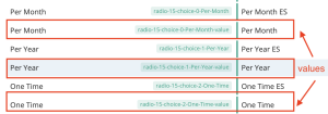

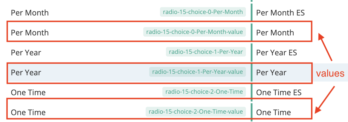

Если Вы работаете с дополнением Gravity Forms Stripe (открывается в новой вкладке) и формами с условной логикой на основе радиокнопок, Вы заметите, что при переводе формы с помощью нашей функции Переводить все условия не применяются в дополнительных языках. Это происходит, поскольку WPML также переводит поля значений радиокнопок.
Обходное решение
При переводе Вашей формы Gravity Forms, переводите только метку для полей Radio и укажите такое же содержимое для значения, как на следующем скриншоте.
