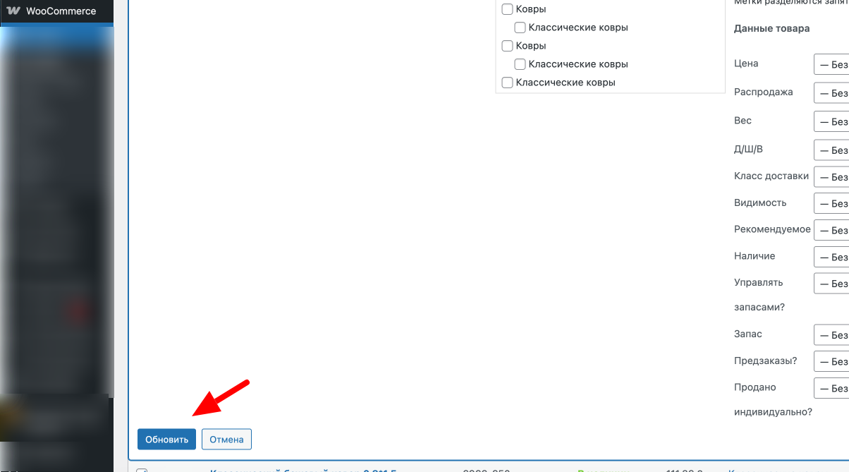

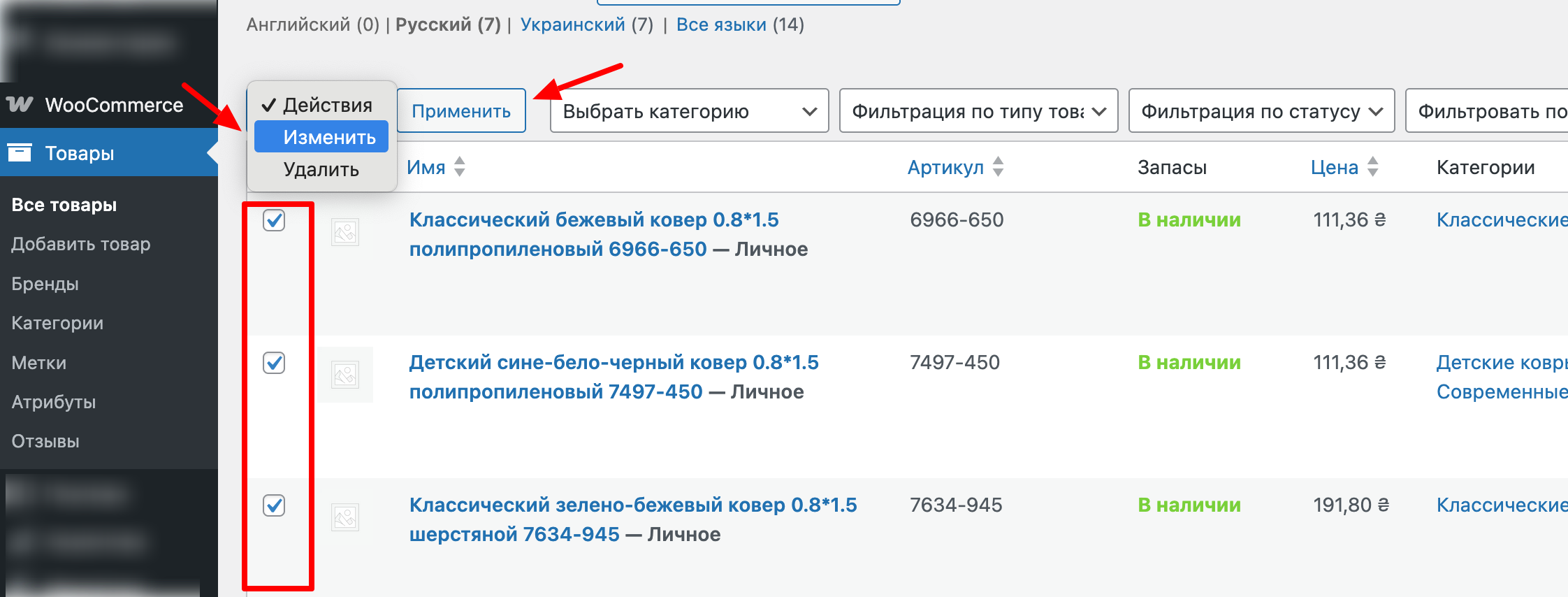

Мы обнаружили временное решение: достаточно массово обновить товары на языке оригинала, чтобы переведённый ALT-текст изображений подтянулся автоматически. Важно выполнить это через массовое действие, как показано на скриншоте, даже для одного товара. Быстрое редактирование на самом товаре скорее всего не сработает.

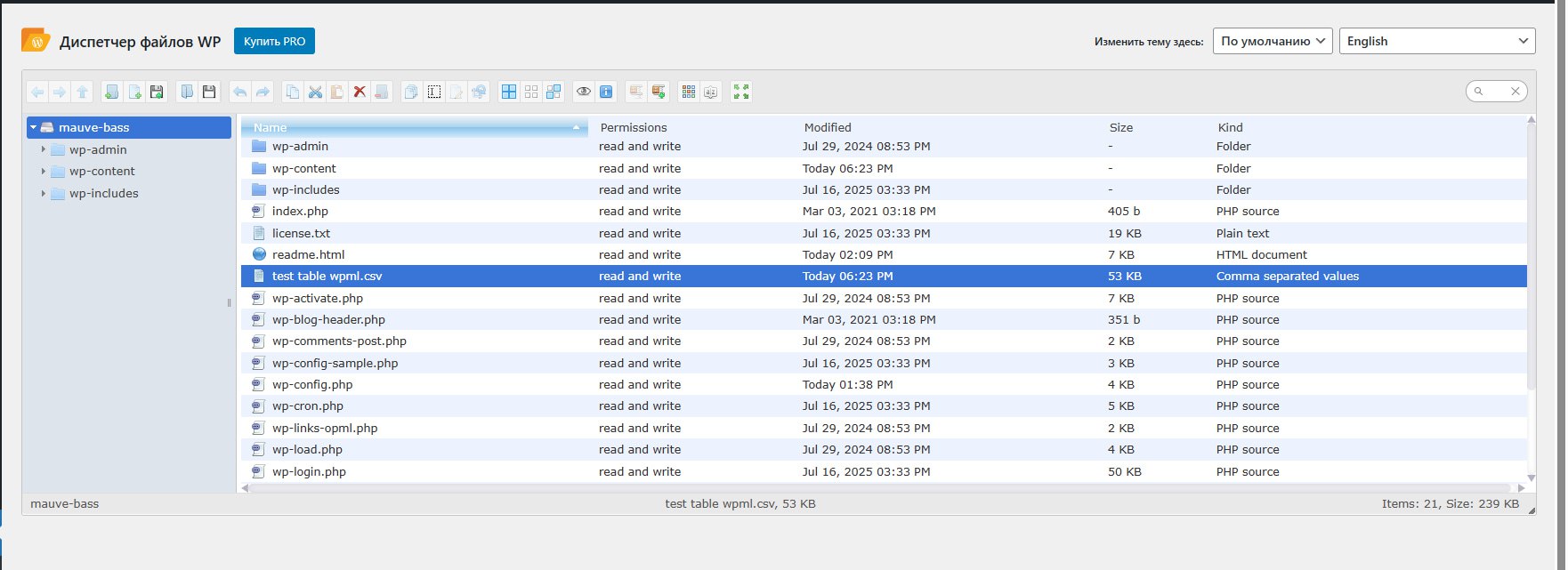

*csv файл загрузил на ваш сервер. расположение и название файла на скрине

В качестве временного решения мы обнаружили, что достаточно массово обновить товары на языке оригинала, чтобы переведённый ALT-текст изображений подтянулся автоматически — без необходимости открывать каждый товар вручную.
Я показал это на скриншотах ниже. Важно только это сделать через массовое действие, как на скриншоте, даже для одного товара. Так можно еще на самом товаре нажать быстрое редактирование, и это скорее всего не сработает.
05.11.2025 на 12:08 #17549706
stanislavS-19
Добрый. Предложенный вами "обходной" путь вроде работает. Спасибо.

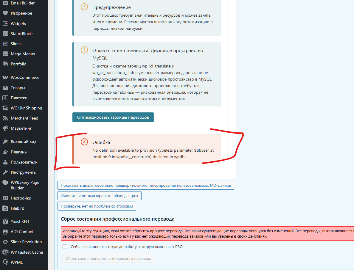

Паралельно еще вопрос, если необходимо, выведите его в отдельный тикет. Что это может быть за ошибка (на скрине), которую выдает при попытке Оптимизировать таблицы перевеодов. И как от неё избавиться?

Также хочу отметить, внутренний соответствующий билет был добавлен во список задач для разработки — наша команда рассмотрит возможность улучшения данного поведения в будущих обновлениях.
Что касается нового вопроса — я открою для него отдельный тикет, чтобы не смешивать разные темы.
Я отвечу Вам здесь:
https://wpml.org/ru/forums/topic/сплит-что-это-может-быть-за-ошибка-на-с/
