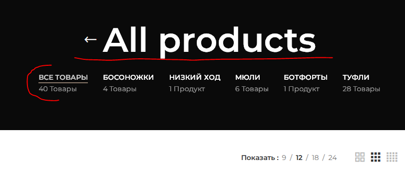

Я пытаюсь перевести главный заголовок текущей категории на странице каталога. Хотя переводы категорий есть и отображаются на выбранном языке, главный заголовок всегда на английском. Я использую тему Woodmart. Ссылка на страницу: скрытая ссылка
Симптомы:
Главный заголовок страницы категории всегда отображается на английском, несмотря на наличие переводов в админке.

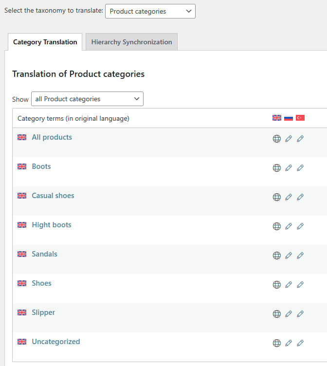

Да, переводы названий категорий есть (прикладываю скриншот) в админ панели и также на скриншоте проблемы выше можно увидеть, что названия категорий под заголовком переводятся успешно. Но только именно сам главный заголовок всегда на английском языке. Он переводится только если не имя, а слаг категории напрямую прописать на конкретном языке. Но тогда получается Url на смешанном языке, что мне кажется некорректным. Или так задумано плагином?

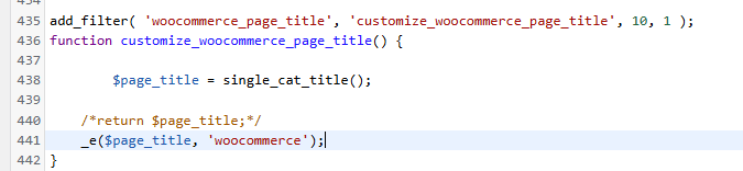

Пробовали вручную функцией выводить заголовок, но он выводится ожидаемо на английском так же, потому что английский установлен как основной язык сайта.
Может есть какой-то хук или фильтр с помощью которого можно вывести именно перевод строк wpml? На скриншоте примерная функция.
Ожидалось, что подобная конструкция подгрузит строку в плагин wpml, но этого не происходит. Есть ли какие-то варианты, что можно сделать в данном случае? Как нам поступить, чтобы был перевод?
_e($page_title, 'woocommerce');

Функция gettext (и аналогичные, такие как _e, __) не должна содержать переменные — в неё нужно передавать непосредственно строку, которую требуется перевести.
Пример правильного использования:
_e('All products', 'woocommerce');
Подробнее Вы можете ознакомиться здесь:
https://wpml.org/documentation/support/how-to-use-gettext/
После добавления строки в код темы, Вы можете просканировать её на наличие новых переводимых строк в WPML → Локализация тем и плагинов.
Затем выполнить перевод через WPML → Перевод строк.
