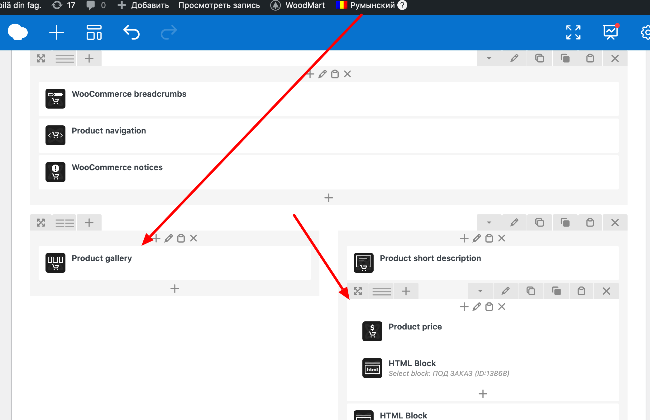

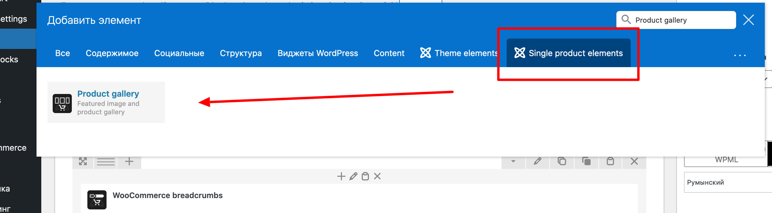

28 мая, 2024 на 12:08 пп #15678234
Andrey
Спасибо за детальное объяснение проблемы. Блоки отображают шорткоды, так как их не существует для румынского языка и они не выполняются, что очень странно. В прикрепленном скриншоте, я указал, что вкладки Single product elements вовсе нет, при переходе на румынский язык. Вы как-то добавляли эту вкладку самостоятельно? Возможно, что ее тоже нужно активировать каким-то образом для другого языка.

28 мая, 2024 на 12:22 пп #15678375
evgheniiI
Добрый день,
Нет, эту вкладку я не добавлял, она изначально есть.
Теперь я увидел, что в румынской версии этой вкладки нет и поэтому содержимое не распознается.
Что с этим делать?

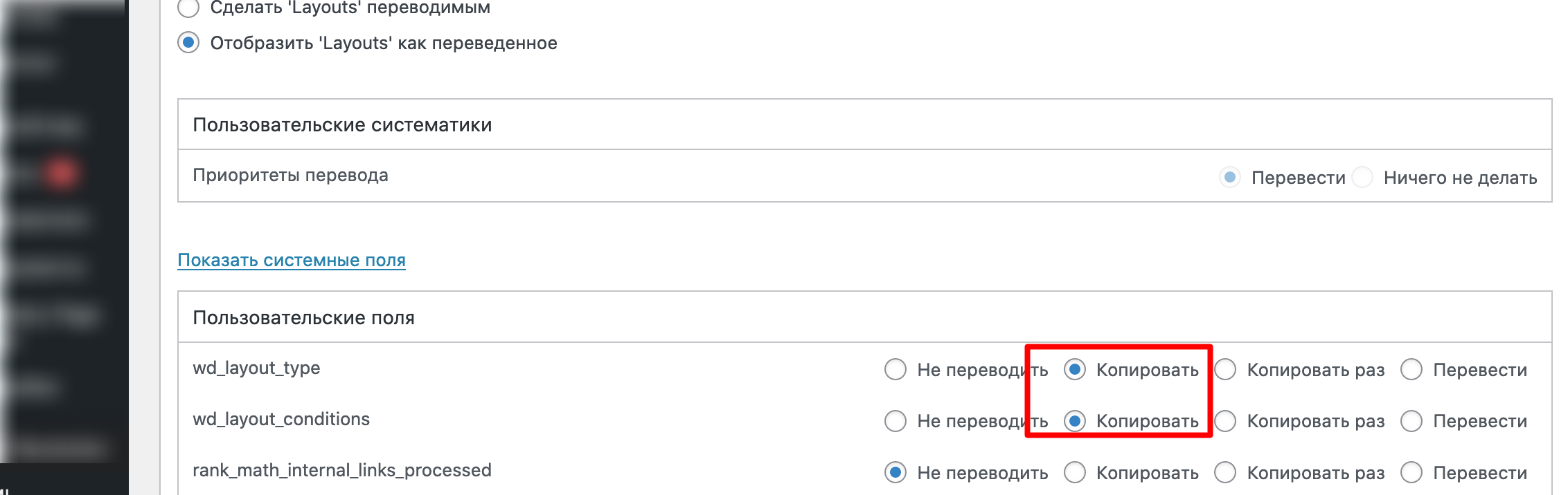

28 мая, 2024 на 8:23 пп #15680875
Andrey
Я смог найти причину проблемы. Пользовательские поля wd_layout_type и wd_layout_conditions не копировались при переводе данного layout, то есть не все параметры содержала страница. Я выполнил следующие:
1) Перешел в WPML → Настройки → Перевод пользовательских полей, и активировал опцию "Показывать метаокно «Настройка многоязычного контента» на экране редактирования записи. "
2) Вернулся на layout на оригинальном языке, выставил данные пользовательские поля в настройку копировать и заново дублировал layout (можно было бы просто обновить с изменениями).
