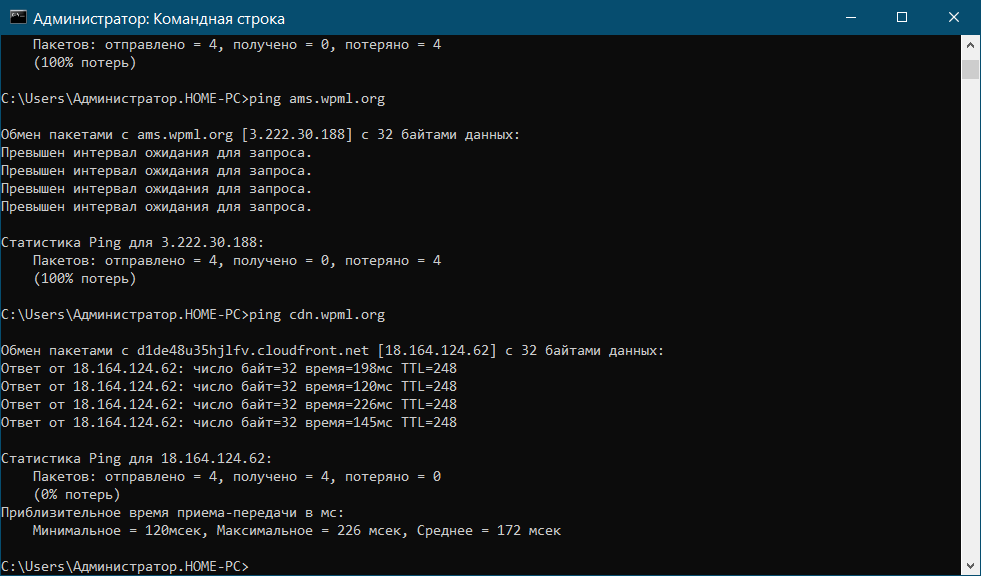

Я вижу следующие ошибки в логе в WPML → Поддержка → Расширенный редактор перевода:
2025/12/05 10:03:32 ДП 	ATE Server Communication 	cURL error 7: Failed to connect to ams.wpml.org port 443: Connection refused
Скорее всего, проблема вызвана тем, что firewall блокирует соединение между нашими серверами и Вашим сайтом. Пожалуйста, свяжитесь с Вашим хостинг-провайдером и попросите его внести в белый список следующие домены:

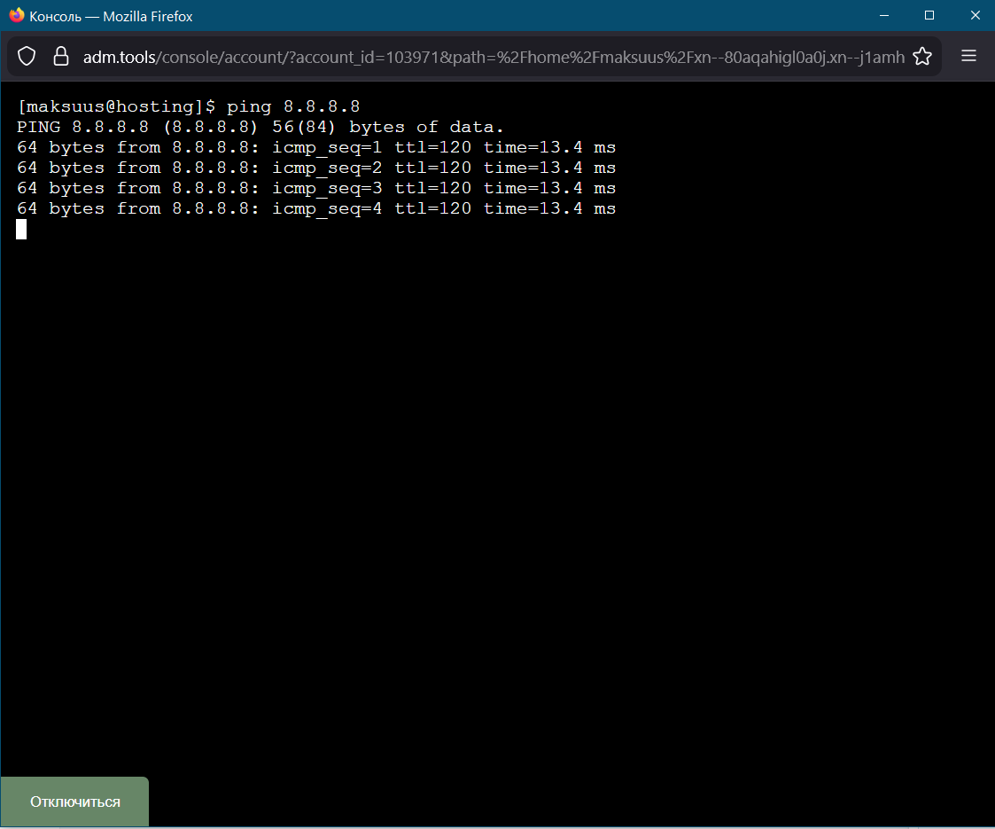

И тем более по одной строчке автоматический перевод работает! на хостинге сказали все пингуется

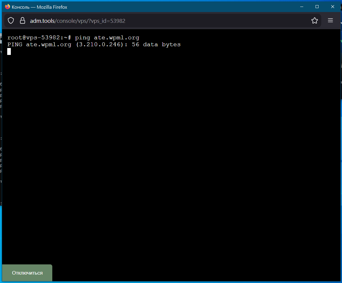

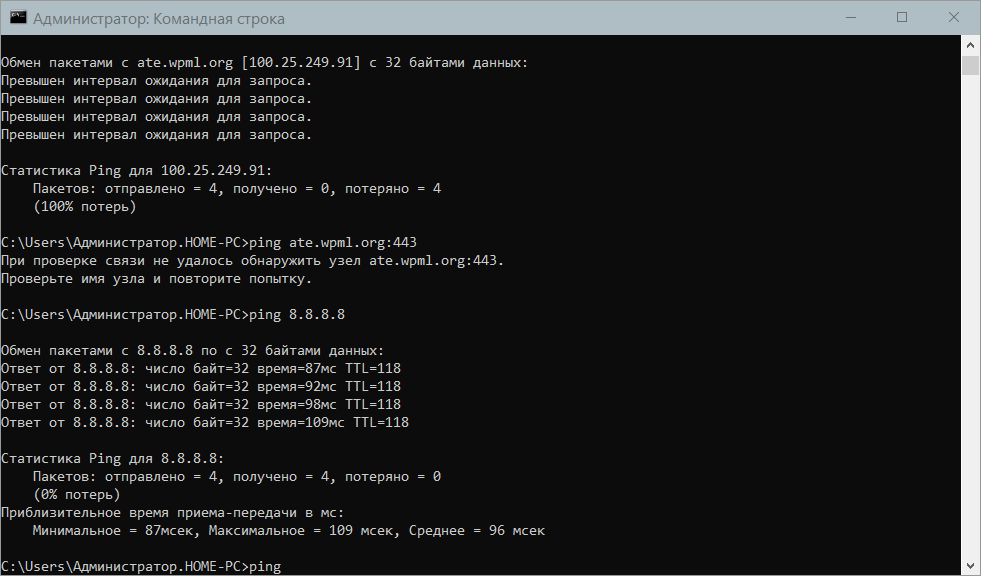

05.12.2025 в 23:35 #17639787
maksymH-2

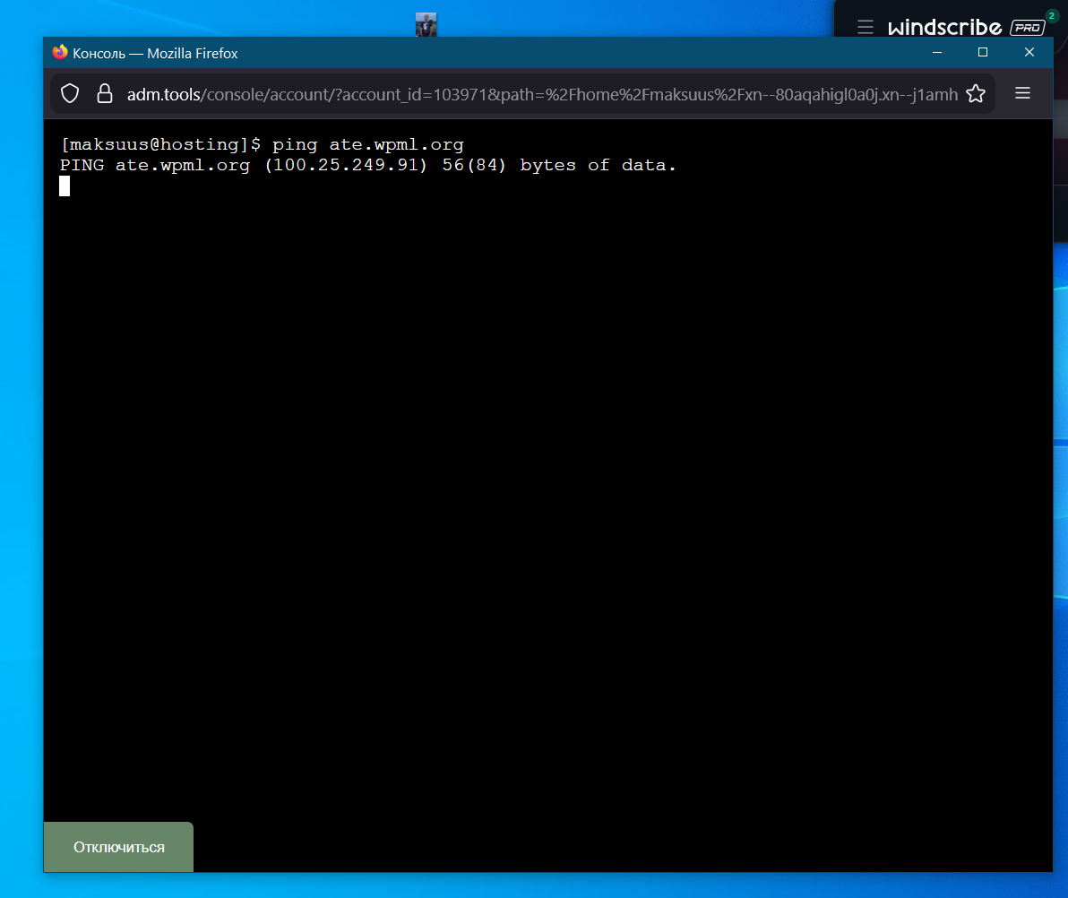

в общем пинг не идет ate.wpml.org, проверил со всего что можно, и не только с сайта, а вообще пинг не идет
05.12.2025 в 23:48 #17639830
maksymH-2
проблема на вашей стороне. так как не все пингуется.
Это ожидаемое поведение. Адрес ate.wpml.org не отвечает на ping, поэтому проверка ping не является корректным способом диагностики.

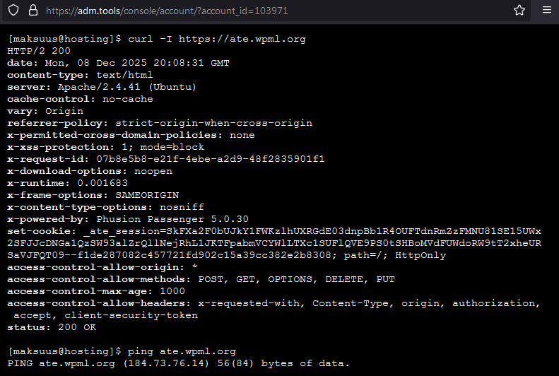

Пожалуйста, проверьте, может ли Ваш сервер выполнить следующий запрос:
curl -I <em><u>скрытая ссылка</u></em>
Так, как Вы попробуете автоматический перевод построчно на нашем сервере. Однако при отправке полного задания возникает cURL error 7, что означает, что ваш сервер не может установить соединение.
08.12.2025 в 20:12 #17645300
maksymH-2
вот, сджелал
