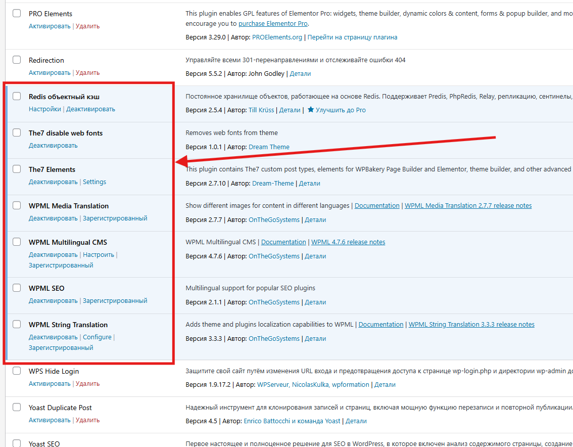

Такая же проблема, если немерено отключить все плагины кроме WPML и Redis?

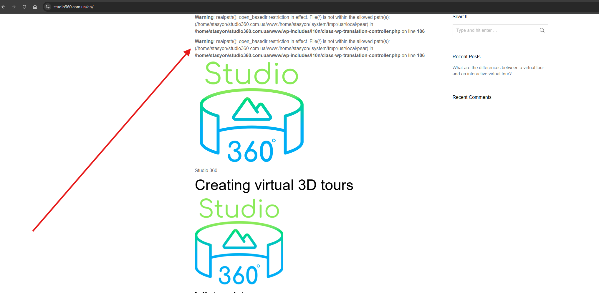

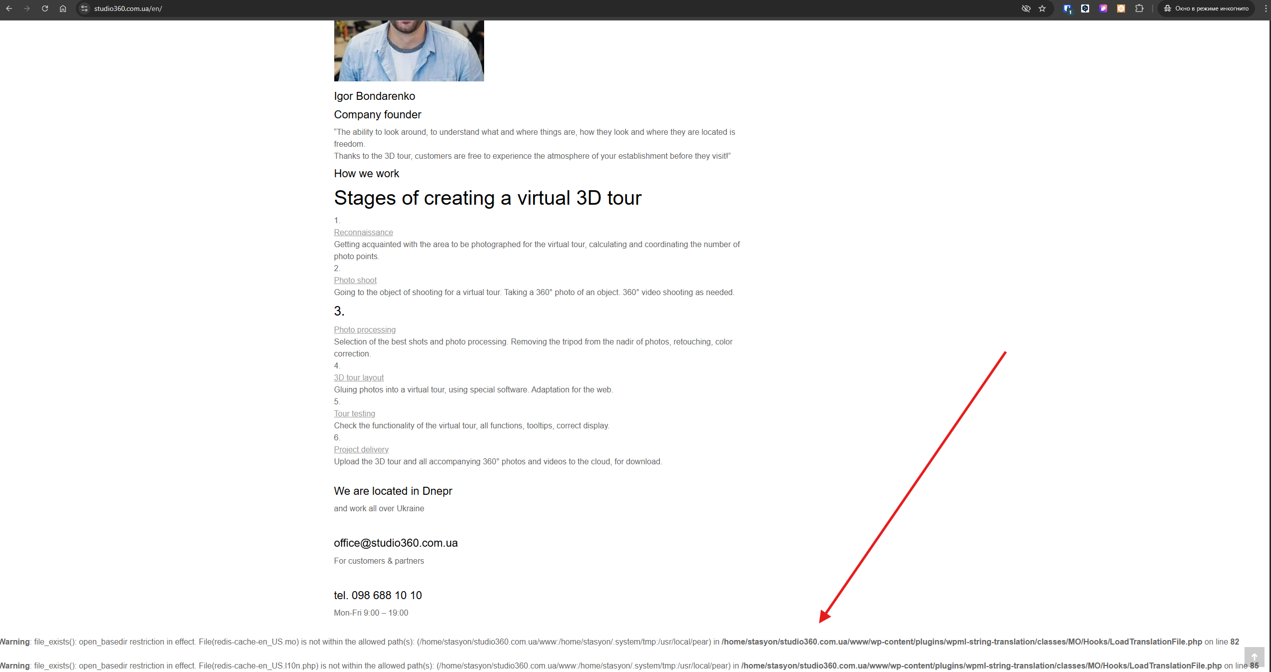

Андрей, даже не знаю, что и сказать. Отключил все плагины, кроме некоторых, чтобы посмотреть есть ли предупреждения. Они оставлись. Даже вверху что-то появилось. Всё на скринах во вложении. Потом снова все плагины активировал. Потом в разделе обновлений обновил перевод, вроде, к вордпрессу. Именно перевод, а не сам Вордпресс. Направился посмотреть на уведомление, а его нет. Что его устранило, не знаю. Перезапуск всех плагинов или обновление перевода. В общем, надо понаблюдать пару дней, и если всё ок, закрывать тикет)
