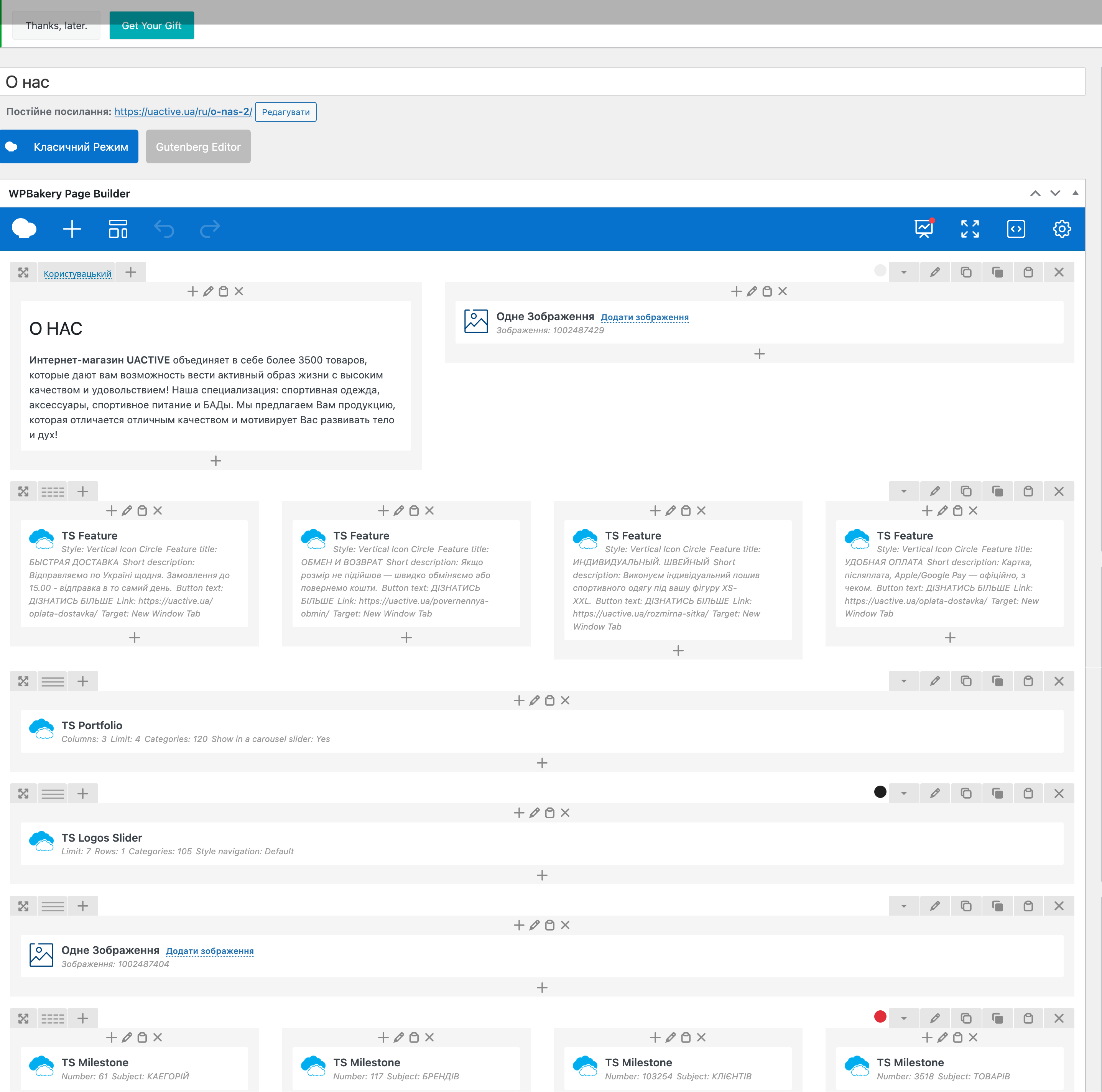

Мы проверили вашу страницу и обнаружили, что перевод отображал только шорткоды из-за активации Классического режима билдера. Переключение в обычный режим билдера позволило отобразить структуру страницы корректно. Для корректного отображения layout переведенной страницы:

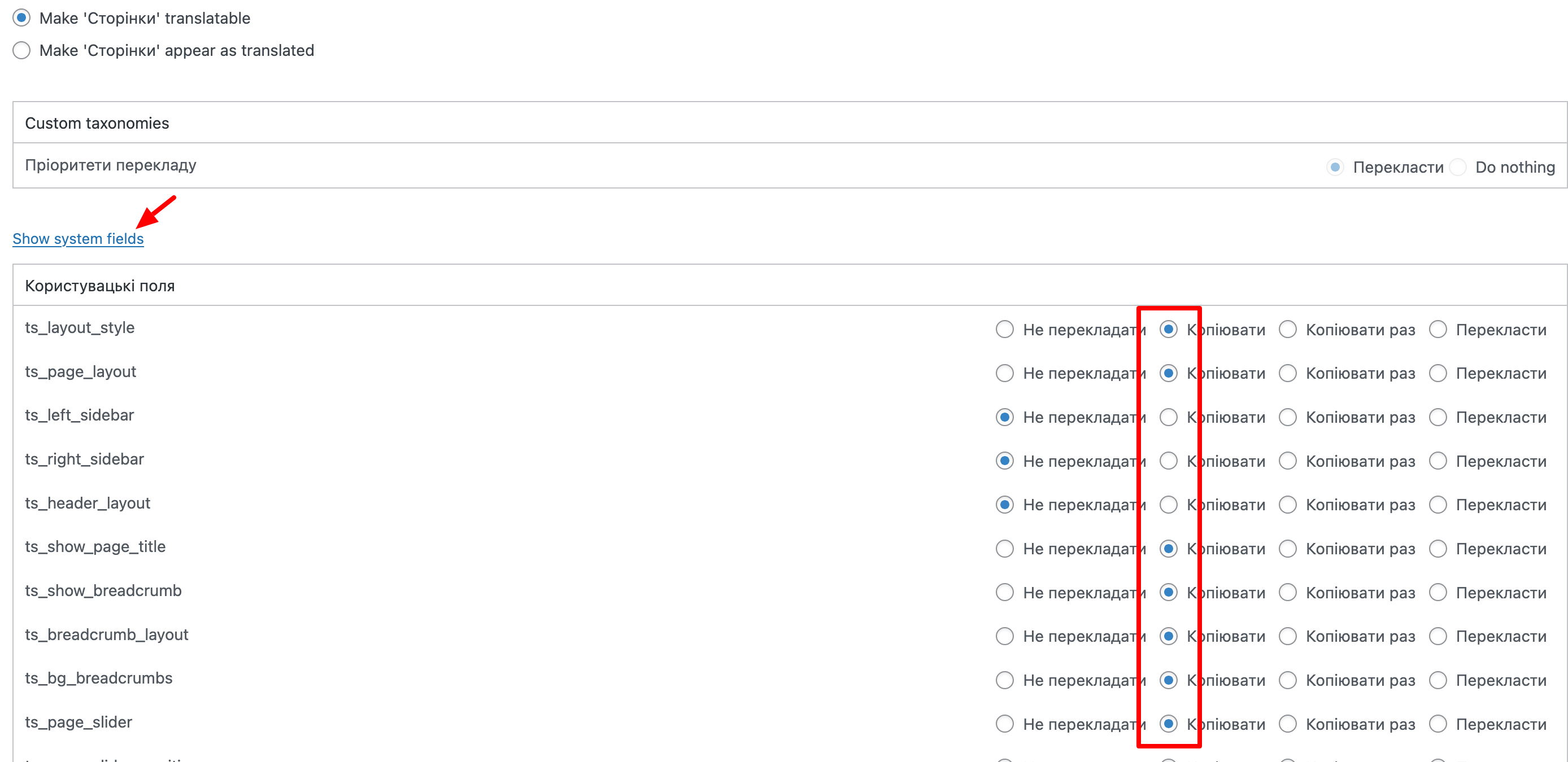

1. В WPML → Настройки → Перевод пользовательских полей активируйте опцию «Show “Multilingual Content Setup” meta box on post edit screen». При необходимости эту опцию можно отключить.
2. После активации опции при редактировании страницы на языке оригинала появится дополнительный метабокс. В нем установите для пользовательских полей, отвечающих за layout страницы, настройку «Копировать».
3. Обновите страницу и завершите перевод. Пользовательские поля, отвечающие за разметку, будут корректно скопированы в перевод.

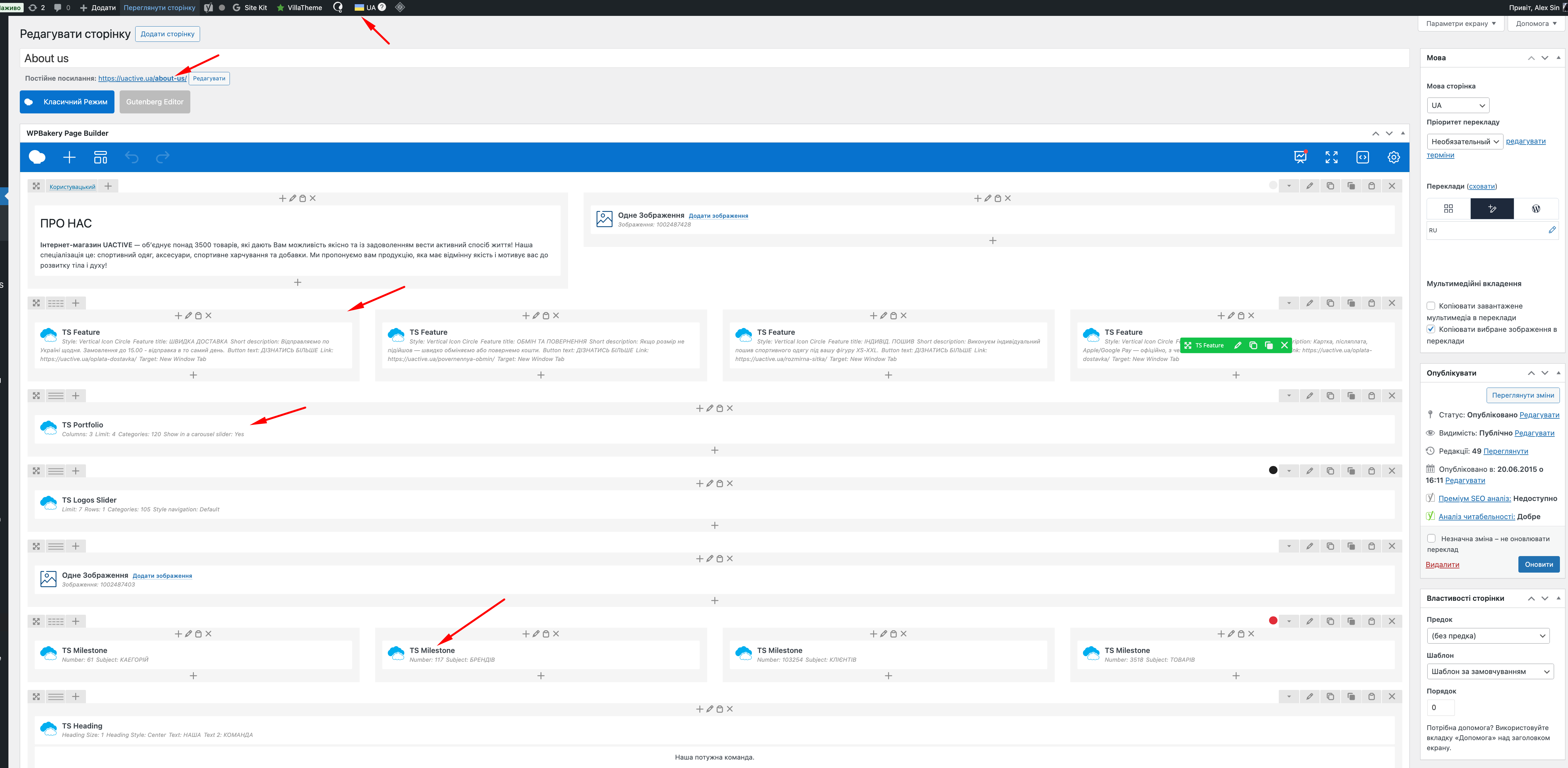

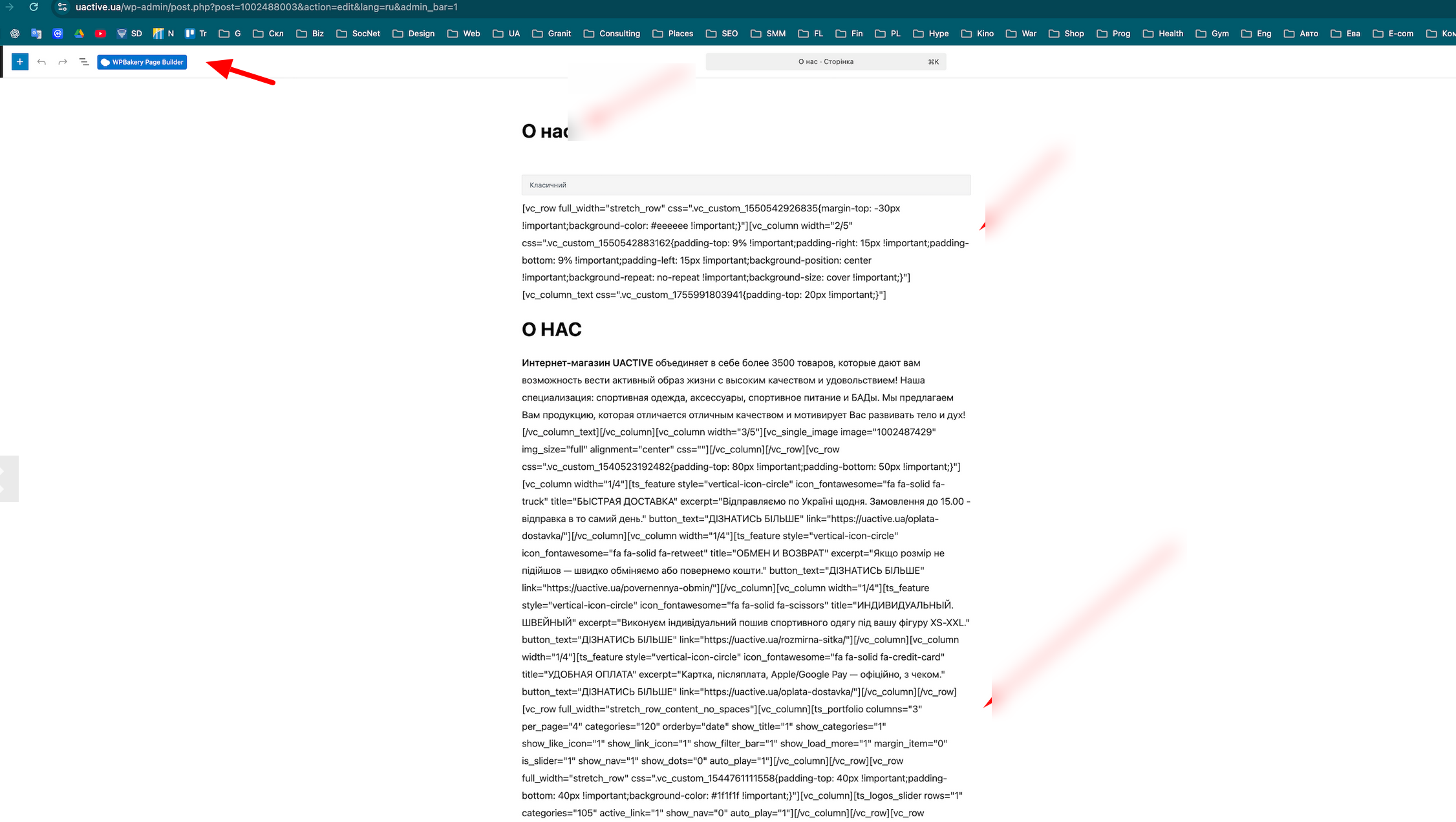

03.09.2025 в 13:55 #17370810
oleksandrS-10

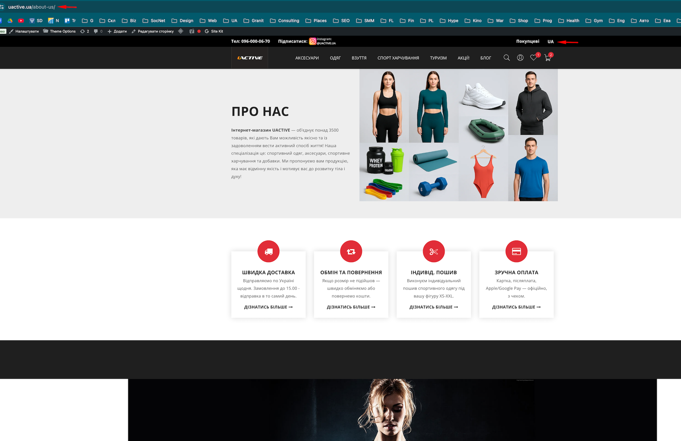

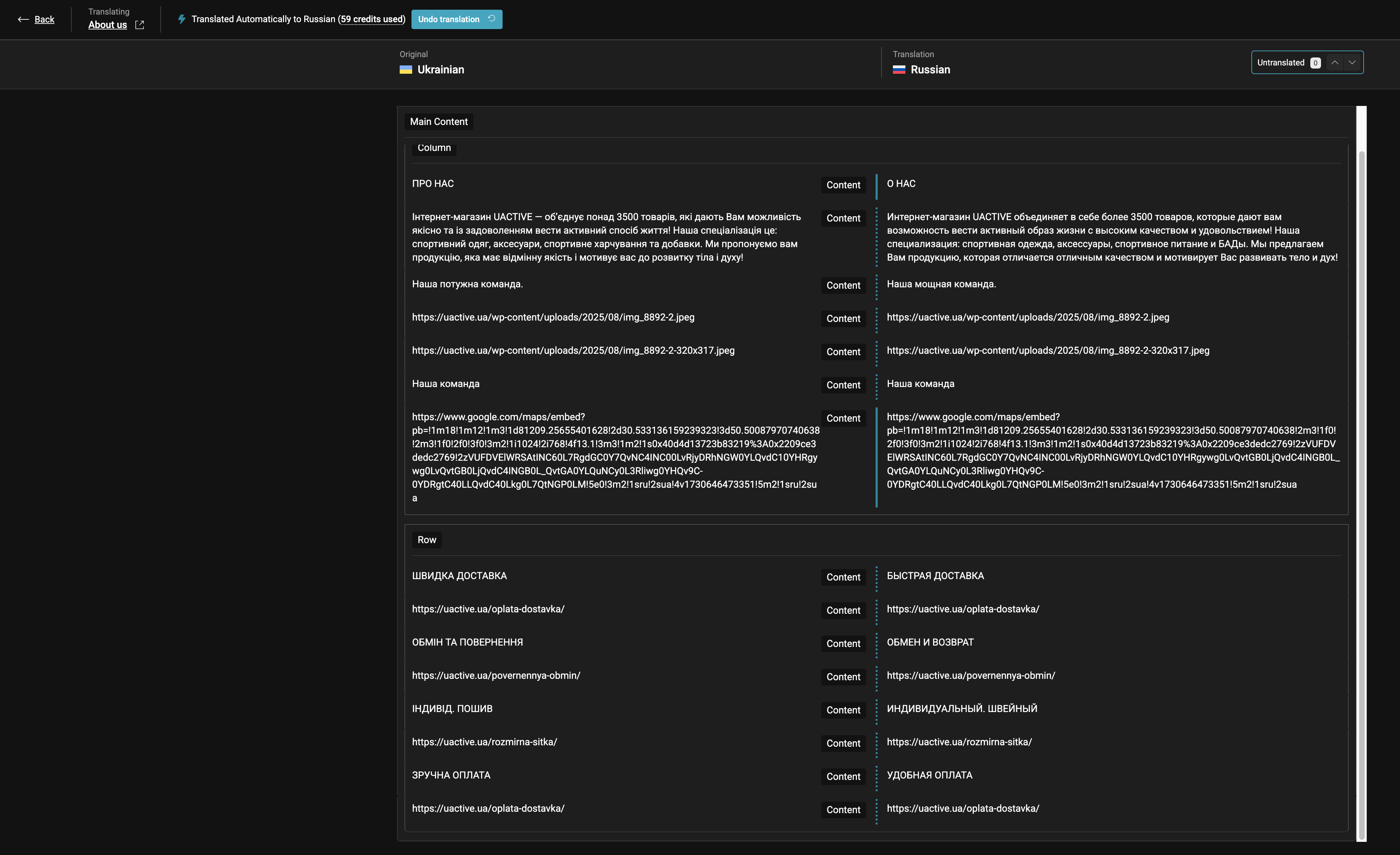

Я перевел по классике и вот что получается (скрины во вложении):
Хотя когда-то мне переводил фрилансер так страницу (shop) и там все норм получилось.

Я открыл указанную Вами страницу и посмотрел перевод, который Вы отметили на скриншоте. Перевод действительно отображал шорткоды, так как был активирован Классический режим билдера.
Я переключил страницу в обычный режим билдера, и теперь структура отображается так же, как и в оригинале. Правильно ли я понимаю, что именно в этом заключался вопрос?

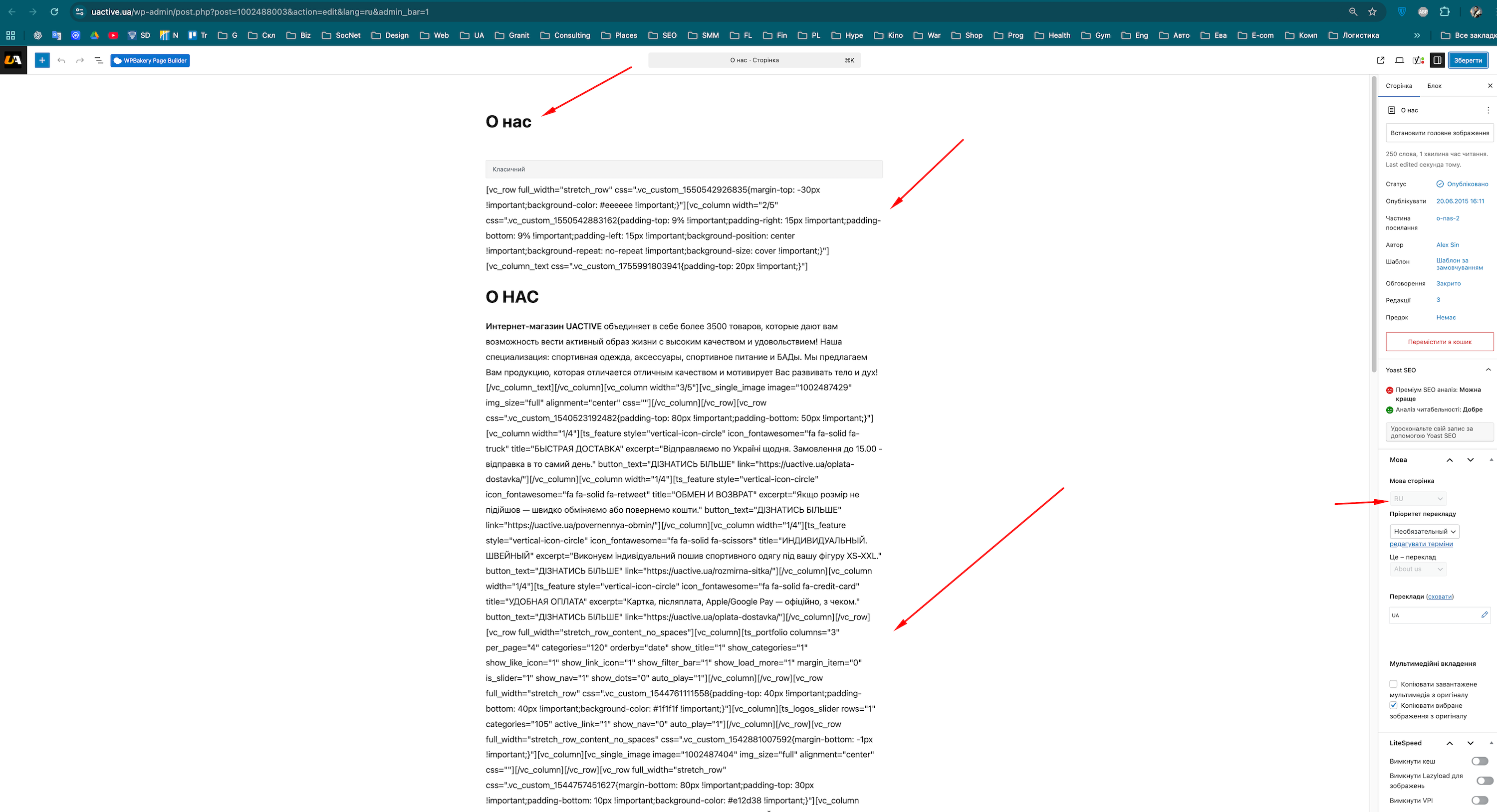

Далее я проверил переведённую страницу и обратил внимание, что её layout немного отличается от оригинала.
Чтобы это исправить, я сделал следующее:

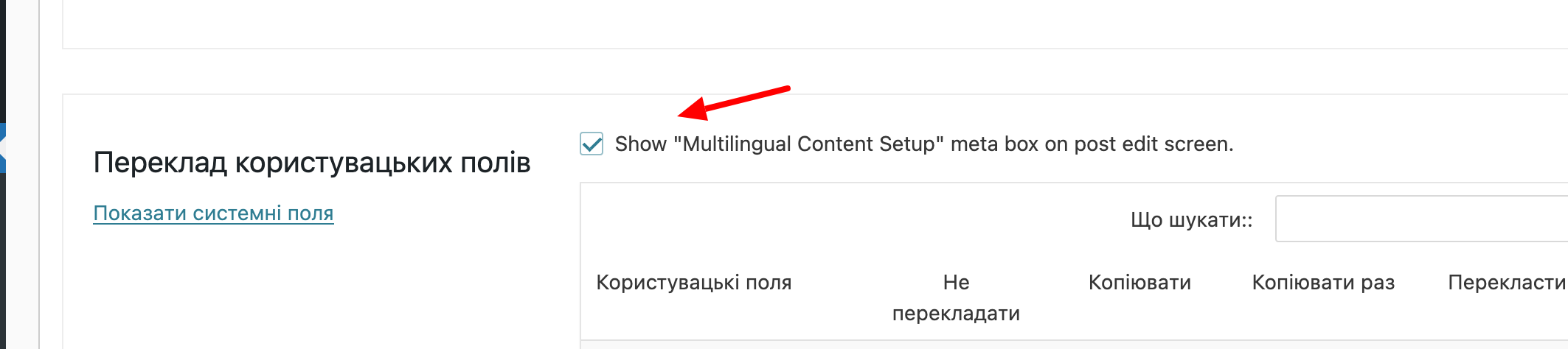

1. В WPML → Настройки → Перевод пользовательских полей я активировал опцию «Show “Multilingual Content Setup” meta box on post edit screen». При необходимости Вы можете её снова отключить.
2. После активации этой опции при редактировании страницы на языке оригинала появился дополнительный метабокс. В нём я выставил для пользовательских полей текущей темы, которые отвечают за layout страницы (по называнию поля), настройку «Копировать».
3. Обновил страницу и затем завершил перевод. В результате пользовательские поля, отвечающие за разметку, были корректно скопированы в перевод.
Теперь Вы знаете, что при необходимости можно управлять этими полями и задавать им нужное поведение: копировать в перевод или переводить при необходимости, также не переводить.
Я приложил скриншоты для наглядности.

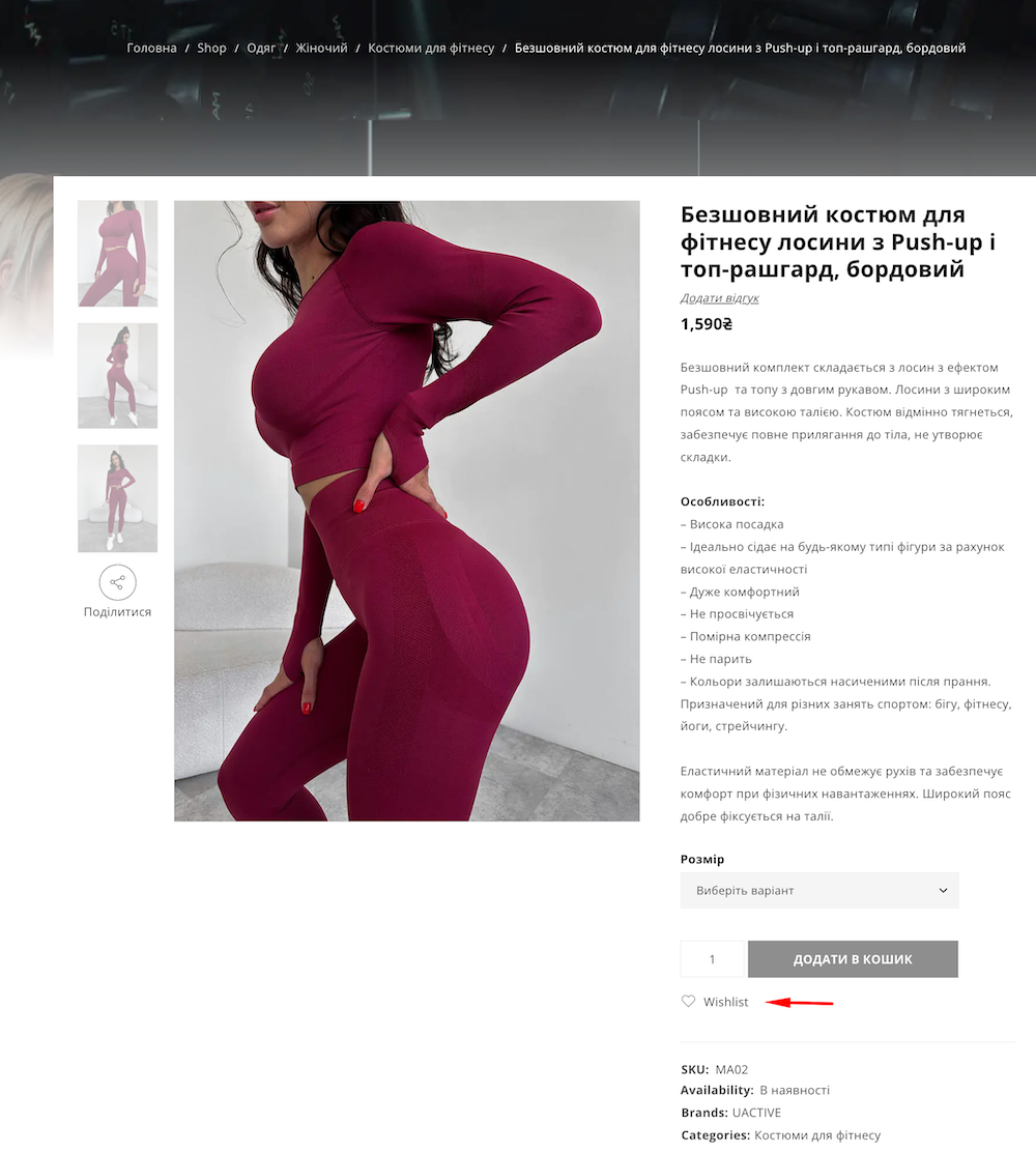

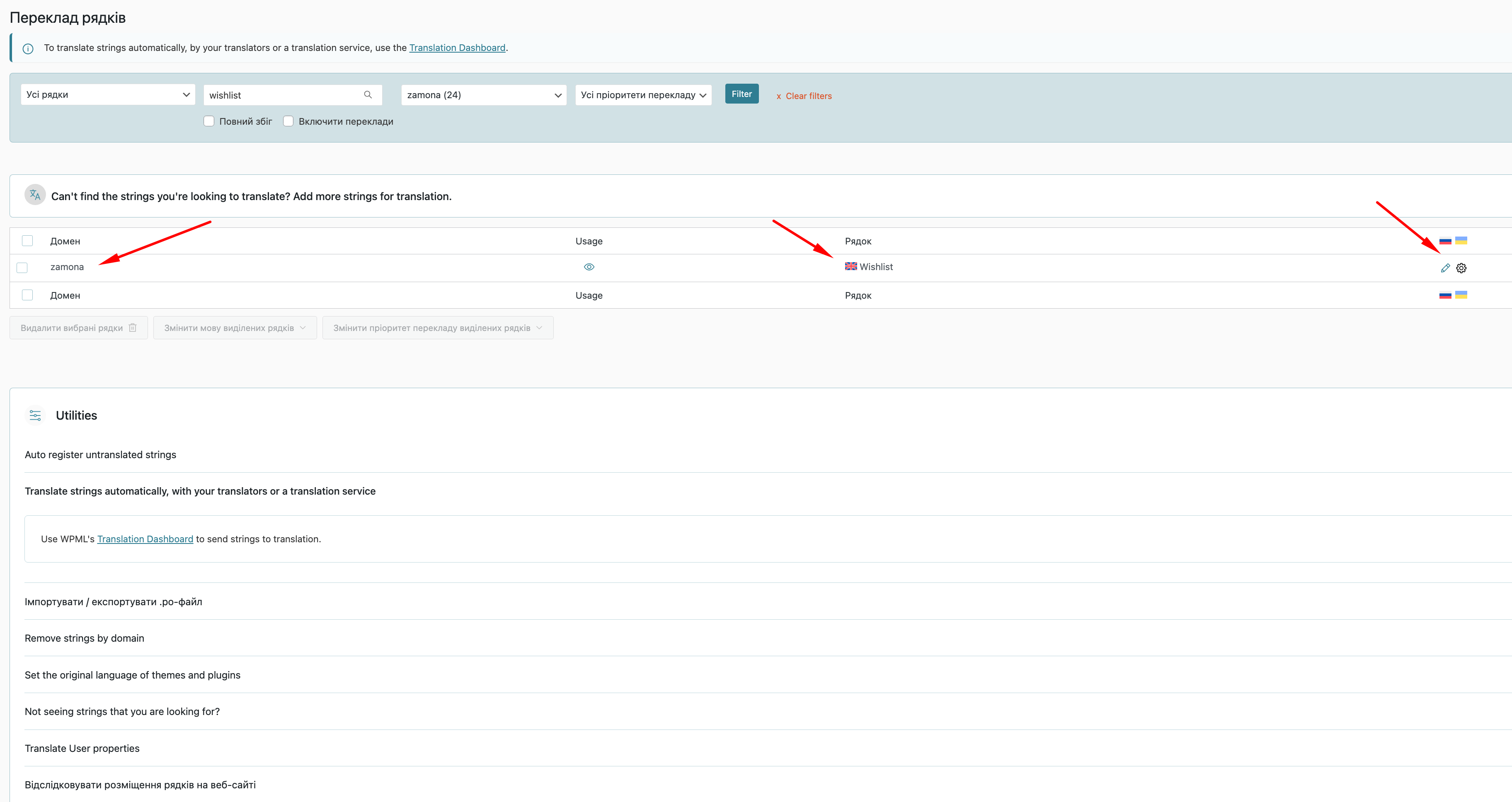

Есть еще вопрос.
Не могу перевести слово Wishlist. Оно в обоих языках отображается на английском, что делать?

05.09.2025 в 09:40 #17378586
Andrey
Сторонник WPML с 06/2013
Поскольку Вы уже пробовали перевести строку через Перевод строк, мне необходимо проверить, что именно может быть не так. Я отпишу Вам в новом тикете: https://wpml.org/ru/forums/topic/сплит-не-могу-перевести-слово-wishlist/
