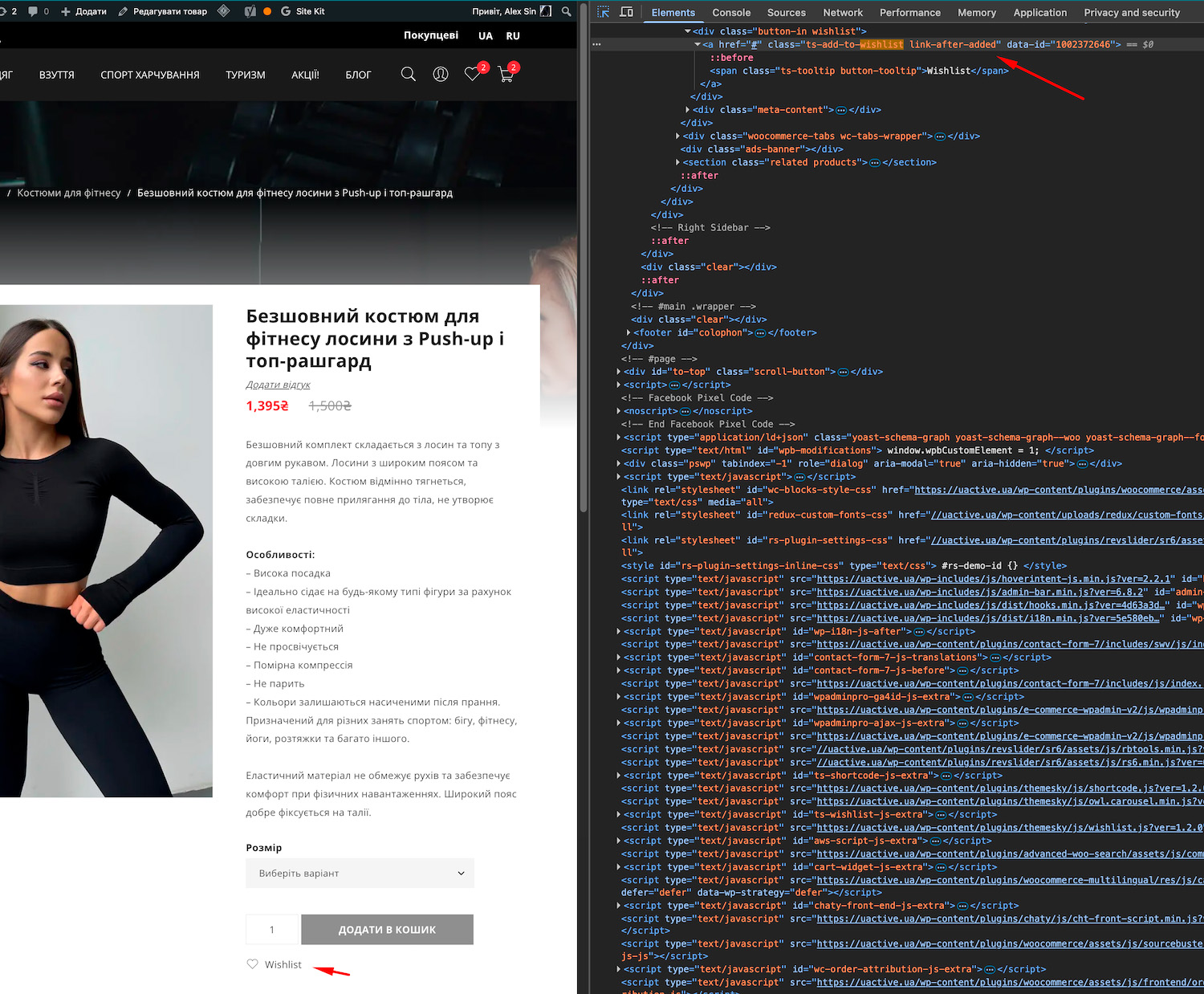

Попробовал пару вариантов перевода, но не работает. Есть подозрение, что переводим не ту строку. Как Вы добавили строку Wishlist на страницу товара?
05.09.2025 в 13:44 #17379684

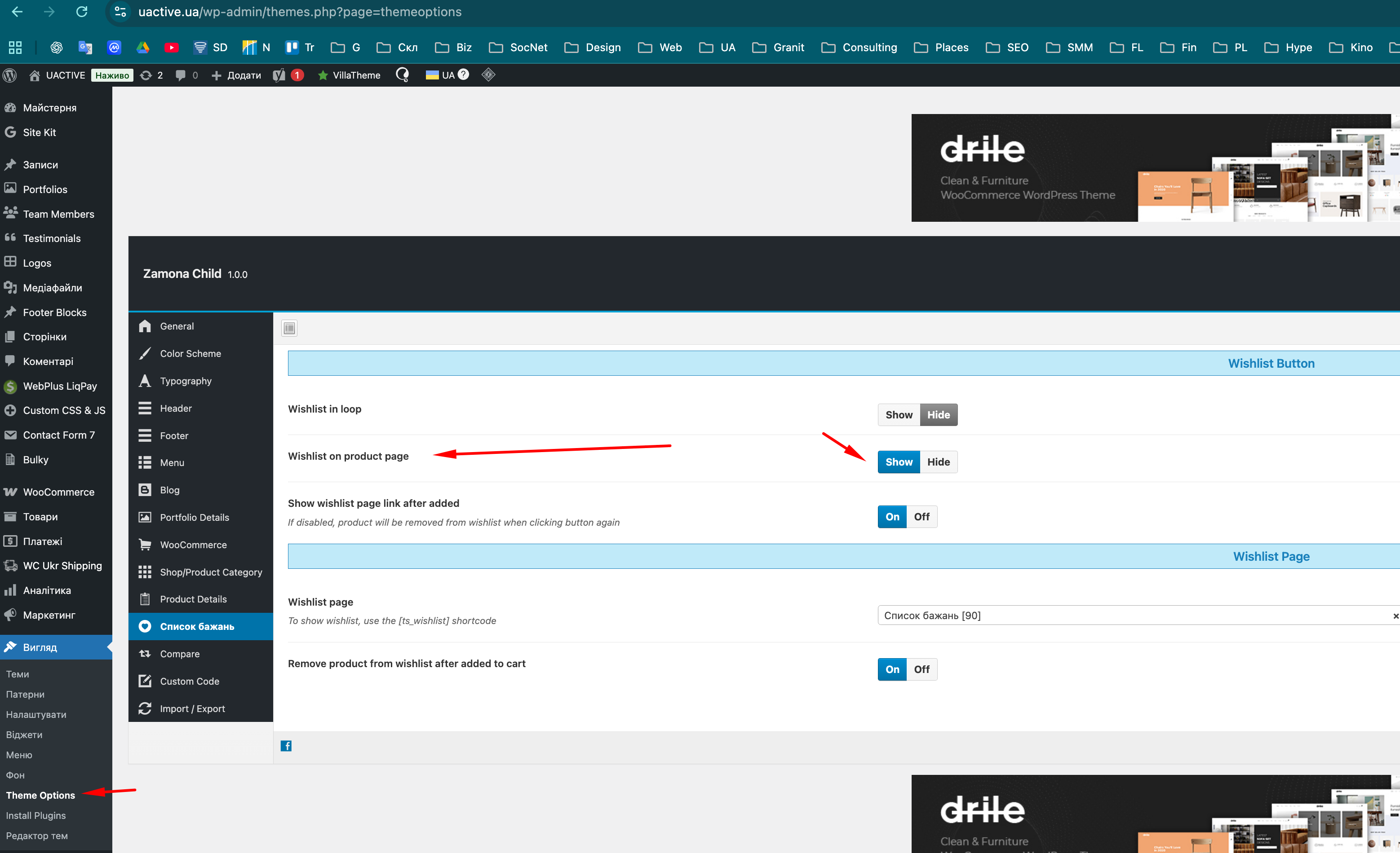

oleksandrS-10
как я понимаю это стандартная функция темы ZAMONA

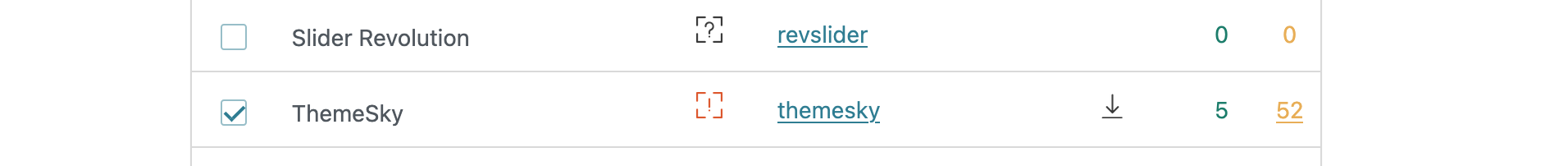

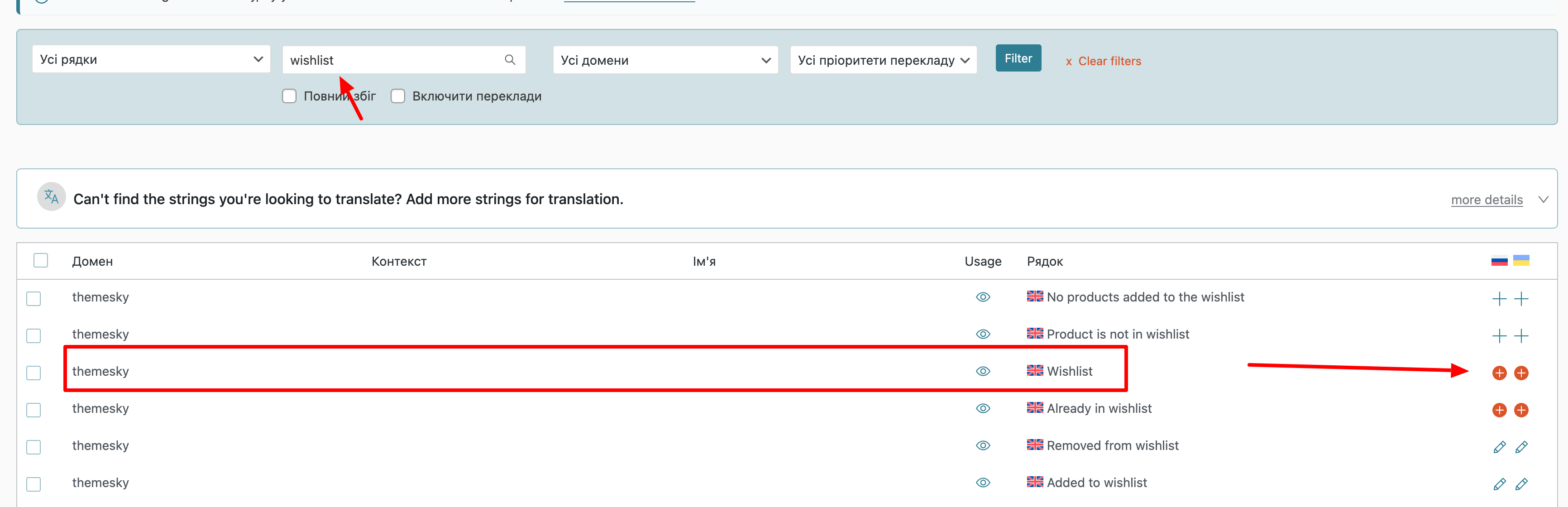

Я проверил этот вопрос подробнее. Данная строка находится не в самой теме, а в плагине ThemeSky, который поставляется вместе с ней.
Предлагаю следующие шаги:
1. Просканировать плагин ThemeSky на наличие строк в WPML → Локалізація теми та плагінів.
2. Перевести нужную строку через WPML → String Translation.
Для наглядности я приложил скриншоты.
