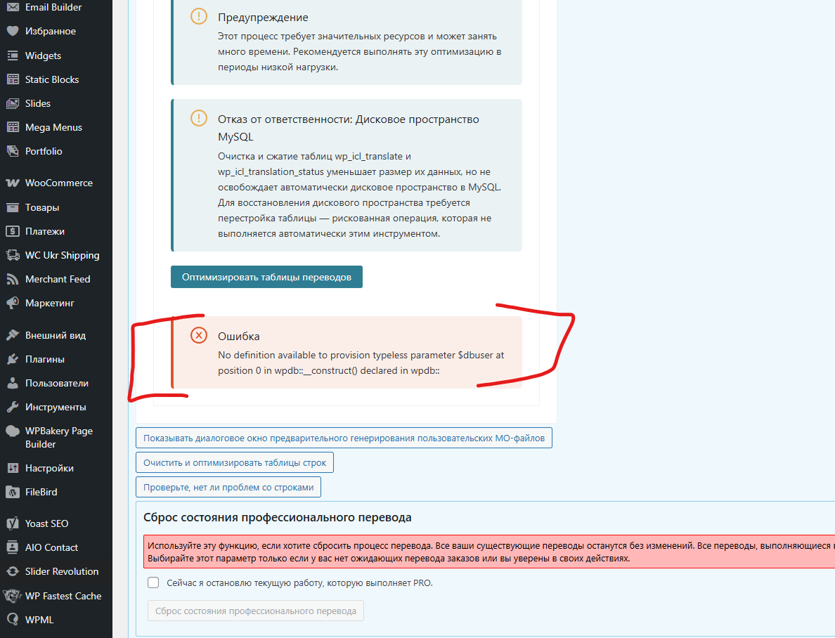

Паралельно еще вопрос, если необходимо, выведите его в отдельный тикет. Что это может быть за ошибка (на скрине), которую выдает при попытке Оптимизировать таблицы перевеодов. И как от неё избавиться?

Похоже, что глобальная переменная $dbuser, отвечающая за учётные данные базы данных, определена или передаётся некорректно в функцию (или класс), которой она необходима. Из-за этого функции оптимизации не могут быть выполнены.
Если на хостинге или сервере установлены какие-либо ограничения на доступ к базе данных, попробуйте временно их отключить и повторно запустить оптимизацию.
Если никаких ограничений нет, попробуйте временно отключить все плагины, кроме WPML, активировать любую стандартную тему WordPress и снова выполнить оптимизацию.
