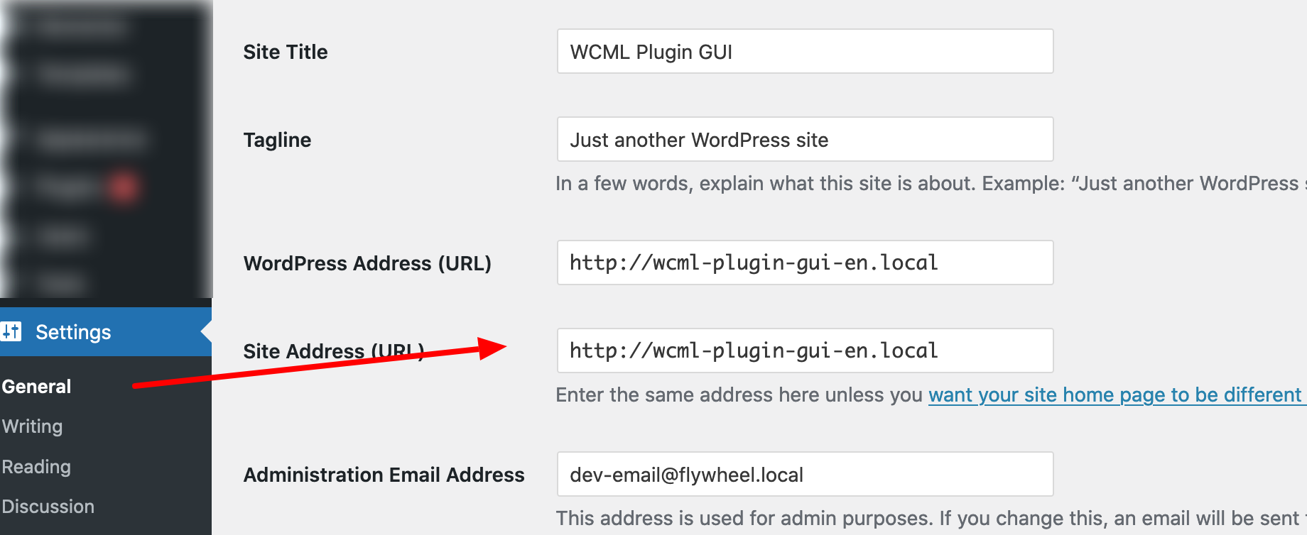

Я проверил локально на чистой установке и перенаправление работает. Я вижу, что Вы добавили Settings >> General к Home URL /en/ (hidden link). Попробуйте убрать код языка и проверить результаты.

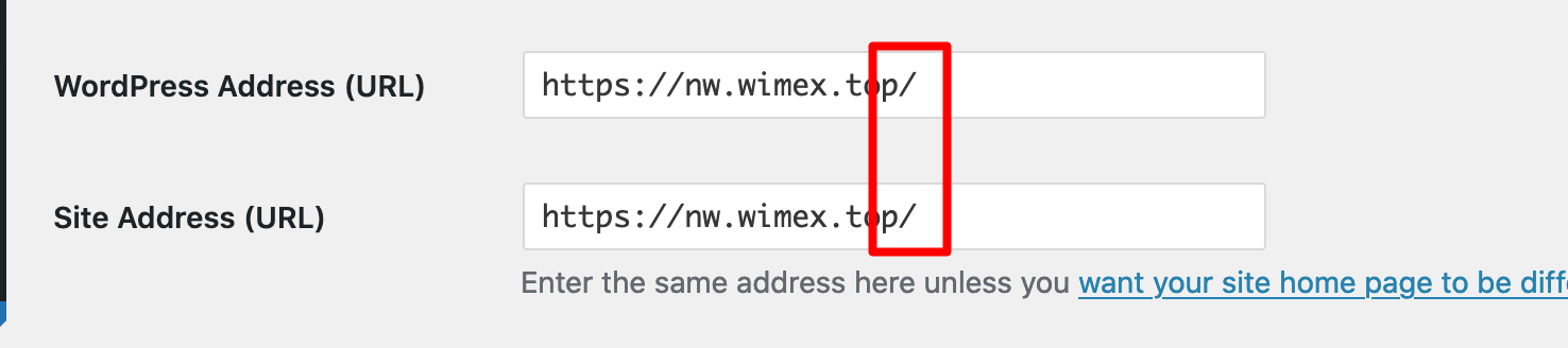

Я понял в чем была проблема. Не хватало / косой черты к адресу сайта в базе данных. Перейдя в Settings >> General, я добавил / к адресам сайта и сохранил страницу. По факту страница показывает, что ничего не произошло, но в базе данных сохранилось.
Теперь редирект работает должным образом.
