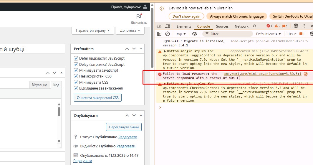

При обращении к консоли на товарных страницах сайта в админпанели вижу такое сообщение об ошибке вашего плагина:
скрытая ссылка 404.
Также добавил скриншот.
Видимо, на вашей стороне отсутствует соответствующий файл.
Можете ли вы, или добавить файл uk.json для локализации,
или не подгружать эот скрипт для языков, для которых нет локализации?

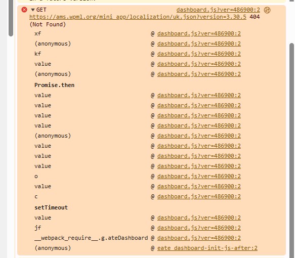

Ошибка возникает на страницах карточек товаров в вукоммерсе. Ничего не нужно делать - просто на любой странице товара в админпанели достаточно откріть консоль и можно увидеть єту ошибку. Она сразу там есть - см. скриншот.

Мне удалось воспроизвести проблему — достаточно установить украинский язык в профиле пользователя.
Я уже сообщил об этом нашей команде, чтобы они рассмотрели возможные решения в будущих релизах. В то же время команда подтвердила, что ошибка в консоли не влияет на работу сайта и является безвредной.
