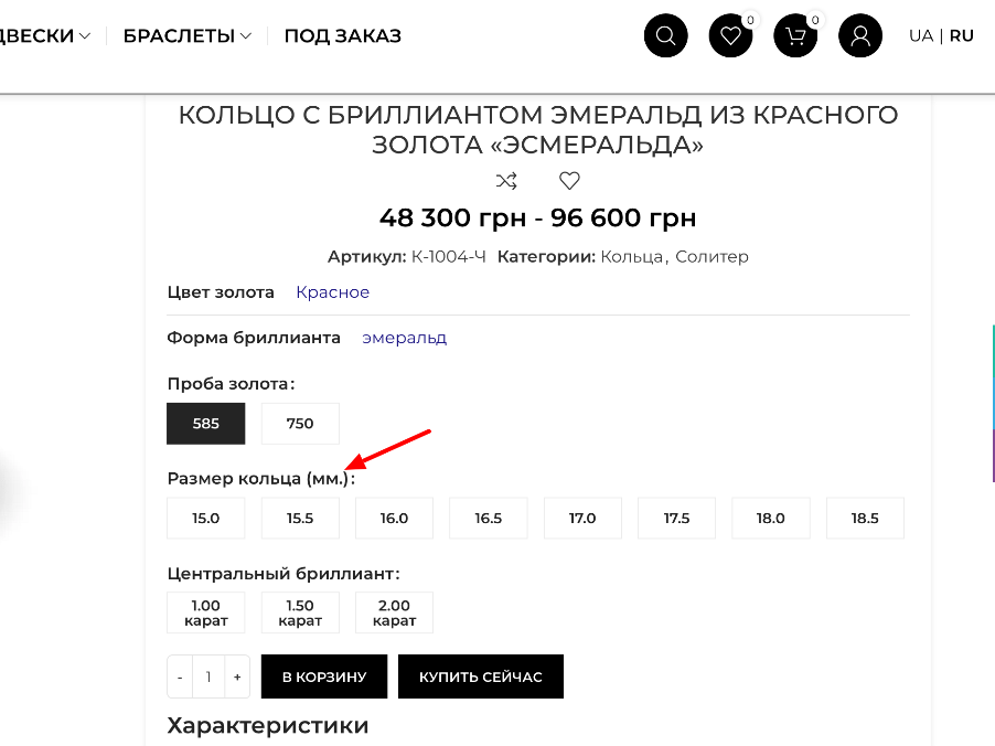

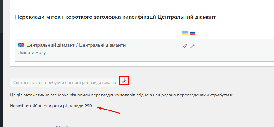

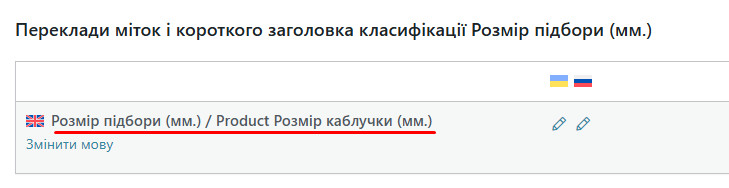

Класифікація "Центральний діамант" пропонує створити 290 варіацій, але після натискання кнопки синхронізації процес наче запускається, але нічого не відбувається — варіації не створюються. Інша класифікація — “Розмір каблучки (мм.)” — з’являється з дивною назвою, якої я не створював.

Під час намагань вилікувати симптоми використовуючи рекомендаціїї вмпл на шляху до створеня тікета я додав меморі ліміт від 128 до 512, намагався зробити усе що мені рекомендовалось і тепер зникли написи що товари треба синхронізувати, але якщо нгатиснути кномку синхроніхаціїї то веде вона себе так само і проблема не вирішилась: на фронті напис не перекладений а в адмінці класифікація з дивним перекладом.

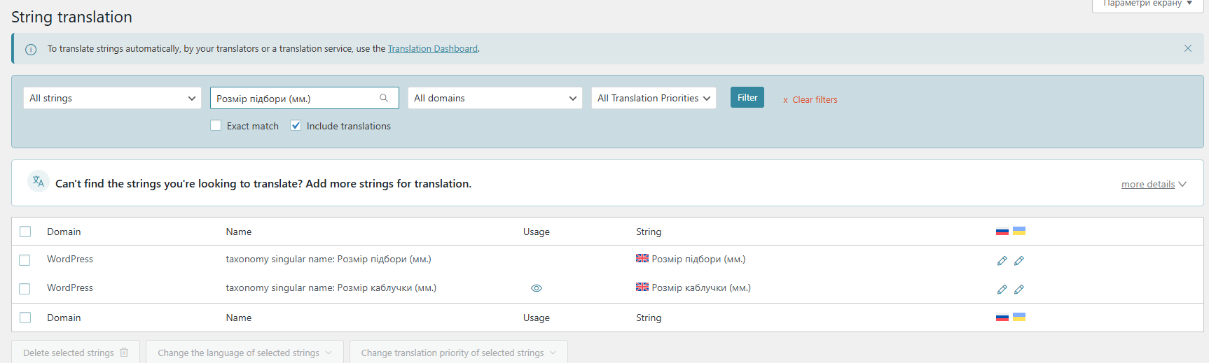

Поки переклав через String translation, виставив Розмір підбори (мм.) наче це англійською і переклав на укр та рос мову. костиль але піду, залишилось вирішити чому не синхронізується і чи синхронізується взагалі, бо тепер не зрозуміло.

У розділі WPML → Переклад рядків Ви можете змінити початкову мову рядків . Для цього оберіть потрібний рядок, встановіть правильну мову внизу таблиці, а після цього виконайте переклад. Або, на сторінці перекладу таксономії.

Добрий день. 25 апреля, 2025 на 1:22 пп я написав вам що вже переклав, але плагін просив синхронізувати, я тиснув синхронізувати але візуально лише крутилась візуалізація що йде процесс, хоча він наче не йшов. Поки я писав вам запит на підтримку то мені рекомендувалось виконати різні дії щоб виправити це самостійно, я усе спробував, додав ліміти і усе що пропонувалось, тепер на сьогодні запит на синхронізацію зник, але якщо натиснути синхронізувати, то знов з'являється візуалізауція процесу але без будь яких сповіщень. Я так і не розумію, синхронізуються в мене товари з перекладами чи ні. Можна це визначити?

Так, Ви не отримаєте сповіщення — процес запускається у фоновому режимі та виконується автоматично. Якщо Ви не спостерігаєте проблем із перекладом товарів, немає потреби запускати цей процес вручну.
Параметри товару завжди синхронізуються з основним товаром під час створення перекладу або при оновленні перекладу після змін в оригінальному товарі.
