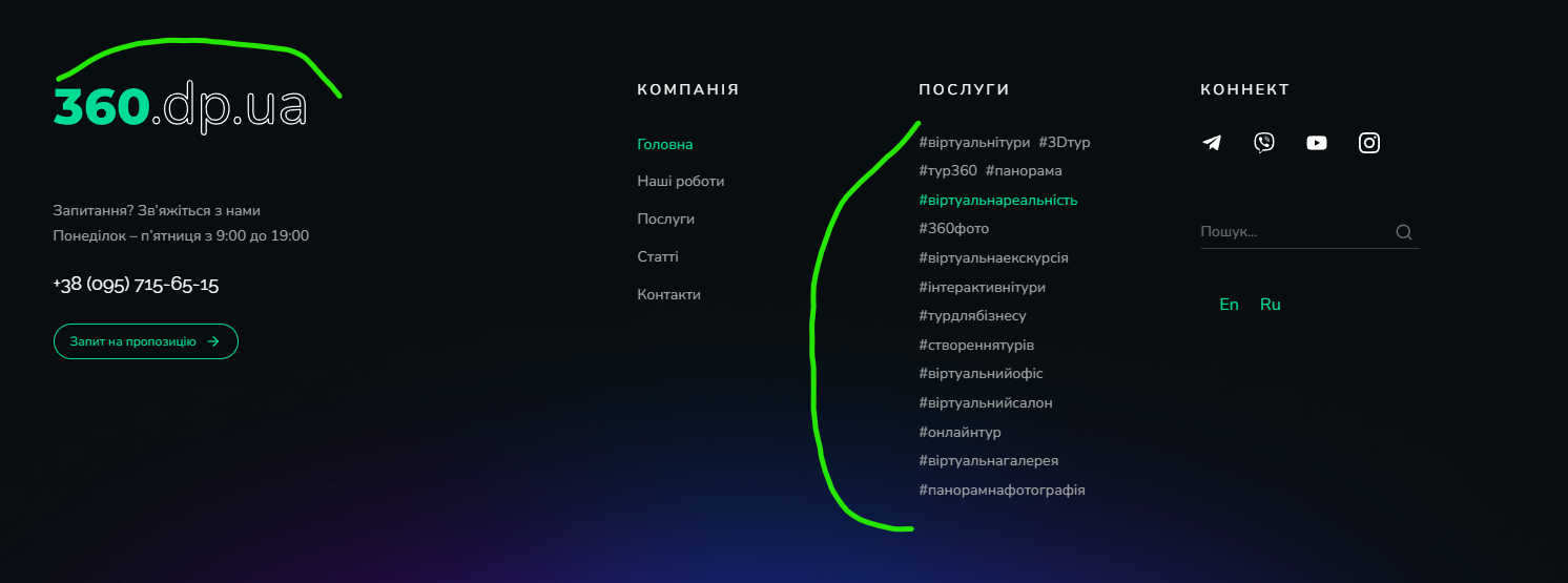

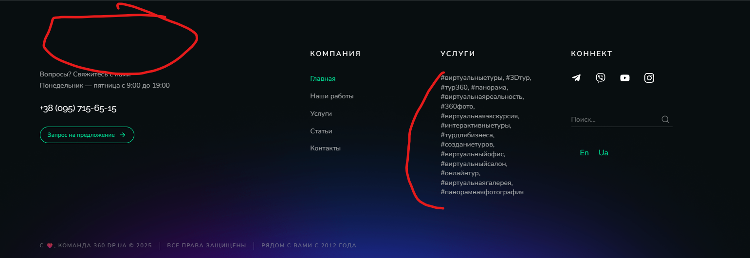

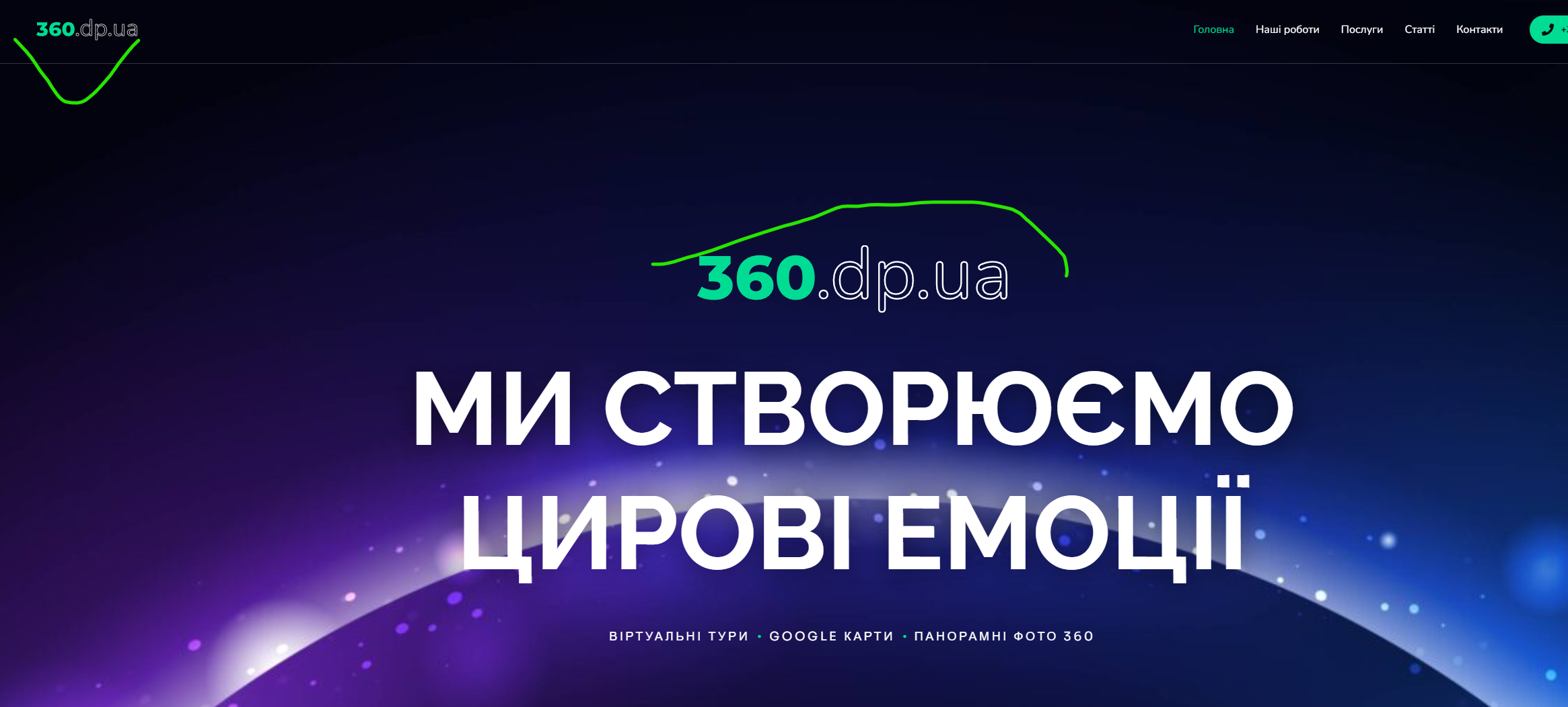

26.11.2025 в 12:28 #17611593
stanislavS-19
Предыстория вопроса:

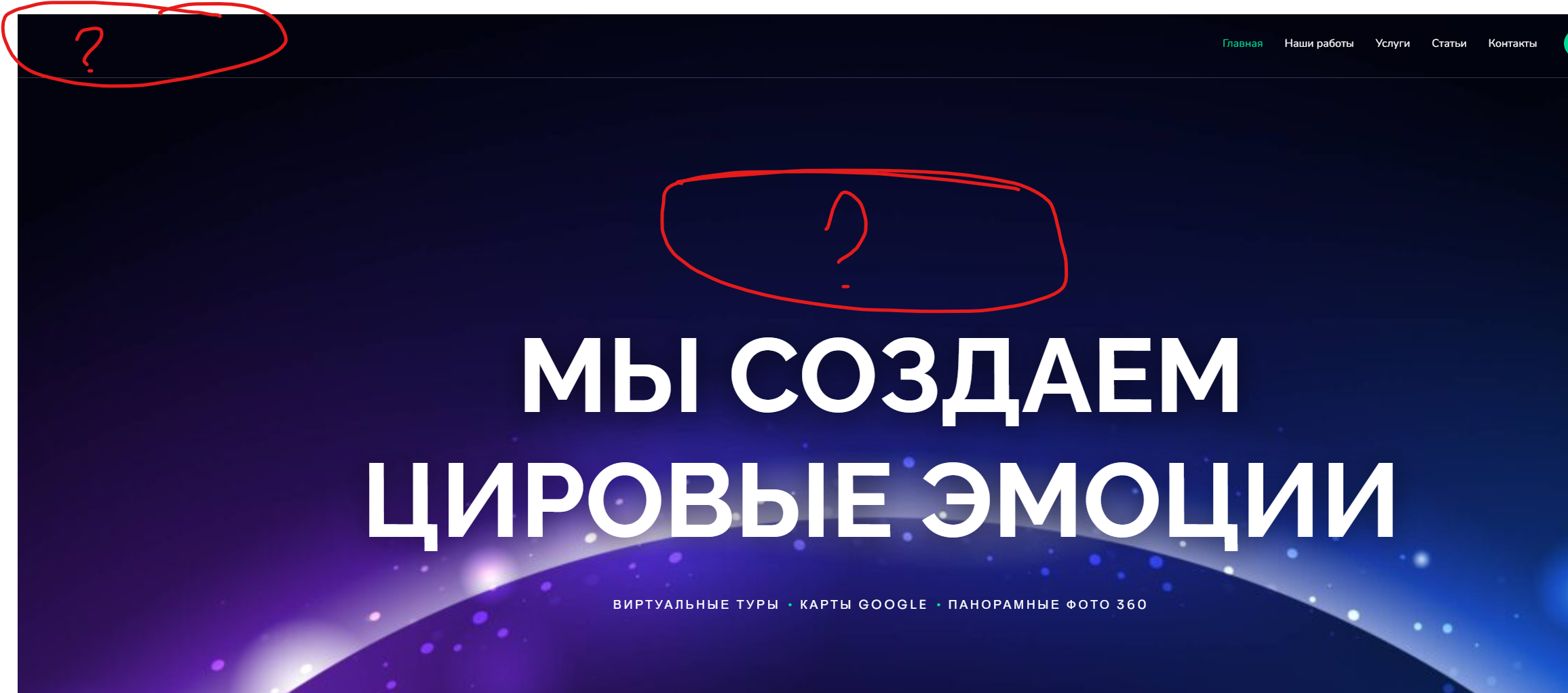

Я пытаюсь перевести элементы на сайте скрытая ссылка с помощью WPML. Проблемы возникают с переводом логотипа сайта и самописного HTML-кода.
Симптомы:
Плагин WPML не переводит некоторые "нестандартные" элементы в теме The7, включая логотип и самописный HTML-код.
Вопросы:
Как перевести логотип сайта в формате SVG с помощью WPML?
Как перевести самописный HTML-код с помощью WPML? Я запрограммировал стили, аннимацию, а переводится только текст...

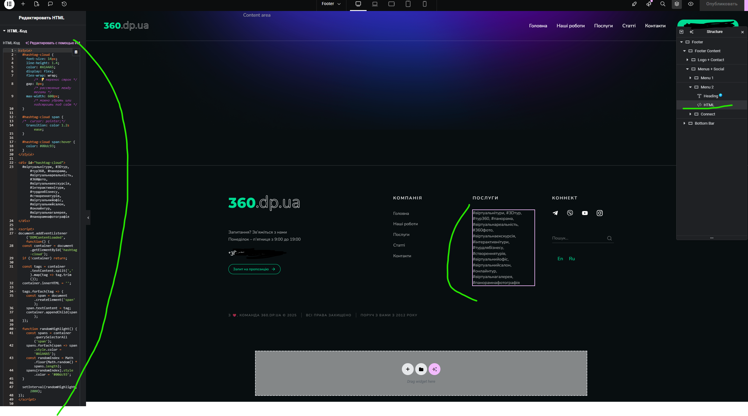

В таком формате, Вы не переводе его редакторе переводов WPML, но Вы можете отключить редактор переводов, и сделал перевод непосредственно в редакторе Elementor вставим такой же код но уже с переводом.

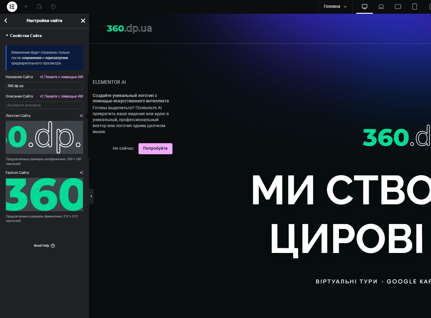

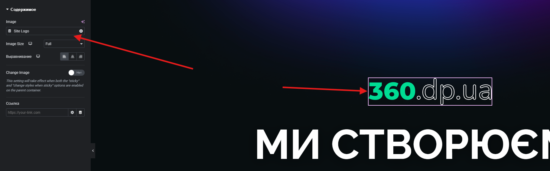

stanislavS-19
Таким образом как на скрине во всех частях сайта подтянуто лого. То есть через Динамические теги Элементора.
По поводу второго самописного HTML-кода всё ясно. Так я умею) Не хотел переключаться на тот тип перевода. Считал, что код "транзитом" должен пропускаться. Но ладно, сделаю старыми методами.

Andrey
Сторонник WPML с 06/2013
Похоже, Вы столкнулись с известной проблемой:
https://wpml.org/errata/elementor-pro-site-logo-replaced-by-placeholder-on-translated-pages/
Попробуйте предложенное там решение.
Да, к сожалению, в этом случае перевод возможен только таким способом.
Если Вы хотите избежать перевода через «другой» метод, можете попробовать:
• Вынести HTML-код за пределы виджета — например, в дочернюю тему, functions.php, или в настройки темы, если там есть поле для вставки HTML.
• В текстовый/Elementor-виджет оставить только тот текст, который действительно нужно переводить.
Так код не будет обрабатываться переводчиком, а перевод останется только на уровне текста.

stanislavS-19
с лого всё сработало. с html еще не пробовал, но уверен, что всё получится, поэтому тему закрываю. вам спасибо.
