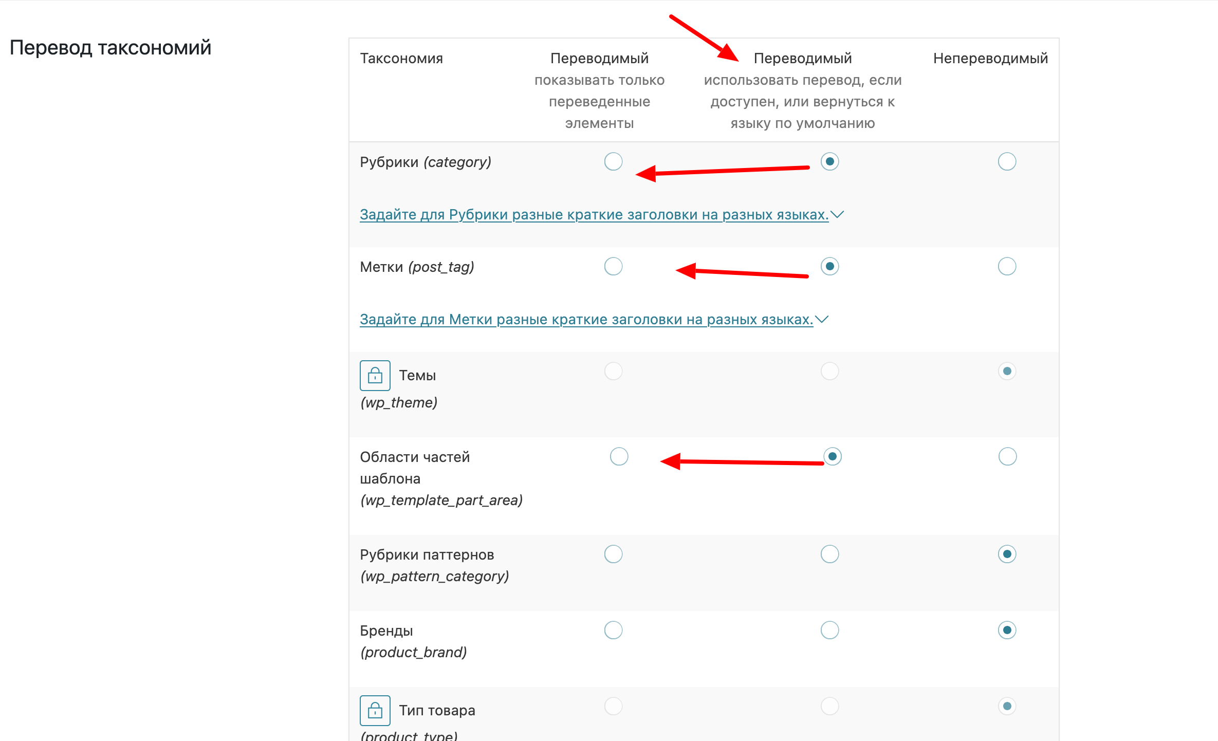

1. Мы рекомендуем изменить настройки в разделе WPML → Настройки → Перевод типов записей и Перевод таксономий на опцию «Переводимый — показывать только переведённые элементы». Это поможет сократить количество запросов к базе данных и уменьшить нагрузку.

• Обратил внимание, что в разделе WPML → Настройки → Перевод типов записей и Перевод таксономий используется опция
«Переводимый — использовать перевод, если доступен, или вернуться к языку по умолчанию».
• При включении этой опции WPML выполняет дополнительные запросы к базе данных, что может увеличивать нагрузку.
• Рекомендую, если это возможно в Вашей логике сайта, установить для таксономий (и при необходимости типов записей) опцию
Это позволит сократить количество запросов к базе данных. Я приложил скриншот для наглядности.
