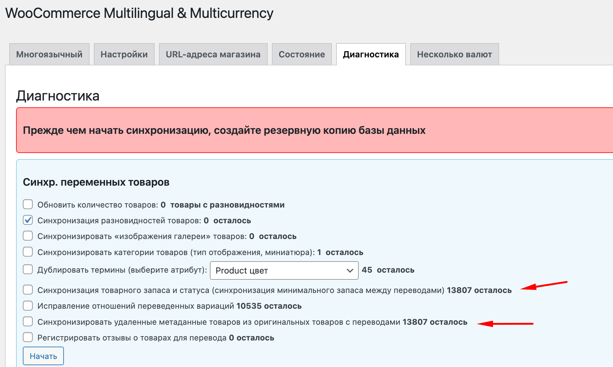

07.05.2025 в 13:14 #17006766
oleksandrS-10
Почему после выполнения синхронизации этих пунктов и обновления страницы и кеша, эти показатели остаются не синхронизированными. (кол. изменилось в пределах 1 %). Это же критично влияет на работу сайта?
скрытая ссылка

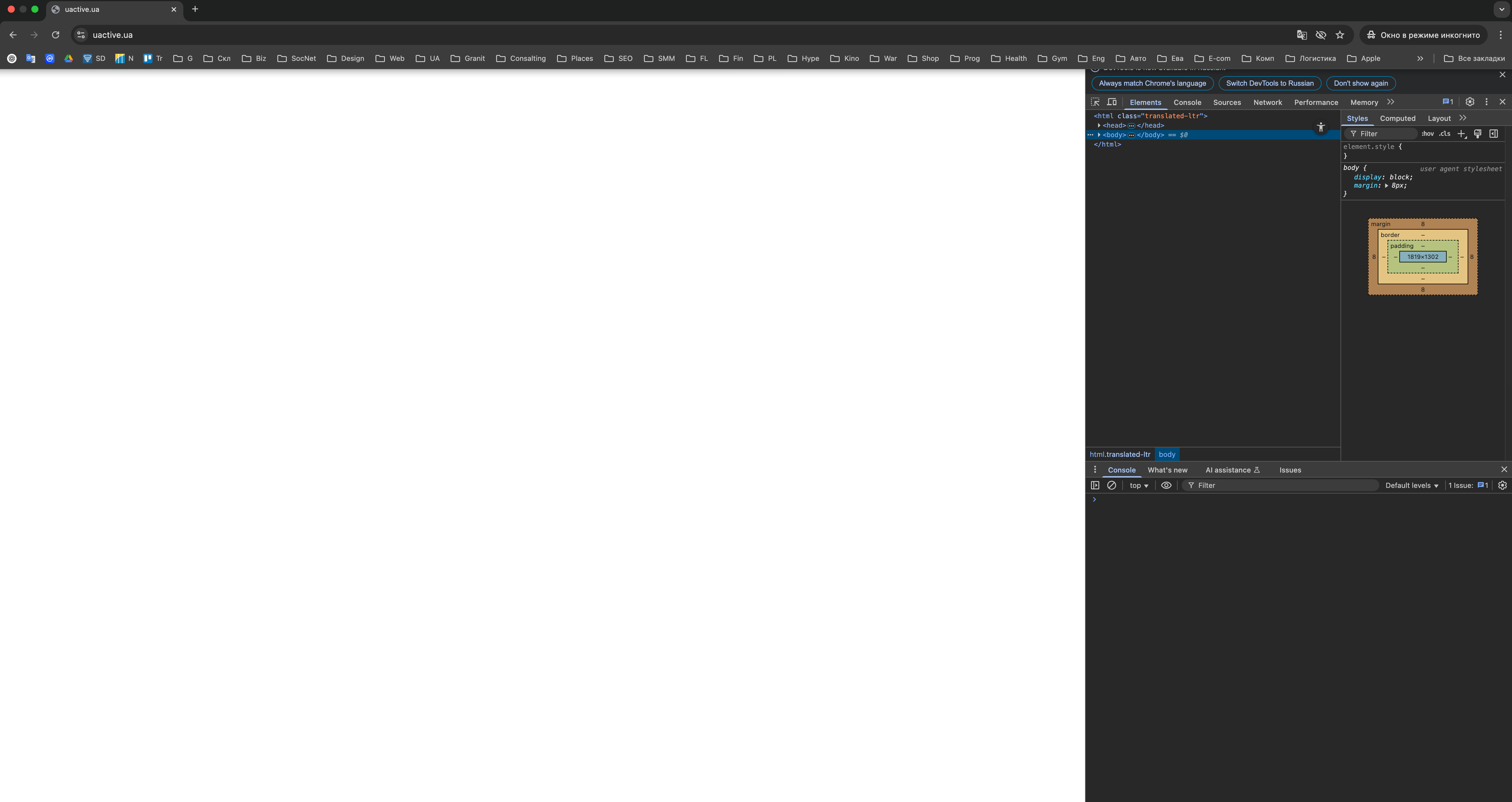

oleksandrS-10
Сайт лег после этих синхронизаций, попросил потджержку хостинга откатить..

Ранее я писал, что не могу точно сказать, в чём причина — имелось в виду, что в Вашем конкретном случае изначальная проблема была не совсем ясна.
Опция wcml_trbl_products_needs_fix_postmeta отвечает за синхронизацию удалённых метаданных продуктов.
Запуск процесса Sync removed product meta from original products to translation должен уменьшить размер этой опции, поскольку данные синхронизируются.
Я провёл несколько тестов локально и заметил, что после выполнения синхронизации количество товаров для Sync removed product meta from original products to translation не уменьшается визуально — это связано с тем, что количество подгружаются с помощью следующего запроса из базы данных:
SELECT p.ID, t.trid, t.element_type
FROM wp_posts p
JOIN wp_icl_translations t ON t.element_id = p.ID AND t.element_type IN ('post_product', 'post_product_variation')
WHERE p.post_type IN ('product', 'product_variation') AND t.source_language_code IS NULL
Однако, в результате выполняется обработка только тех товаров, которые зарегистрированы в записи wcml_trbl_products_needs_fix_postmeta, и именно за счёт этого должен уменьшится ее размер.

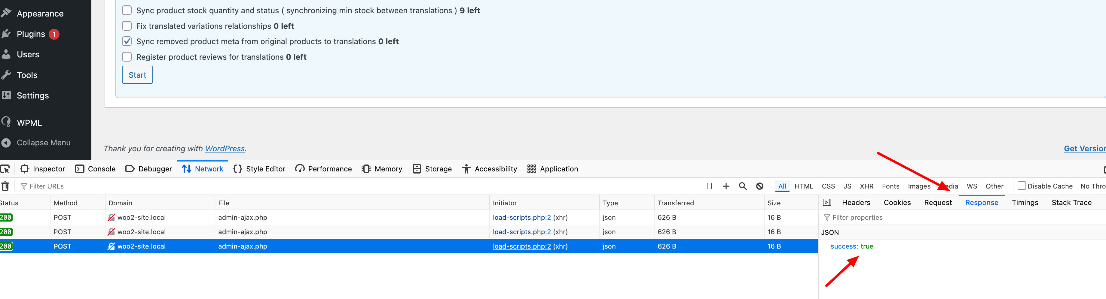

Когда Вы запускаете эту синхронизацию, подскажите, пожалуйста, что именно возвращается во вкладке Network в разделе Response?

Когда Вы запускаете эту синхронизацию, подскажите, пожалуйста, что именно возвращается во вкладке Network в разделе Response? - не знаю где смотреть, вы об этом:
скрытая ссылка

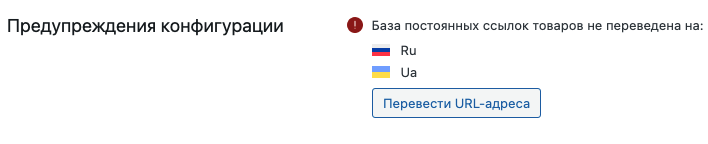

и еще вопрос как вот это (скрин) понимать?
я переводил все товары но написано ссылки не переведены, о сколки товарах идет речь?
если нажму перевести плагин мне не нагенерит ссылок на кириллице?
Нет, здесь имеется ввиду, что не ссылки в товарах, а структура самой ссылки для товара Product base (к примеру, shop).

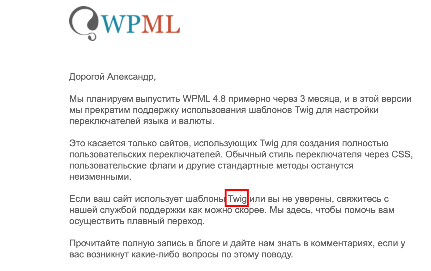

Добрий день. Два вопроса.
1. Если синхронизация прошла успешно, то почему остаются не синхронизированными 10000-13000 параметров по разным направлениям?
Что-то же генерит эту проблему, мб я неправильно перевожу атрибуты или вариации... Я бы хотел исправить первопричину а не избавится от симптома.
2. Как узнать использует ли мой сайт шаблоны Twig?
