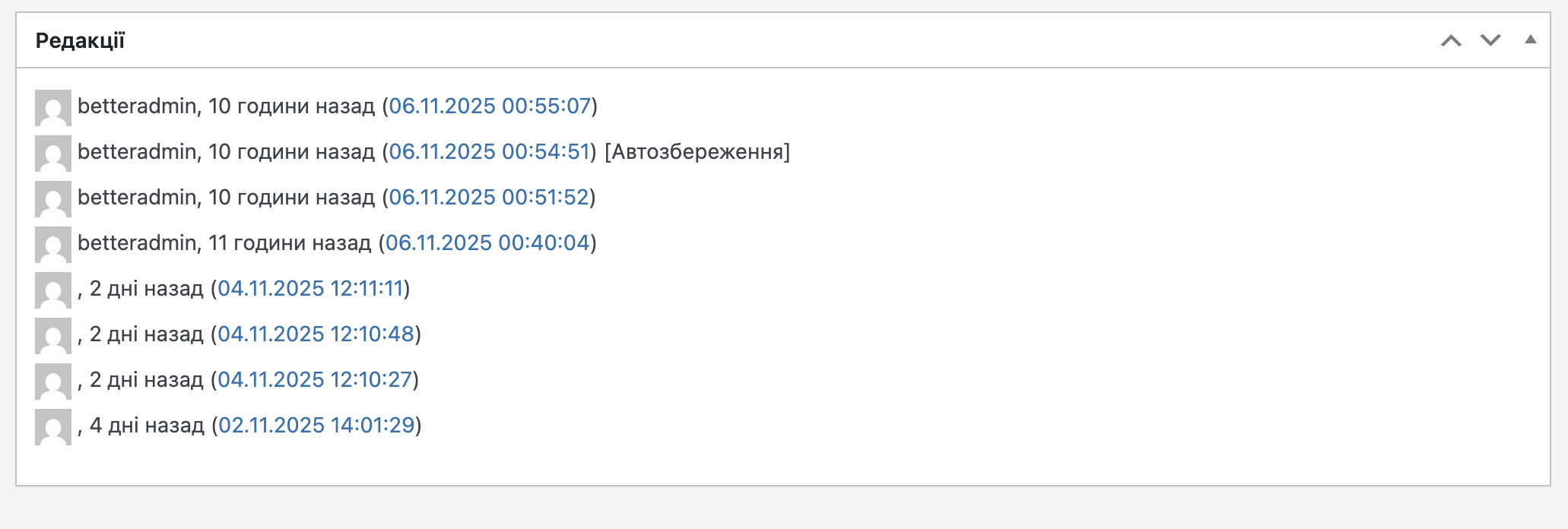

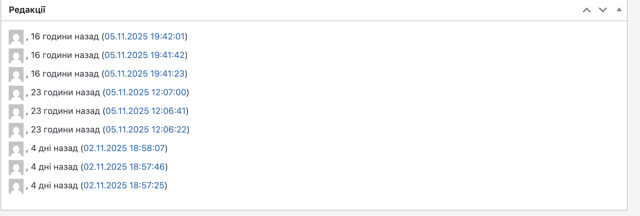

— текст был на русском, но без каких-либо изменений в украинской версии контент стал украинским. (добавляю скрин редакций)
В редакции страницы видно, что изменения вносил пользователь с пустым именем — «,» (см. скрин, это скрин другой страницы), хотя мой логин — betteradmin.
6 ноября, 2025 в 2:03 пп #17554417
